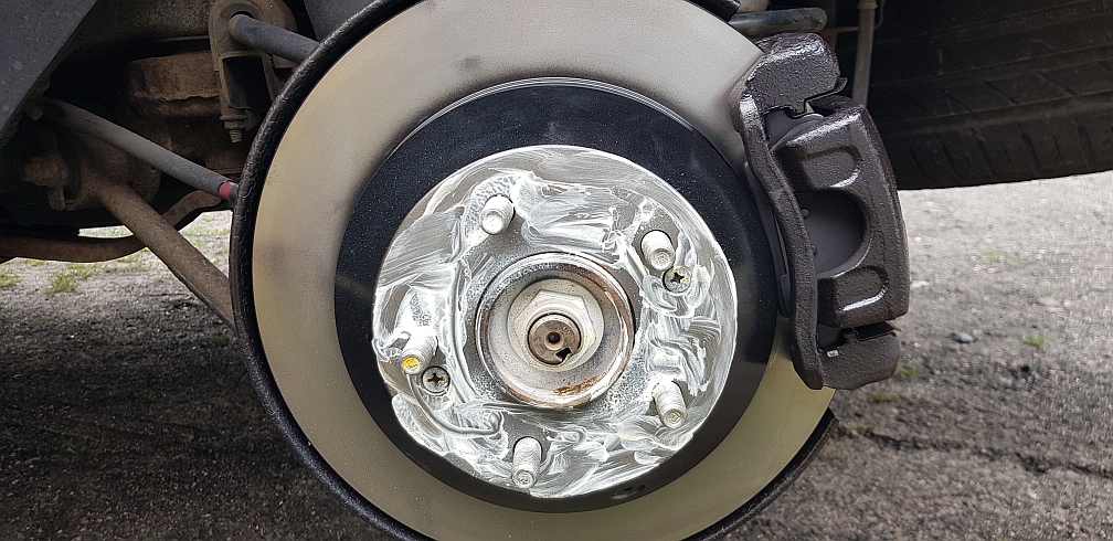

Jak większośc użytkowników Sorento w automacie , bardzo mało używam hamulca pomocniczego. Jak co roku na przegladzie technicznym diagnosta wcisnął hamulec i głośny strzał. Efekt brak hamulca pomocniczego w lewym kole. Powrót do domu , rozbiórka i weryfikacja.
Jak widać na zdjęciu okładziny się odkleiły od szczęk --,wszędzie wewnątrz tarczo-bębna korozja, regulatory wstępne zapieczone.
Co ciekawe w prawym kole tak samo odklejone i to od dłuższego czasu , a tam hamulec działał.
Okładziny nie były zużyte, grubość nie wiele mniejsza od nowych. Przy okazji wymieniłem z tyłu tarcze + klocki + szczęki - nie opłacało się przetaczać wewnątrz i na zewnątrz tarcz.
Wniosek trzeba częściej zaglądać do szczęk.

BTW, co to za „smalec” na tarczy hamulcowej na ostatnim zdjęciu?

Ładne tarcze - co to za model ?

ramzi31 pisze:Ładne tarcze - co to za model ?
TRW Black - fabrycznie malowane na czarno.
