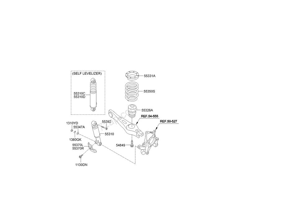

Ktos mi odpowiedział na tamtym forum KIA że powinienem mieć jeszcze jakieś gumowe odboje ? cos ttakiego jak w przyczepce samochodowej czy tak? z tego co się orientuje u mnie tego nie ma...
Re: Amortyzatory
: wtorek, 23 stycznia 2018, 22:51
autor: hunter
Twój numer katalogowy KYB powinien być :3440028
Jakiego elementu zawieszenia brakuje u Ciebie?
zawieszenie tył 1.jpg (35.31 KiB) Przejrzano 7007 razy
zawieszenie tył 2.jpg (22.18 KiB) Przejrzano 7007 razy
