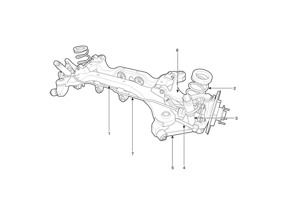

Twój numer katalogowy KYB powinien być :3440028
Jakiego elementu zawieszenia brakuje u Ciebie?
