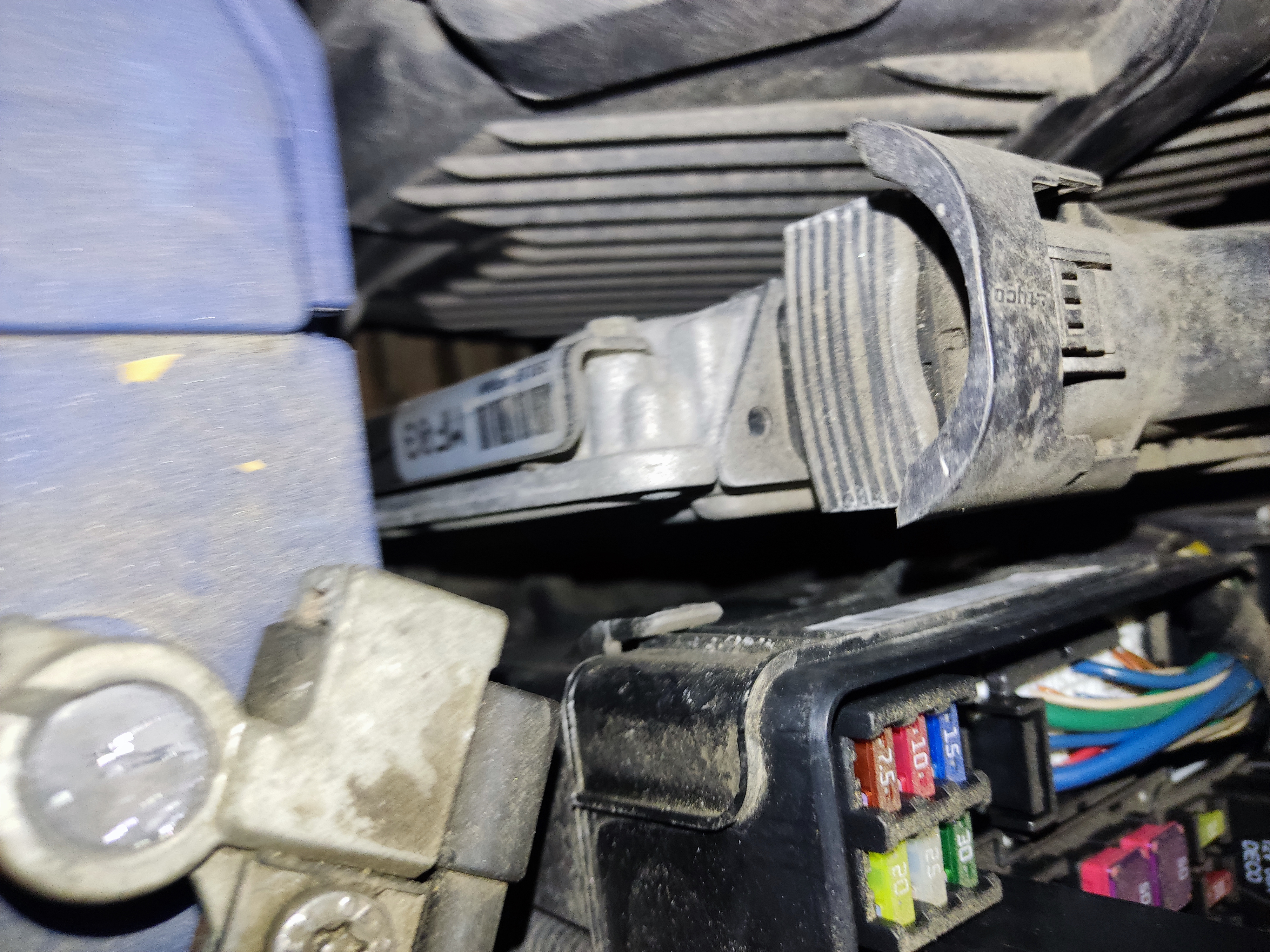

Gdzie jest sterownik silnika ? Czy to ten element
Idąc dalej trzeba sprawdzić wszystkie przewody na drodze ECU - siłownik załączający tylny napęd , czy są tam po drodze jeszcze jakieś inne sterowniki pośrednie ?
