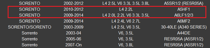

https://www.automatskrzynia.pl/kia.html
Tu możesz sprawdzić jaką masz skrzynię, masz też na skrzyni naklejkę. Pewnie masz tą co ja. Mało ludzi się na niej zna. Wkurzali mnie spece, którzy nawet nie wiedzieli jaka to skrzynia ale byli gotowi ją naprawiać. Za wschodnią granicą jest dużo popularniejsza.

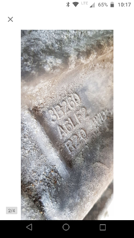

Zajrzyj na na skrzyni jest wybite.

mazimed

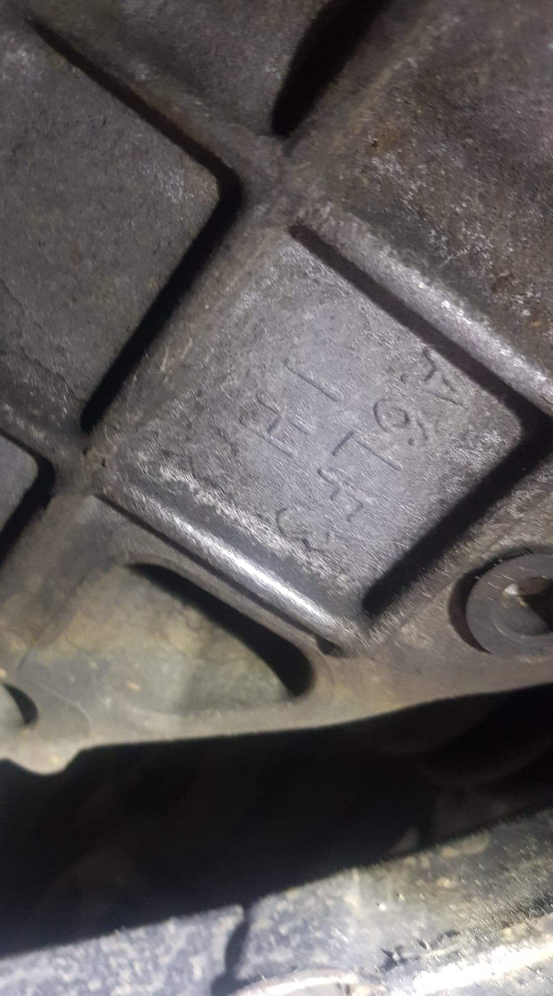

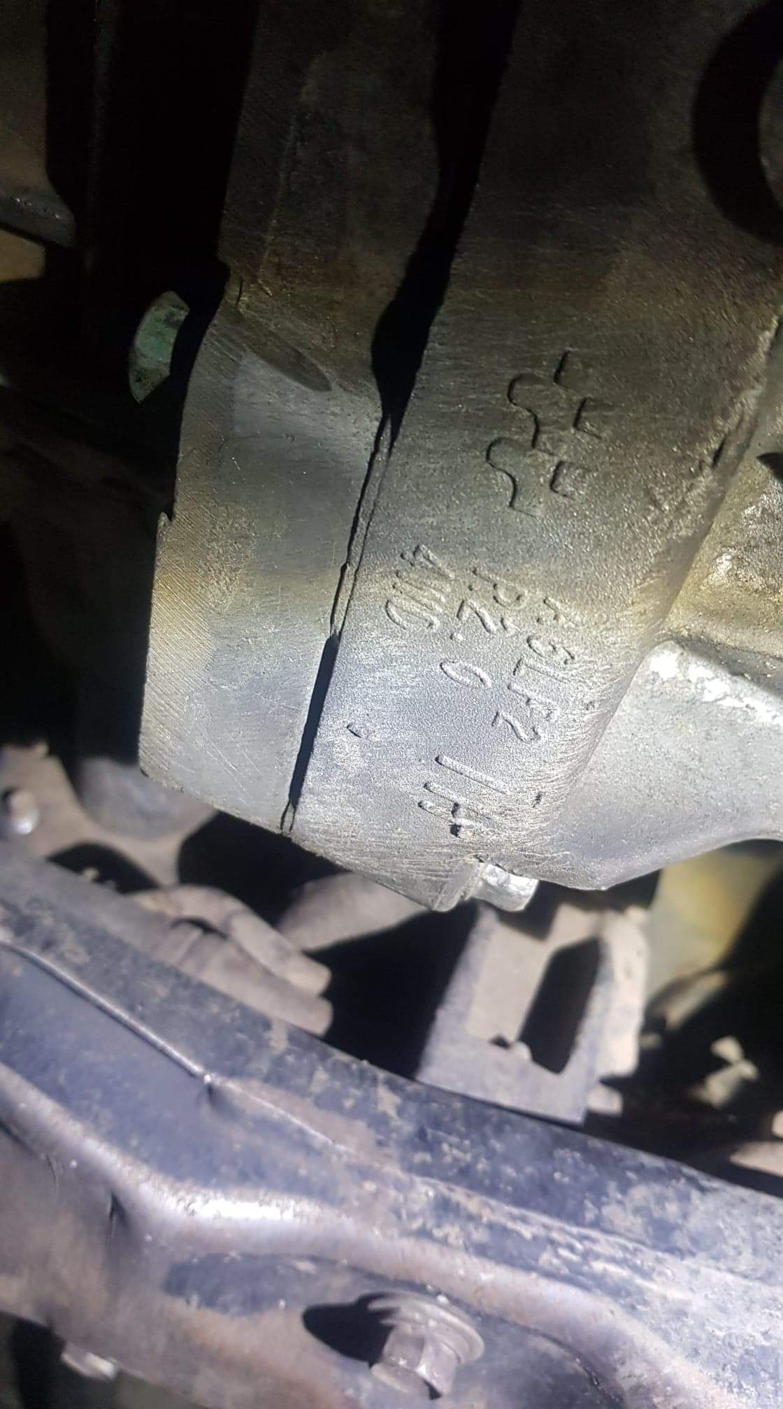

#9 Postautor: mazimed » poniedziałek, 31 sierpnia 2020, 18:18
Zagadka, mam dwa oznaczenia, jakim cudem??
Re: serwis skrzyni - szarpanie przy redukcji z 5 i 6
#10 Postautor: visitor » poniedziałek, 31 sierpnia 2020, 18:34
Byli tu nasi :hmm:

#12 Postautor: visitor » poniedziałek, 31 sierpnia 2020, 18:43
No że być może była rozkładana i składana. Obudowa jest taka sama. Może ktoś podmienił.

#13 Postautor: mazimed » poniedziałek, 31 sierpnia 2020, 18:46
To pytanie które oznaczenie jest prawdziwe a które nie.

#14 Postautor: hunter » poniedziałek, 31 sierpnia 2020, 18:59
A6 LF3 jest to oznaczenie samej skrzyni .
