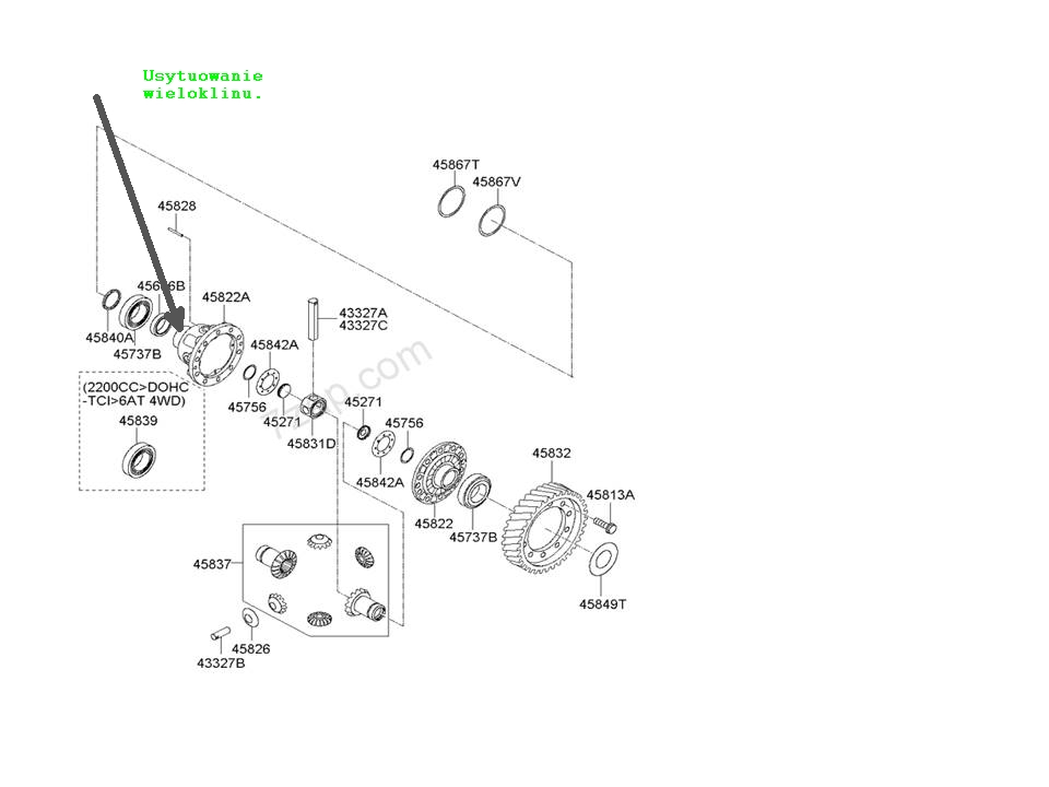

Od jakiegoś czasu nie Mam tylniego napędu, to co tutaj piszecie to wytarty wieloklin, mi mechanik z kia powiedział że to uszkodzony mechanizm różnicowy. Czy jest może jakiś mechanik z okolic Gdyni który mógł by mi pomóc określić problem, posiadam sorento 2015 2,2 crdi
Re: Naprawa napędu 4x4 - wytarty wpust wieloklinu
#54 Postautor: hunter » czwartek, 2 stycznia 2020, 19:36
Mechanik uogólnił usterkę , wieloklin znajduje się w "obudowie" mechanizmu różnicowego, sam mechanizm najczęściej nie jest uszkodzony tylko brak przekazania napędu z mechanizmu.
Obudowa wieloklin.jpg (79.49 KiB) Przejrzano 6191 razy

#55 Postautor: Mariusz69 » piątek, 3 stycznia 2020, 12:25
Dzięki :hmm: ,Więc czeka mnie szukanie dobrego warsztatu
