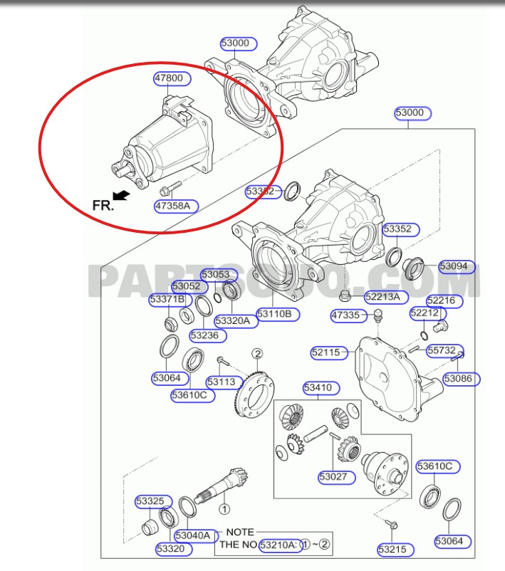

Mam pytanko w temacie "zespołu sprzęgła 4WD", czy jak to się tam nazywa (4780024700)
Jaka jest zasada działania ?
Czy przy normalnej pracy (bez załączonego napędy na tylną oś) podczas kręcenia wałem tylne koła nie powinny się kręcić ?
U mnie niestety, poza skrzynią, gdzie obcięło wieloklin, przy kręceniu wałem kręcą się też tylne koła.
Znalazłem używkę, ale niestety zachowywała się tak samo. I teraz nie wiem, czy to jest normalne działanie, czy po prosu trafiłem na uszkodzoną.

nie powinno przekazywac napedu, ale sprawdz, czy mozesz reka zatrzymac kola, bo sam olej moze przekazywac naped, jezeli samochod jest podniesiony, a na drodze tego efektu nie bedzie
