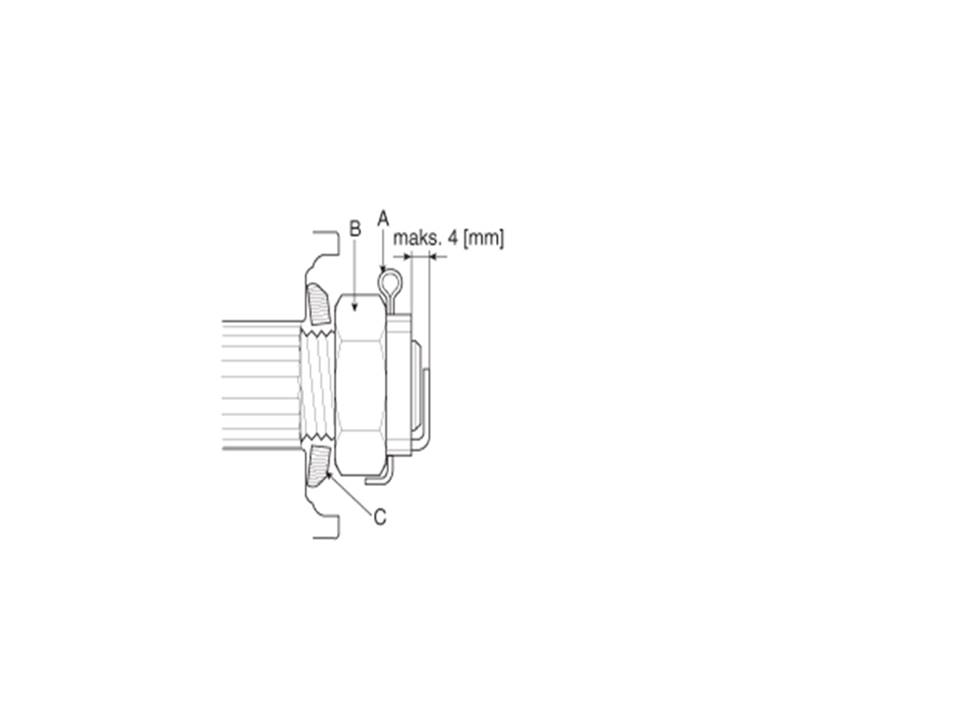

#6 Postautor: hunter » sobota, 10 września 2022, 20:34
Sprawdz piastę czujnikiem zegarowym, po wymianie sworznia wachacza kontrola całej geometrii.
Nakrętka piasty.jpg (17.96 KiB) Przejrzano 4458 razy
Czy podkładka C jest nowa i czy założona jest wypukła stroną na zewnatrz , moment dokręcenia nakrętki 215,7 Nm.
Sprawdz luz wielowypustu półosi w piaście.

#7 Postautor: Wojtekzako » wtorek, 13 września 2022, 20:33
Witam temat rozwiązany odkręciły się dwie śruby na tylnim wale napędowym przez co wal wpadał w drgania i dawał wibracje. Dziękuję Hunter za porady pozdrawiam
