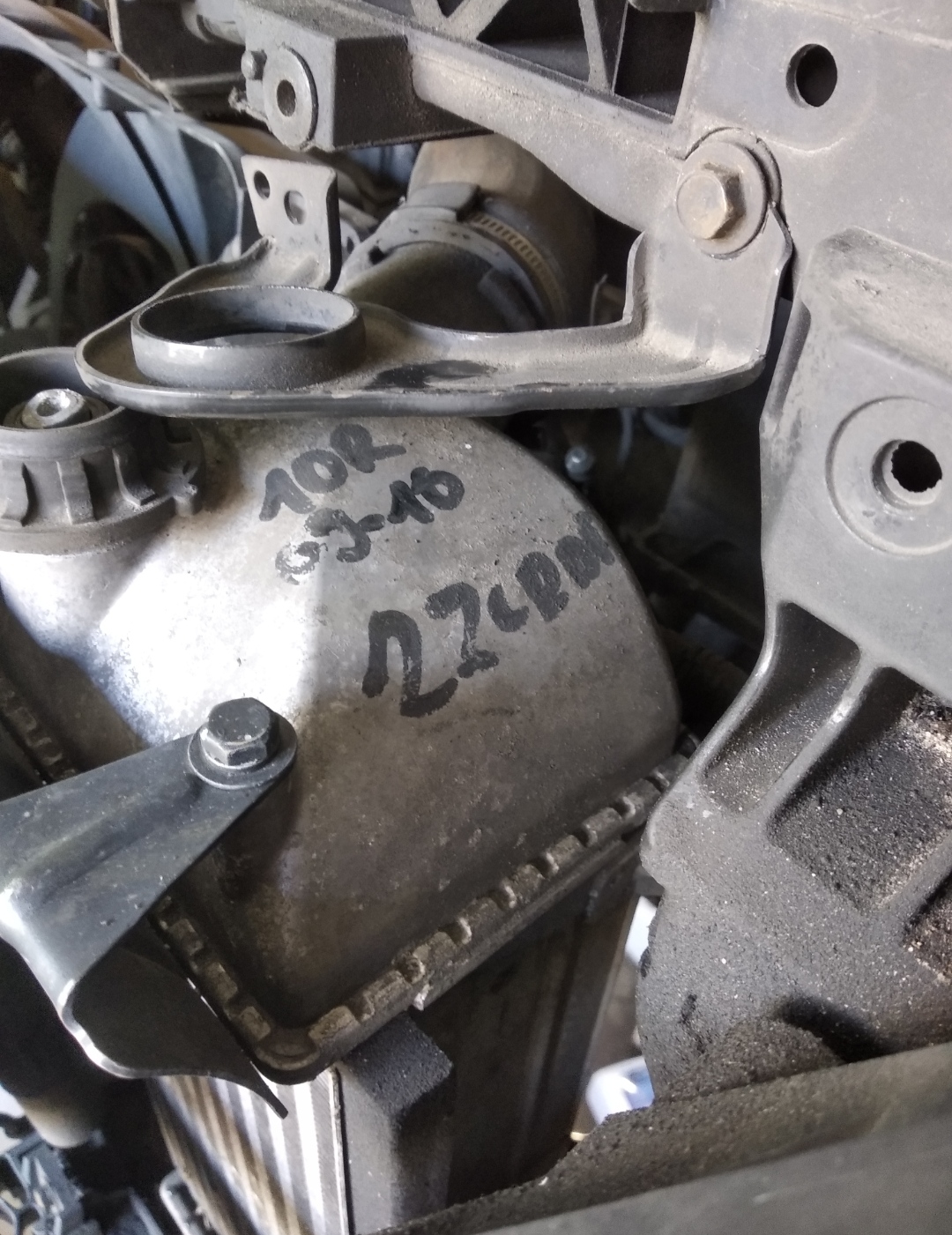

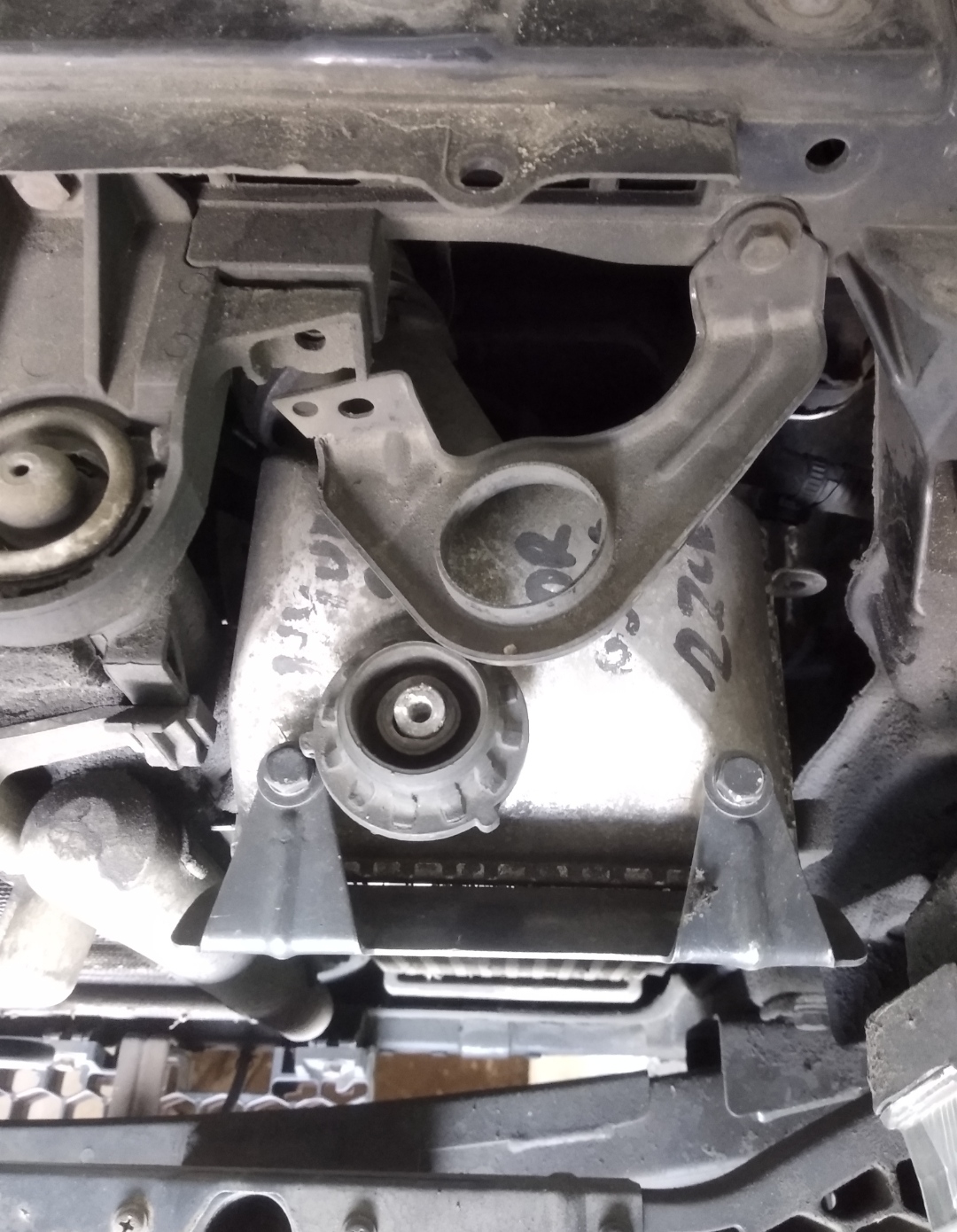

#13 Postautor: Łukasz P. » czwartek, 7 października 2021, 17:53
Dzisiaj wymianialem chłodnice wody bo pociekła. I po zdjęciu zderzaka moim oczom ukazał się taki o to widok intercoolera. Nie od tego samochodu. Ktoś musiał wcześniej wymieniać bo pewnie był dziurawy. I wstawił od Hyundaia 2,2 crdi niby z 2010 roku bo tak jest na nim napisane.
Ktoś ma wiedzę czy ten intercooler pasuje również do Sorento 2.0 crdi. Na pewno kształt jest inny bo nie pasuje w mocowania. Ktoś hamsko go tam wsadził i tylko docisnąć blacha z góry. Jest jakby za krótki i mocowanie ma w innym miejscu.

#14 Postautor: Marek » czwartek, 7 października 2021, 18:22
To jest tylko chłodnica powietrza, ważne żeby nie była za mała. Skoro zmieściła się na miejsce i otworami na rury pasuje to pomijając mocowania nic złego nie będzie się działo.

#15 Postautor: Łukasz P. » czwartek, 7 października 2021, 19:02
Może właśnie jest za mała. Tak jak wcześniej pisałem. Jak jest chłodno rano z samochodem nic się nie dzieje a jak już się rozgrzeje to zaczyna się dławić przy ruszaniu. Problem nasila się ze wzrostem temperatury otoczenia. Latem wogóle była tragedia. Może właśnie to przez ten intercooler?
