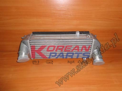

Sądząc po wyglądzie oryginalna jest cieńsza . Tylko przy uszkodzony układzie intercoolera raczej by się nie wkręcał a nie szarpał przy ruszaniu.

ICek wchodzi do gry, kiedy doładowania są wyższe, wątpię, żeby turbo coś sensownie dmuchało już przy starcie. Poza tym ECU ma dostęp do temp, ciśnienia i jeszcze pewnie dane z przepływomierza jeśli jest, nawet jeśli ICek jest mniejszy, to oprócz mniejszej mocy nic się nie powinno dziać.
