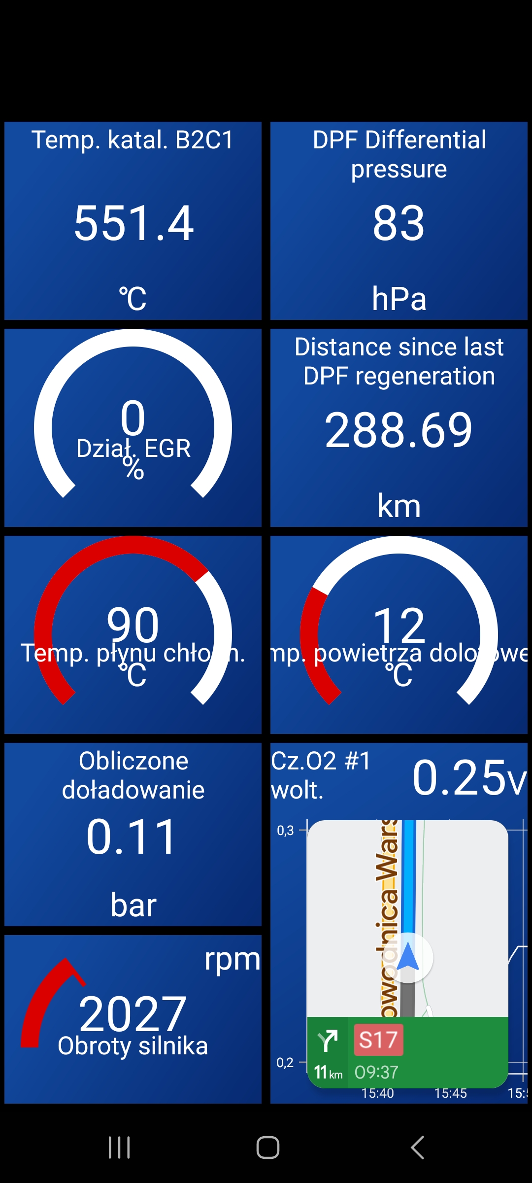

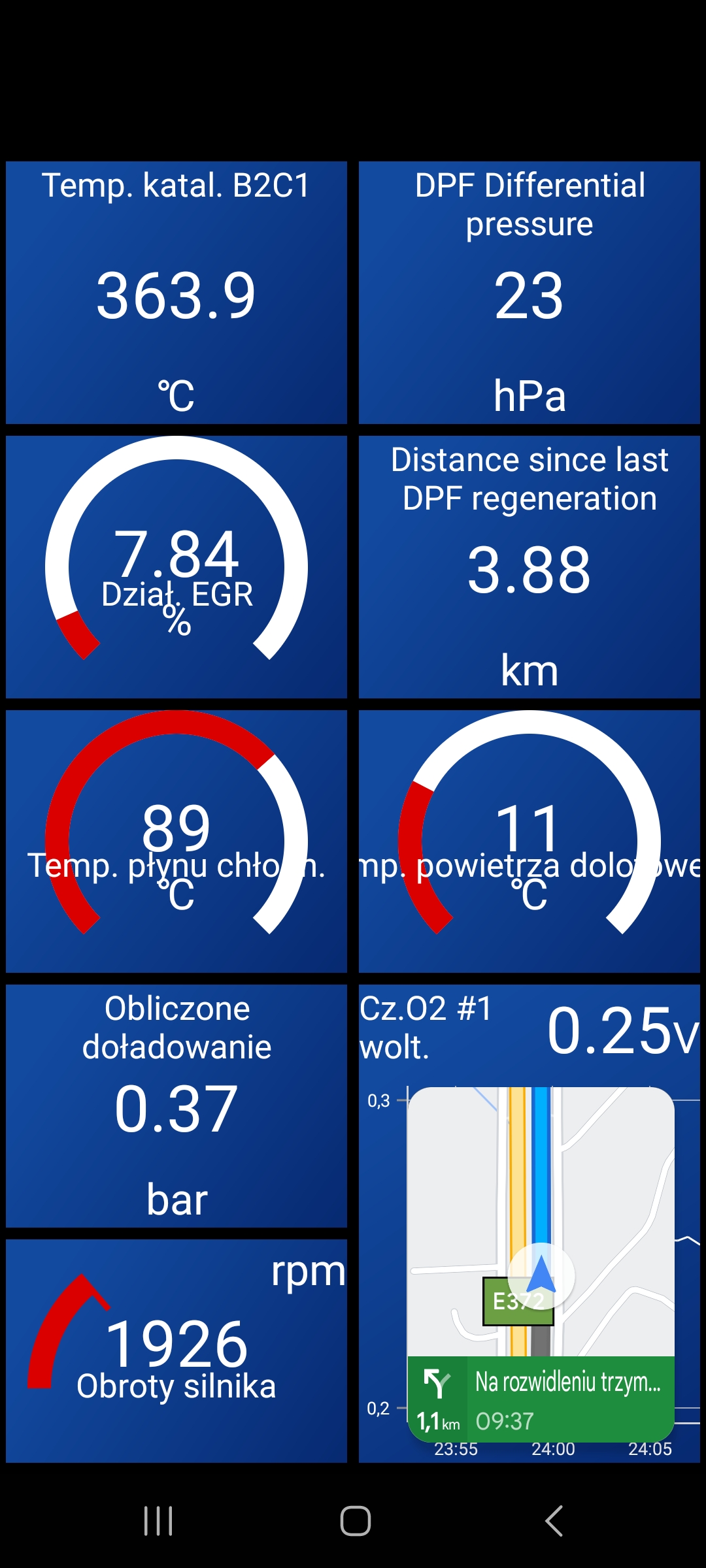

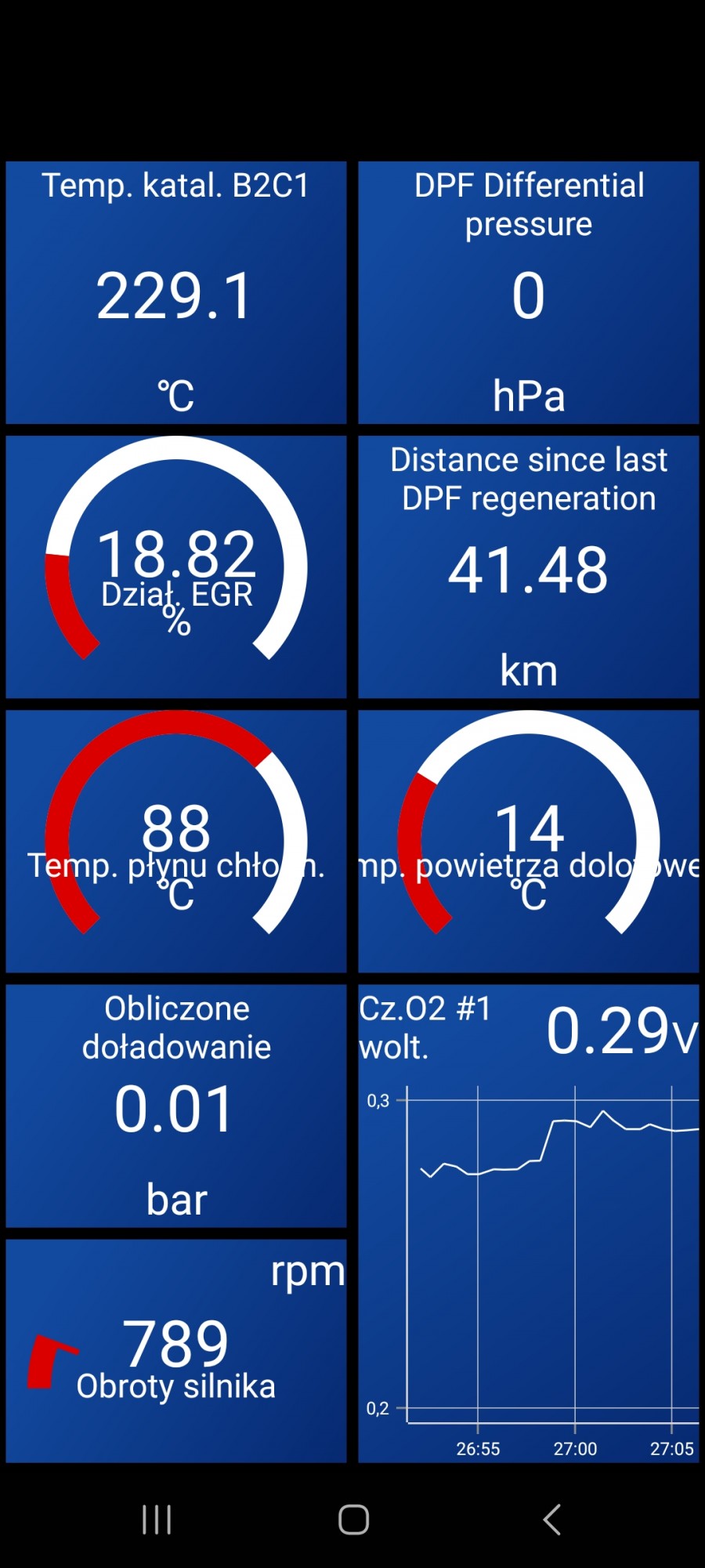

Re: Częste wypalanie DPF
Witam po dłuższej przerwie.
Chwilę nie bywałem na forum i dopiero dziś mam trochę czasu aby zamieścić aktualizacje tematu DPFa, może komuś pomoże- a więc po kolei:
Wróciłem z tematem do warsztatu, który prał DPFa, po dłuższej rozkimnce
decyzja o ponownej adaptacji/resecie DPFa i czyjnika - został podłączony komputer, brak błędów, wszystkie parametry w normie, no może paza jednym - komputer zgłosił trochę za niskie napięcie akumulatora. Podłączamy więc prostownik, resetujemy ponownie DPFa, czujnik i jedziemy. Po przejechaniu ok 20 km rozpoczęło się dopalenie...
(masakra!) nie miałem gdzie dopalić do końca więc przerwane. Po następnych ok 20 km kolejne dopalanie rozpoczęte, miałem chwilę więc pokręciłem się po okolicy i dopaliłem do końca. Ile trwało - trudno stwierdzić ale myślę, że jakieś 20 - 30 km. No i pojawiła się potrzeba wyjazdu w dłuższą trasę (ok 300 km), myślę będzie słabo jak na tej trasie będzie się dopalał z 6 razy no ale wyjścia nie ma, jedziemy. Wpadam na dwupasmówkę, tempomat 120km/h, ok 2000 obrotów i czekam na kolejne dopalanie. I tu zaskoczenie - kolejne dopalanie zaczęło się po przejechaniu 218 km! Szok! 10 razy dłuższy odcinek niż zwykle! Dopalanie trwało 38 km. Kolejne dopalanie po 322 km! 100 km trasa na tempomacie, ok 100 km kręcenie się po okolicy z prędkościami do max 100/h pozostała część znów trasa i tempomat 120/h - dopalanie trwało 30 km.
Kolejne dopalanie było dziś po dystansie 288 km (połowa z tego to już kręcenie się po mieście) akurat pojechałem za miasto i się rozpoczęło, dopaliłem do końca - dystans dopalania 15 km. I taka sytuacja. Czyżby ponowny "reset" DPF-a pomógł
? Obserwuję co się będzie działo dalej. Na pewno spadło spalanie na 100km, wg wskazań komputera to ok, 1 litr mniej niż ostatnio
W załączeniu zrzuty z CarScanera parametrów w czasie dopalania i po dopalaniu. Taka ciekawostka - jeśli w aplikacji wybierzemy profil samochodu (następny model) "Kia Sorento XM 2,0/2,2 CRDI 2013 -" to mamy podgląd większej ilości paramatrów niż przy wybraniu profilu dokładnie takiego jak samochód tj 2009-2012.
(masakra!) nie miałem gdzie dopalić do końca więc przerwane. Po następnych ok 20 km kolejne dopalanie rozpoczęte, miałem chwilę więc pokręciłem się po okolicy i dopaliłem do końca. Ile trwało - trudno stwierdzić ale myślę, że jakieś 20 - 30 km. No i pojawiła się potrzeba wyjazdu w dłuższą trasę (ok 300 km), myślę będzie słabo jak na tej trasie będzie się dopalał z 6 razy no ale wyjścia nie ma, jedziemy. Wpadam na dwupasmówkę, tempomat 120km/h, ok 2000 obrotów i czekam na kolejne dopalanie. I tu zaskoczenie - kolejne dopalanie zaczęło się po przejechaniu 218 km! Szok! 10 razy dłuższy odcinek niż zwykle! Dopalanie trwało 38 km. Kolejne dopalanie po 322 km! 100 km trasa na tempomacie, ok 100 km kręcenie się po okolicy z prędkościami do max 100/h pozostała część znów trasa i tempomat 120/h - dopalanie trwało 30 km. Kolejne dopalanie było dziś po dystansie 288 km (połowa z tego to już kręcenie się po mieście) akurat pojechałem za miasto i się rozpoczęło, dopaliłem do końca - dystans dopalania 15 km. I taka sytuacja. Czyżby ponowny "reset" DPF-a pomógł
. W załączeniu zrzuty z CarScanera parametrów w czasie dopalania i po dopalaniu. Taka ciekawostka - jeśli w aplikacji wybierzemy profil samochodu (następny model) "Kia Sorento XM 2,0/2,2 CRDI 2013 -" to mamy podgląd większej ilości paramatrów niż przy wybraniu profilu dokładnie takiego jak samochód tj 2009-2012.
