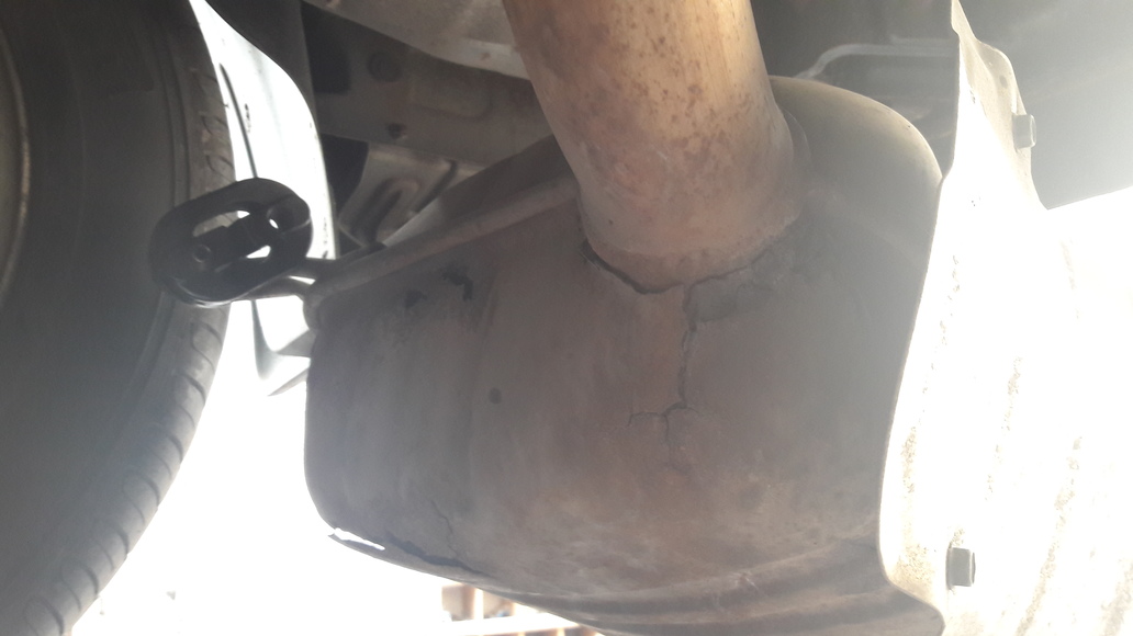

Witam,
W mojej Sorento 2.2 CRDI pękł tłumik końcowy na łączeniu puszki z rurą (podobno standardowe miejsce), a do tego sama puszka ma ubytki w powierzchni. Szukam w sklepach tłumika końcowego i..... nie bardzo mogę znaleźć.

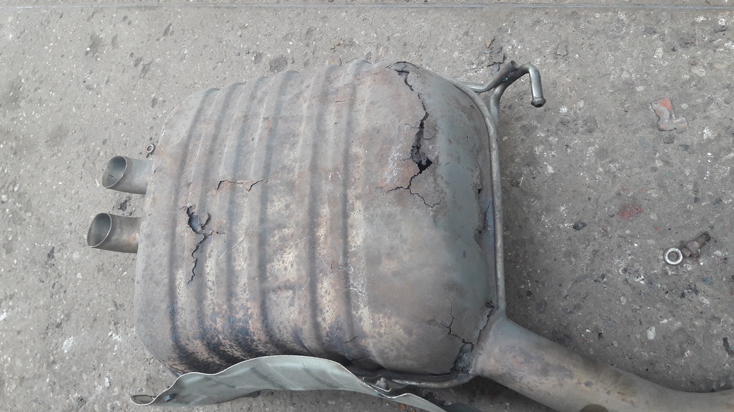

Tłumik kupiłem używany za 140 zł, stan bardzo dobry:
Szczególnie w porównaniu do mojego, gdzie ujawniła się wręcz dziura na górze (nie do zobaczenia bez wyjęcia tłumika):
Myślę, że na kilka lat wystarczy. Poprzedni wytrzymał 8 :kwink:
