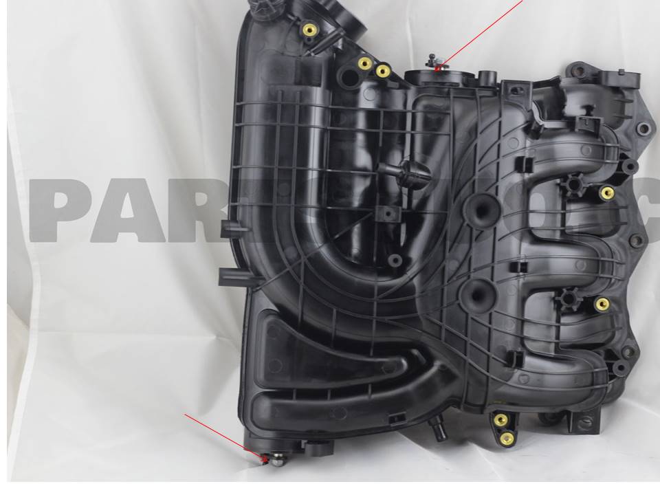

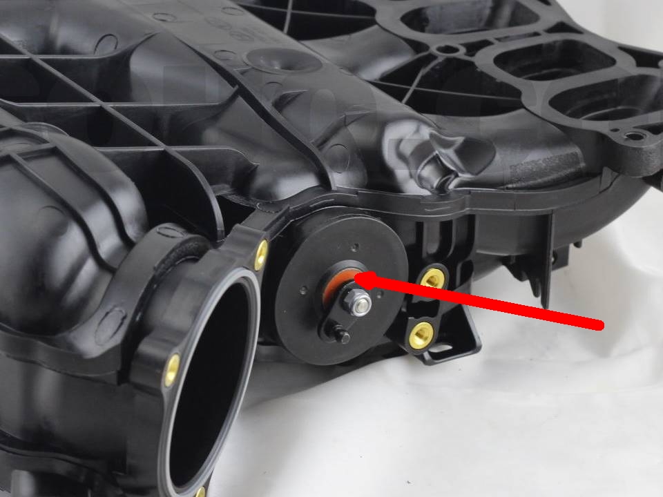

Nieszczelność w kolektorze ssącym. Po obu stronach przez ośki. Według ASO nienaprawialne :palm:

#7 Postautor: hunter » środa, 30 stycznia 2019, 19:42
Jeżeli w zaznaczonym miejscu to można spróbować regeneracji
Jestem ciekaw ile Ci "zaśpiewali" za nowy :hmm: :kwink:
Na Ebay nówka z wysyłką do Polski ok 600$
Byłaś przy diagnozie? Ja bym sprawdził jeszcze kilka miejsć w układzie dolotowym , cały dolot składa się z kilku elementów. :hmm: .

#8 Postautor: vokal » środa, 30 stycznia 2019, 19:54
Bez przesady, jeśli tak jak pokazal hunter, to można to uszczelnić.
Pamiętaj, że wg ASO nawet reduktor (skrzynka rozdzielcza) jest nienaprawialna, a mimo to my naprawiamy :idn:

#10 Postautor: hunter » środa, 30 stycznia 2019, 20:36
Musiała byś mieć naprawdę pecha aby obydwie ośki były nieszczelne.
Poszukć mechanika (nie montera z serwisu), który poświęci trochę czasu na sprawdzenie szczelności , także po stronie montażu wtryskiwaczy LPG i podejmie się naprawy za przyzwoite pieniądze, albo pozostaje zakup kolektora wraz ze wszystkimi uszczelkami.
