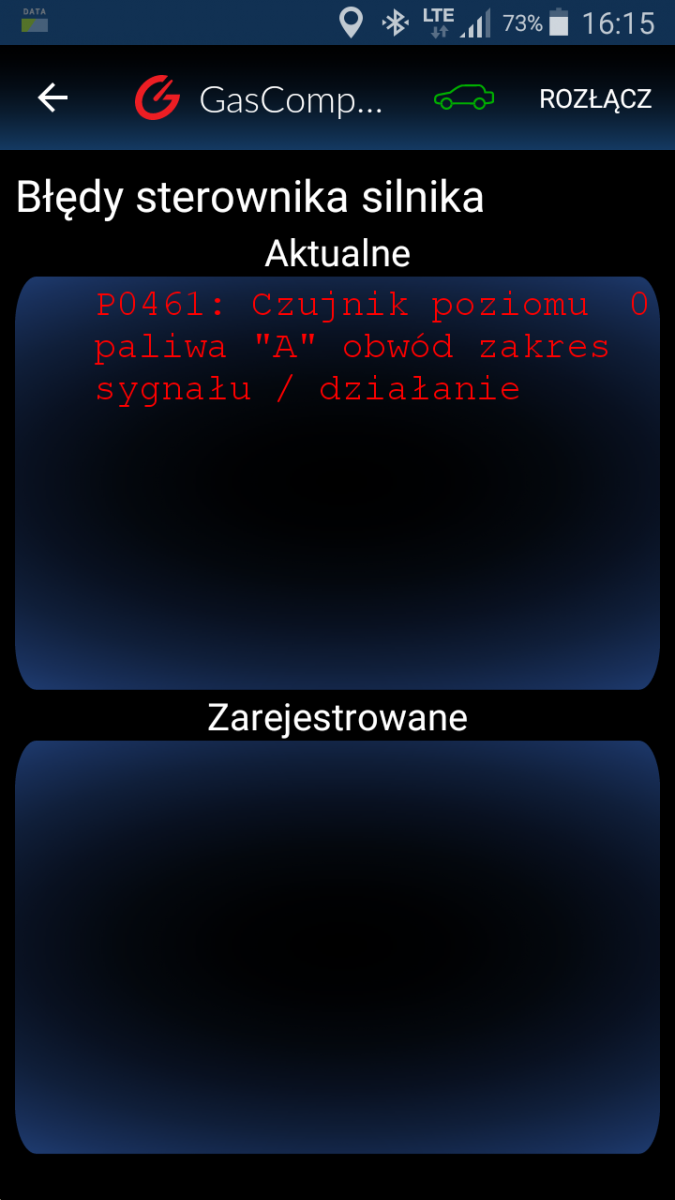

Przed wyjazdem na urlop postanowiłem rzucić okiem czy aby nie kryje się jakaś niespodzianka w postaci błędów silnika lub sterownika gazowego. No i oczywiście znalazłem P0461
A że był to przeddzień wyjazdu, check'a na desce brak więc machnąłem ręką. Na 250km podróży ( jazda na LPG, stała prędkość na tempomacie 120km/h ) wyskoczył CHECK. Praca silnika bez zmian, nie doszedł żaden dodatkowy błąd. W trakcie jazdy przełączałem z LPG na PB i z powrotem ale różnicy nie odczułem. Wskazówka od poziomu PB stabilna i raczej poprawnie wskazuje poziom 1/4 zbiornika. O który czujnik poziomu paliwa " A " tu chodzi :confused: ? Błąd wykasowałem i obserwuje czy coś się nie pojawia ale póki co ( przejechane 80km ) i spokój . . . zobaczymy na jak długo...

Czujnik w baku , spróbuj zatankować zbiornik do połowy , sprawdź czy błąd się pojawi . Jeździsz na gazie i nie ubywa paliwa w baku a przybywa przejechanych kilometrów , komputer może to traktować jako awarię czujnika paliwa .

#5 Postautor: PABLOTECH » środa, 30 sierpnia 2017, 10:58
Uściślając . . . błąd zaczął wyskakiwać przy załączającej się rezerwie na PB. I faktycznie czujnik w baku chyba zwariował gdyż po zatankowaniu do 3/4 zbiornika, wykasowaniu błędu i przejechaniu ponad tyś. km na desce CHECK-a brak :tea: .
