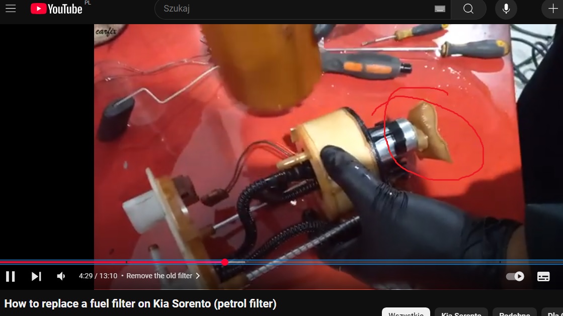

Czy sitko w zbiorniku to mowa o tym:
Czy odpowietrzenie zbiornika paliwa można by wykluczyć lub też nie odkręcając przed każdym odpaleniem korek wlewu paliwa?

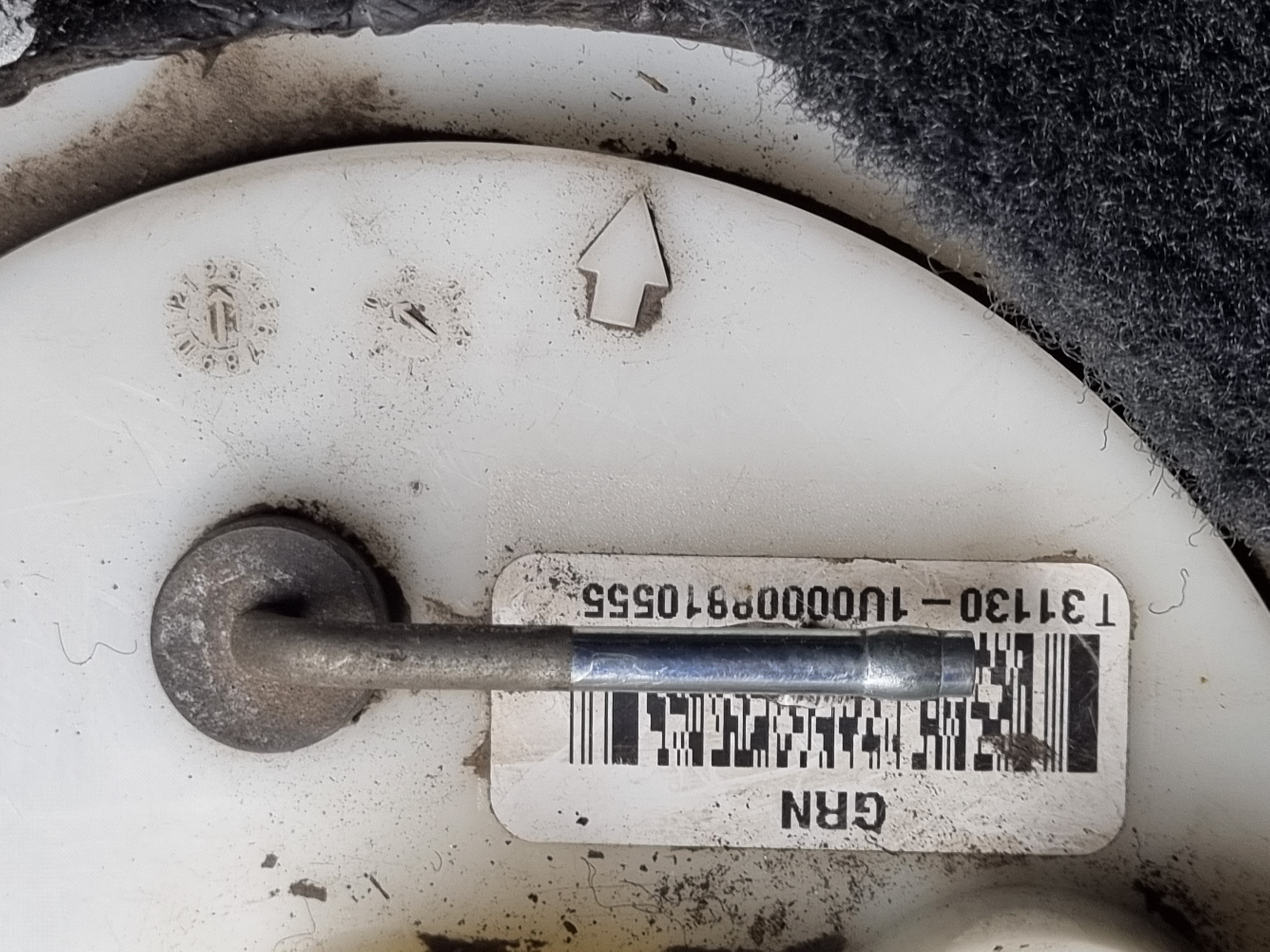

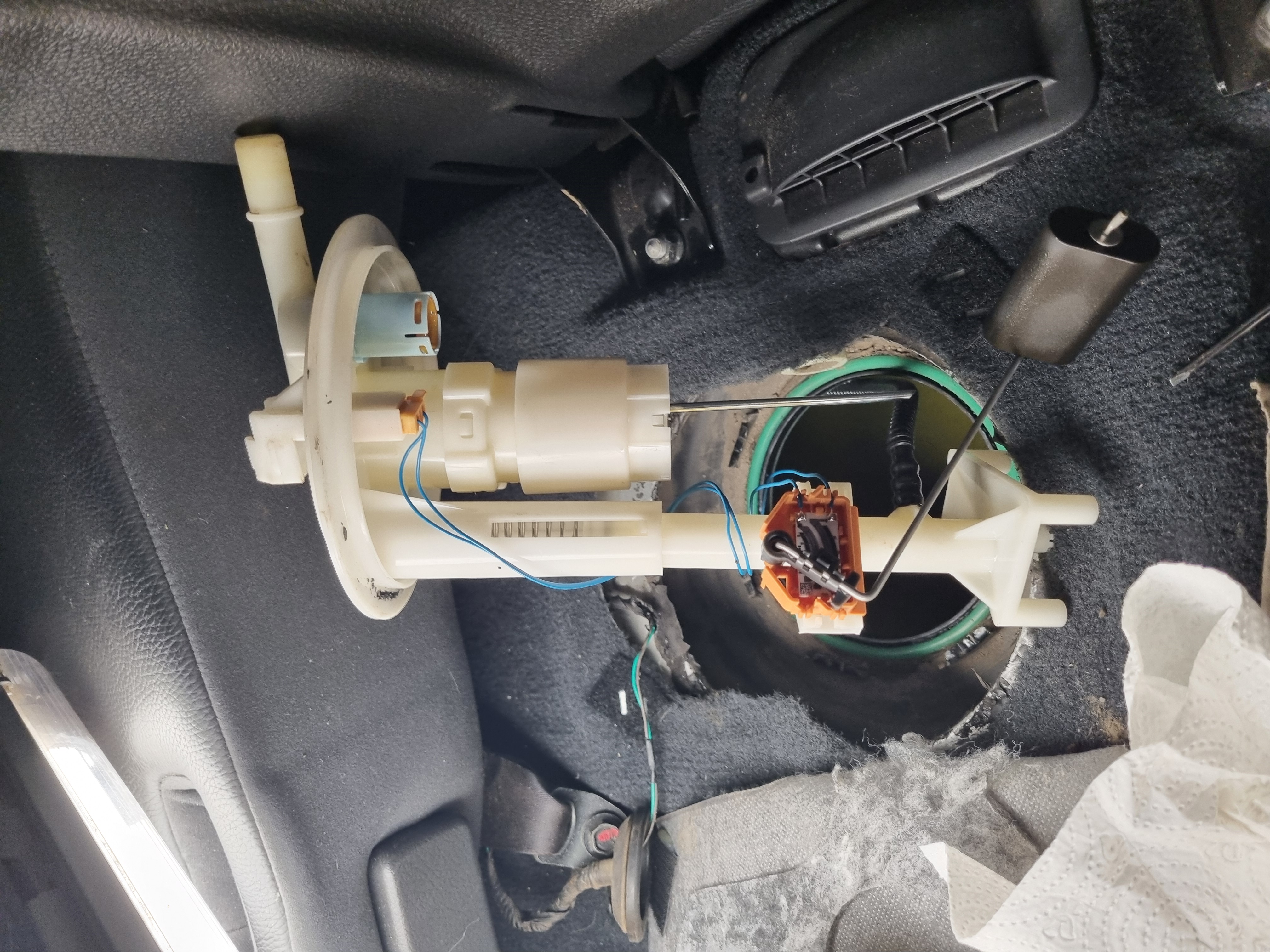

Marek pisze:Tak to sitko, tylko czy to jest twoja pompa to nie powiem , są różne z regulatorem ciśnienia i bez. Jak odkręcasz korek wlewu paliwa to słyszysz zasysanie powietrza?
Zasysania nie słychać. U mnie wygląda to tak:
Opisane jest jako "fuel gauge" a nie "pump" czyli, że to tylko wskaźnik/miernik poziomu paliwa? (Google: 31130 1u0000 kia) Nie ma tam sitka.
Najlepsze jest to, że składając to wczoraj, umyślnie NIE podpiąłem wtyczki z tego wskaźnika - auto odpaliło, nie pokazywało tylko poziomu paliwa.
Odłączają elektrycznie pompę, chyba nie powinno ciągnąć paliwa i odpalać?
Hmm, ja to robiłem za fotelem pasażera. Czy drugie takie coś jest za fotelem kierowcy?

Wymontowałeś nie to co trzeba , tam jest drugie.

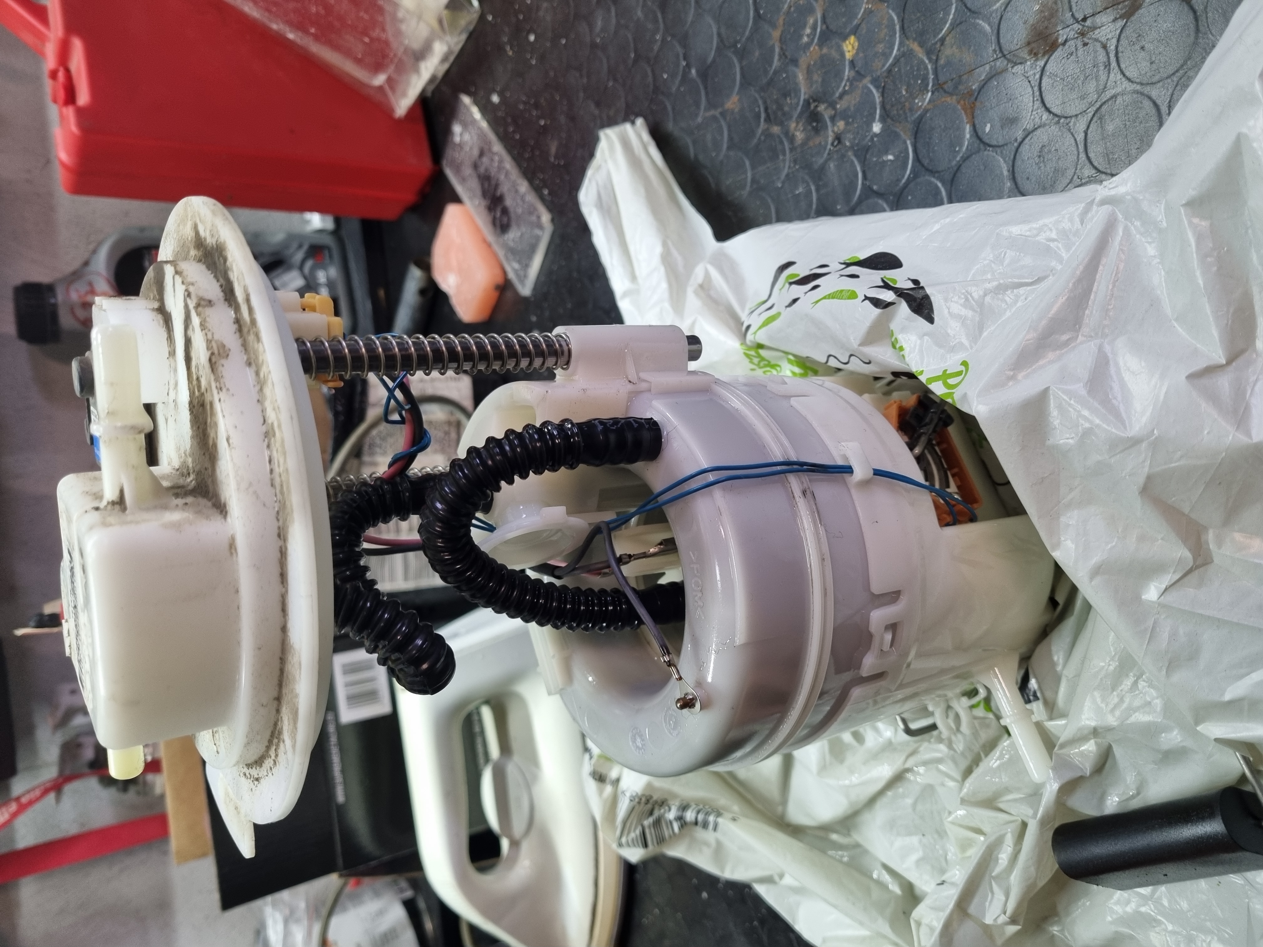

Pompa wyciągnięta, tak to wygląda.

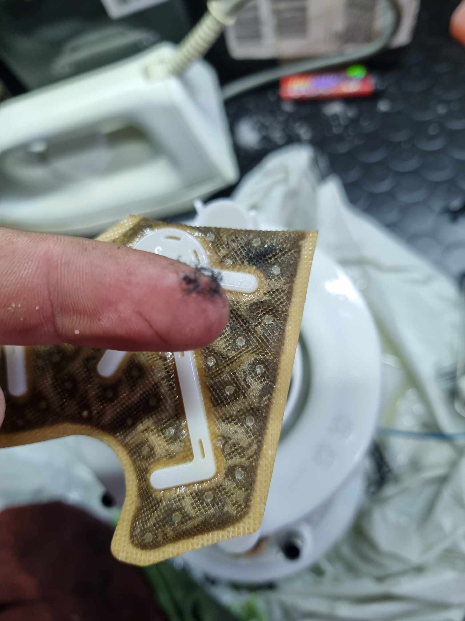

Sitko jest jakby "pełne" w środku, nie wiem czy jest tam jakiś materiał, gąbka, czy pełne brudu. W która stronę idzie paliwo - przez sitko do środka, w sensie sitko jest zasysane, czy przez tą rurkę na której jest zamontowane a potem wydmuchiwane przez sitko?
Poza tym trochę paprochów w obudowie filtra.
To sitko można zdemontować z tej rurki,żeby go jakoś wyczyścić?
Numer pompy: 31110 1u50008010688
Re: Kręci, odpala po dłuższej chwili.
#9 Postautor: Marek » poniedziałek, 3 lutego 2025, 11:20
Jeżeli jest dobre ciśnie w układzie paliwowym to pompa może się od razu nie włączyć. Sitko jest wymienne , powinno dać się zdjąć, W sitku zależnie od producenta może być w środku taka cienka włóknina. Co do kierunku , to po co czyścić paliwo w zbiorniku , nalewasz teoretycznie zabrudzone.W tej plastikowej puszce jest też filtr paliwa.
