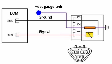

Czujnik temperatury sprawdzisz mierząc jego rezystancję multimetrem ale najpierw sprawdź kostkę i kable to niej dochodzące czy nic fachowce nie urwali
Re: Czujnik temperatury płynu chłodzącego.
#3 Postautor: Marek » czwartek, 30 września 2021, 21:42
Czujniki są po czterdzieści zł na allegro . Jeżeli do przewód 2 podłączysz masę to zegar powinien się ruszyć. O ile instalacja jest sprawna to czujnik do wymiany. Tylko że te czujniki bardzo rzadko się psują.

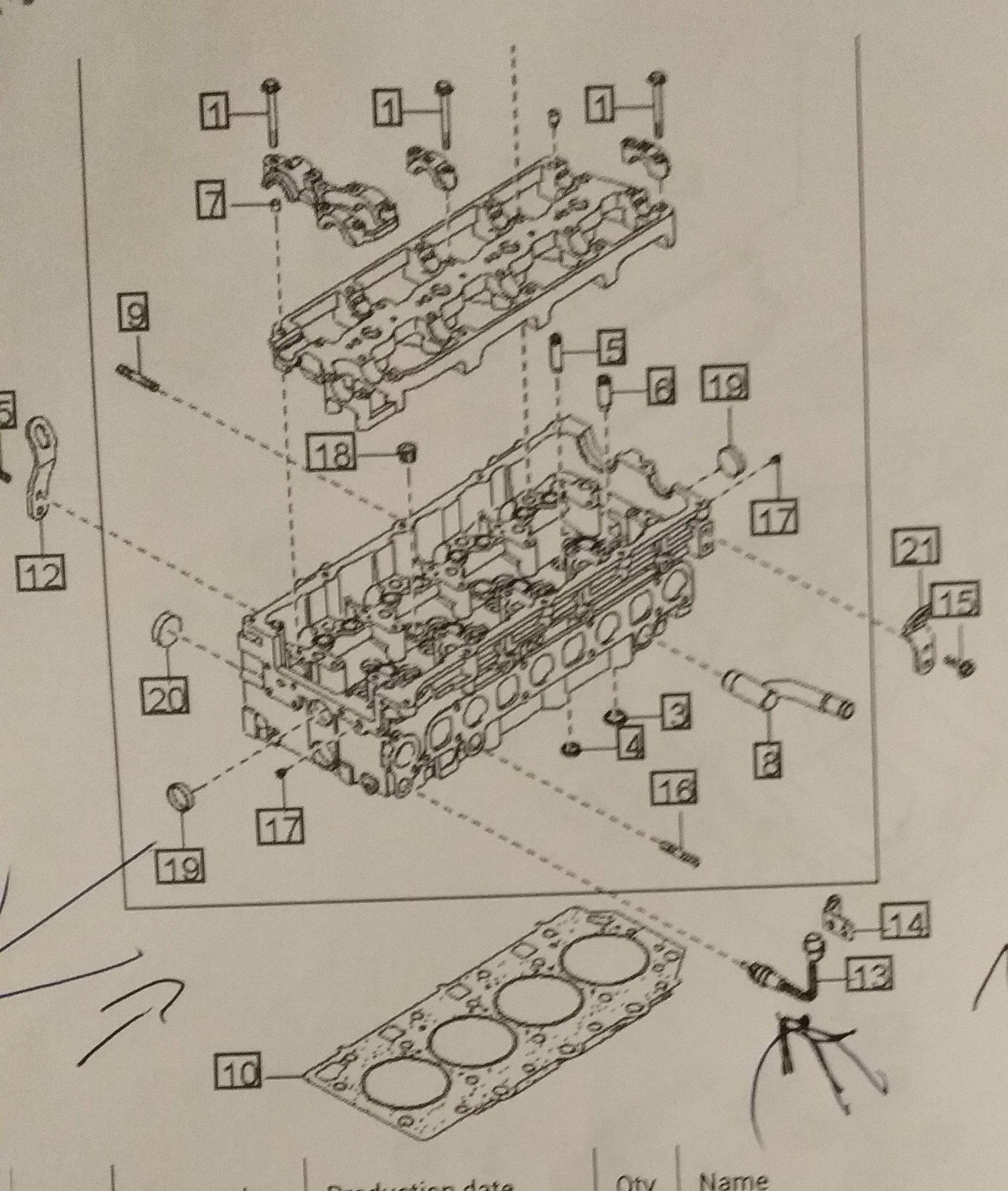

Powiedziano mi że ten na rysunku nr 13 jest czujnik położenia wałka ale też temperatury płynu jednocześnie.CZY TO PRAWDA ?

Możliwe że czujnik temperatury płynu jest w innym miejscu?
#6 Postautor: Marek » piątek, 1 października 2021, 14:15
To są dwa różne czujniki. Czujnik temperatury jest z przewodem, numer 13. Rysunek wstawiłeś dobry. Czujnik wałka rozrządu jest wyżej, numer 5

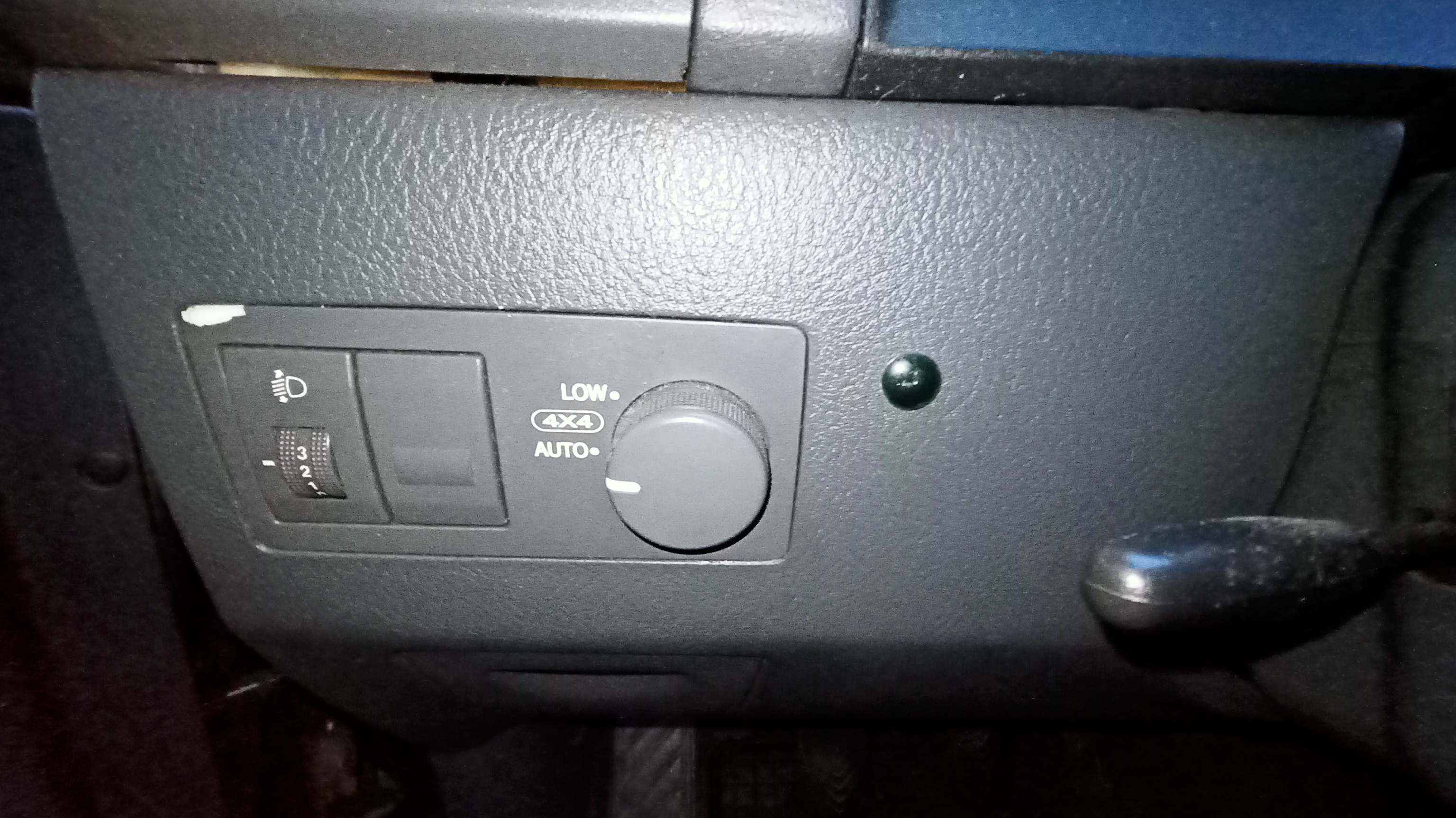

Tak zwany przerywacz kierunkowskazów kupiłem z innej Sorento i oczywiście działa , pewnie każdy na 3 pina zadziała ale jest inny. nie miał wejscia na kable do zielonej mini lampki z obrazkiem haka przyczepy. No inne mocowanie . No i wszystko ok.
#10 Postautor: Marek » poniedziałek, 11 października 2021, 15:38
Nie zauważyłem tego pytania wcześniej. Ale zaciekawiła mnie ta lampka od przyczepy. Gdzie ona jest?

Marku wiem że kupę czasu minęło ale wróciłem sobie tutaj na ten post widzę że pytałeś o tą kontrolkę ona jest na desce rozdzielczej w moim samochodzie spróbuję zdjęcie jeszcze za pamięci dorzucić jak wsadziłem nowy przerywacz kierunkowskazów nie miał już wychodzącego Pina dla kabelka z tą kontrolką i teraz już nie działa ale pamiętam chyba takie coś w japończykach widziałem kiedyś
