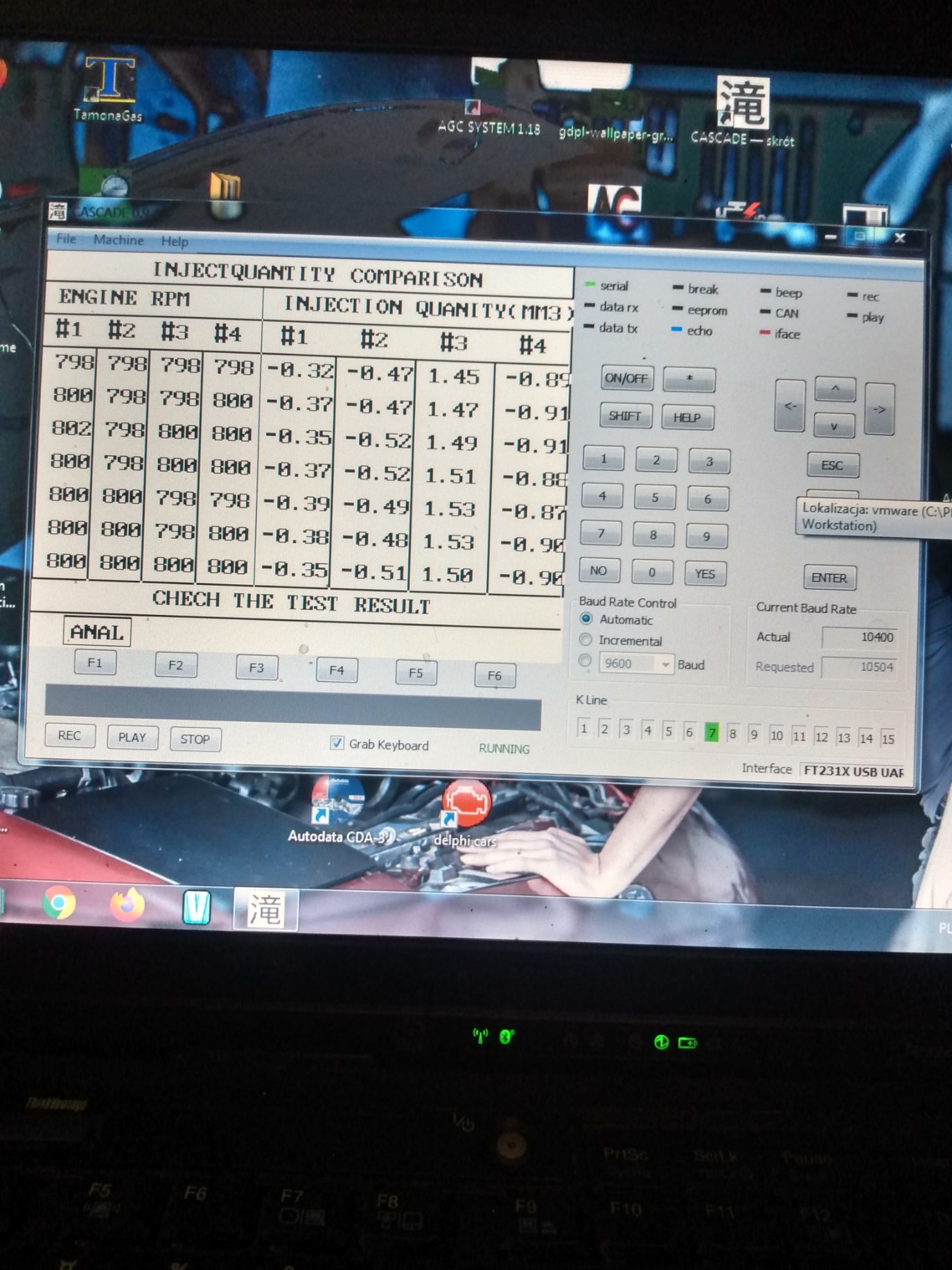

Wtryski po regeneracji co o tym myślicie? Pomiar na cieplym silniku
Re: Wtryskiwacze po regeneracji
#2 Postautor: vokal » sobota, 4 września 2021, 13:28
Trzeciemu potrzebna 3x większa korekta niż pozostałym.
Wygląda jakby przelewał przez zawór zwrotny.
Test z menzurkami uzupełnił by sprawdzenie wtrysków i pozwoliłby na właściwą diagnozę.

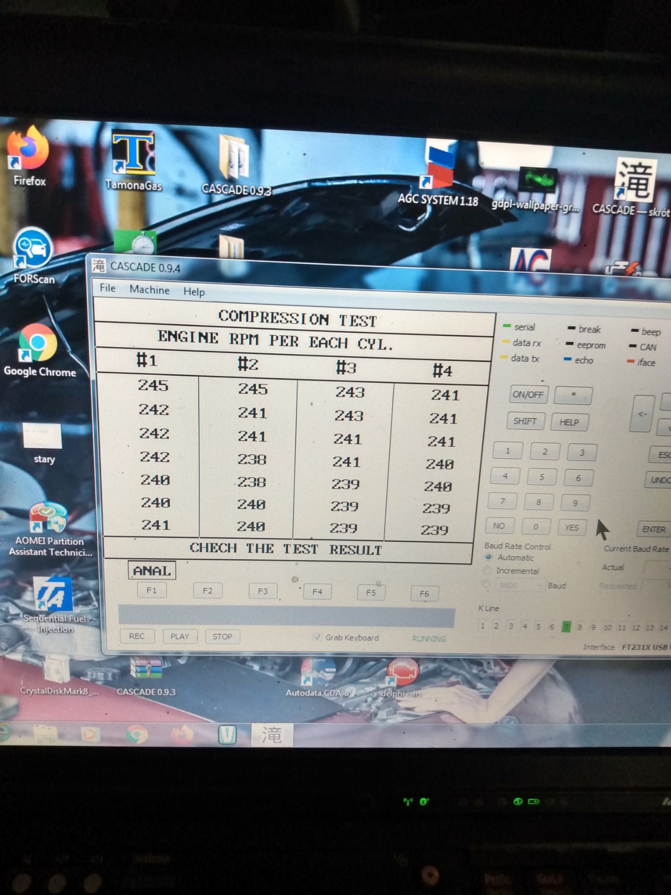

Kompresja na 3 cylindrze jest ok?

Sprawdzenie kompresji komputerem :hmm: ciekawe czy miarodajne sprawdzę po niedzieli manometrem.
Na zimnym silniku korekty wieksze

3 miesiące temu szykowałem auto żony na wyjazd na wakacje, silnik 1.6 multijet fiata. Korekty podobnie rozjechane, tylko że na 1 cylindrze. Wyjąłem wtryski i zawiozłem do sprawdzenia, wszystkie miały parametry w normie. Winne okazało się pokaleczone gniazdo wtryskiwacza, tracił kompresję na tym cylindrze i komputer podlewał sobie paliwa żeby to zrekompensować.
Nie jeżdżę tym samochodem na co dzień, wydawało mi się że pracuje ok. Diagnostykę robiłem żeby wykasować inspekcję olejową, do parametrów wtrysków zajrzałem przy okazji. No i dobrze, nie wiem jakby zniósł 17 godzin na autostradzie.

Zamieniłbym wtryskiwacze miedzy 3 a 4 cylindrem i jeszcze raz sprawdził korekty :hmm:
