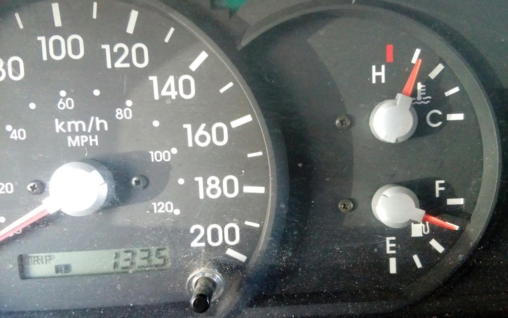

Jak u Was zachowuje się wskaźnik tempertury płynu ?
U mnie normalnie zawsze jest lekko poniżej trzeciej, środkowej kreski.
Od wczoraj podczas jazdy na początku jest wszystko ok, wskaźnik jak powyżej, później temperatura powoli rośnie aż do 4 kreski. Jak przekroczy lekko 4 kreskę, to spada do połowy pomiędzy 3, a 4 kreską, później znowu rośnie i spada - tak wkółko. Jak wyłączę klimę i dam na grzanie to pozom spada lekko poniżej środkowej kreski.
Poziom płynu ok, płyn wymieniany 2 lata temu.
Dodam jeszcze, że w zimie słabe grzanie było, a teraz słabe chłodzenie.
Czy to normalne w takie upały, czy termostat do wymiany, czy inny problem ?
Pozdrawiam.

#2 Postautor: Marek » poniedziałek, 21 czerwca 2021, 21:21
Prawidłowo powinna wskazówka być poniżej środkowej kreski. U Ciebie wygląda to na przytkaną chłodnice lub uszkodzony termostat.
