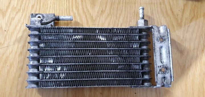

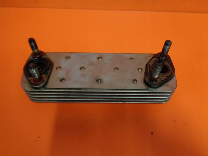

Marku nie pomyliły Ci się chłodnice??
Oczywiście ta oleju silnikowego jest przykręcona za pokrywą z filtrem wewnątrz bloku i ją opływa płyn chłodzący cylindry.
Ta od skrzyni AT jest razem z innymi za/przed zderzakiem.
- chłodnica_olej_silnikowy.jpg (41.45 KiB) Przejrzano 2460 razy
- chłodnica_olej_sk_automat.jpg (86.84 KiB) Przejrzano 2460 razy

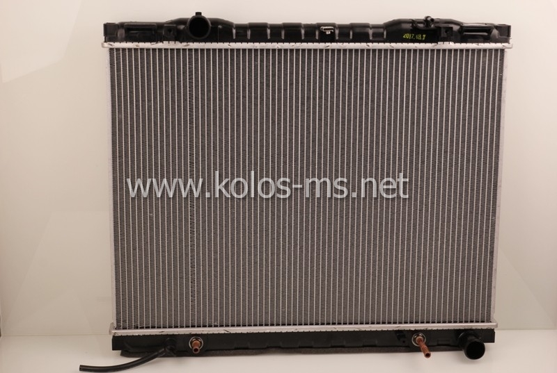

Re: Emulsja w zbiorniczku wyrównawczym
Spójrz na dół chłodnicy, miedziane rurki są od oleju skrzyni .
