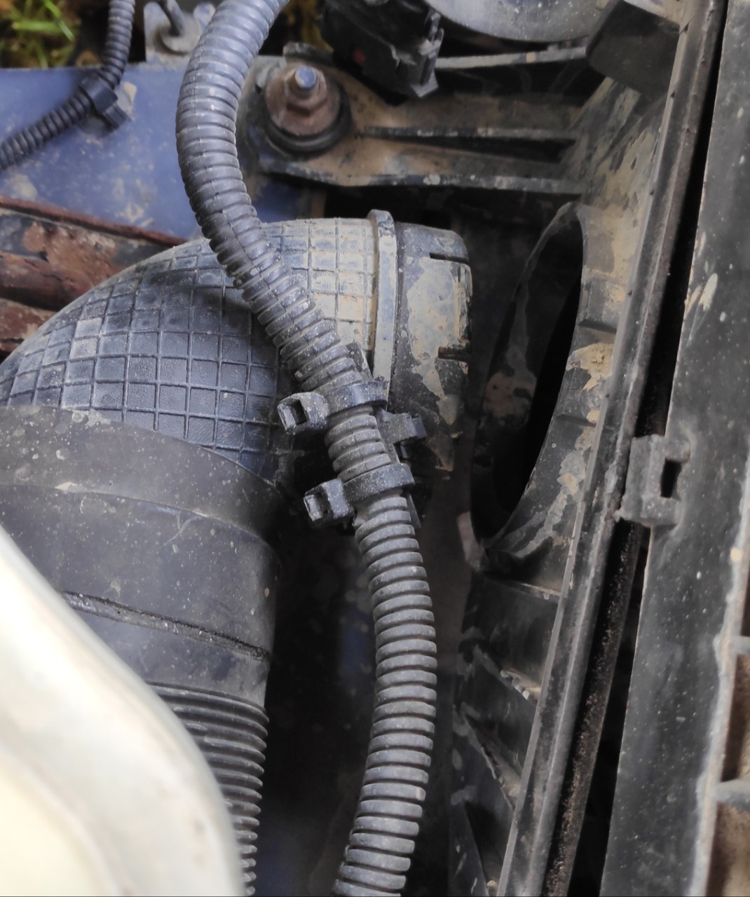

Andrzeju, a może to zbieg okoliczności i nie ma związku z wymianą przewodów hamulcowych, tylko po prostu akurat w tym czasie wystąpiła niespodzianka. Jeżeli to buczenie, dudnienie słyszysz z prawej strony z przodu auta to sprawdź mocowanie i zamknięcie filtra powietrza - ja właśnie z tym walczę, co zauważyłeś niedawno w napisanym przeze minie wątku. A poduszki pod obudowę filtra w Sękocinie mogą sprowadzić w ciągu 90 dni około :D Właśnie wyslałem e-maila z zamowieniem na 6 szt. na wszelki wypadek :D

Zerknąłem na rurki prowadzące do EGR i nie widzę nic niepokojącego . Przysłuchując się wnikliwiej wydaje mi się , że dźwięk dochodzi jakby z okolic turbiny . Tylko że tam poniżej jest właśnie wylot a tłumikowcy mówili że tłumiki i ta siatka drgań są dobre . Zrobiłem dzisiaj już 150 km i coraz bardziej psychicznie to mi przeszkadza . Zerknę zaraz do filtra .
Re: Lekkie dudnienie przy silniku.
#9 Postautor: Andrzej » czwartek, 28 listopada 2019, 12:15
Ale ze mnie palant :palm:
W samochodzie znów cisza.. :)
Dzięki lookhash :happy2:

Nie , to zupełnie inaczej dudni niż wydech, bo zasysa. :)

No filtr powietrza to zarąbisty subwoofer, kwestia przestrojenia :lol:, a co do tych poduszek to chyba jednak nie zamówię. 3 miechy to trochę długo. Zrobię podobne z krążków gumy i zobaczę jak się sprawdzi.
