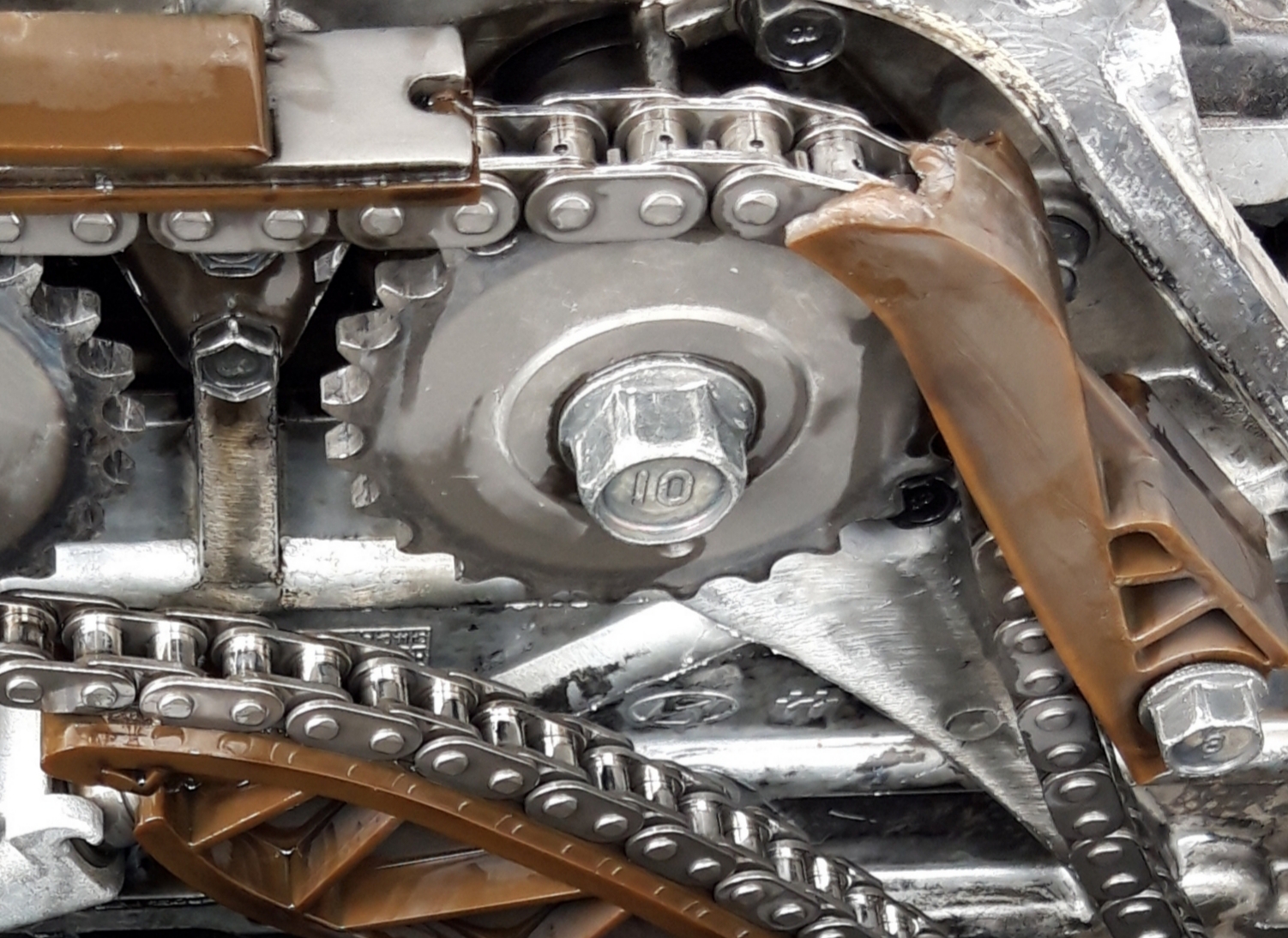

A więc po wymianie paska ,łożyska jednej z rolek i filtra paliwa ,odpaleniu ,moim uszom dobiegł dźwięk grzechotnięcia z pod pokrywy łańcucha chyba pompy oleju szybko zgasiłem .a że mój mechanik na urlopie ,sam ją zdiąłem i ujżałem takie coś.
Jak myślicie wystarczy wymienić sam ślizg czy wina leży po stronie napinacza.

#8 Postautor: Marek » poniedziałek, 12 sierpnia 2019, 19:48
To może być złudna oszczędność . Zapewne masz już sporo przejechane , wymienił bym kompletną górę i sprawdź jeszcze dół rozrządu .

#9 Postautor: maniek69 » poniedziałek, 12 sierpnia 2019, 20:57
Sprawdzenie smoka oleju też by się przydało . U mnie jego zatkanie przyczyniło się do zerwania łańcucha :( .

#11 Postautor: Marek » poniedziałek, 12 sierpnia 2019, 21:50
O przepraszam to ja się wycofuję , byłem nie świadom sytuacji . Teraz radzę sprawdzić całość oraz ciśnienie oleju , żeby po takim remoncie padł napinacz . :hmm:

Re: Grzechotanie w silniku.
#12 Postautor: Jarek Pyza » poniedziałek, 12 sierpnia 2019, 22:32
krzysiek ardie pisze:Jarek przecież silnik był po remoncie kapitalnym, poprzedni właściciel mało oczu mi nie wydrapał jak wątpiłem w jego fachowość.
Od tamtego momentu zrobiłem 40 tyś.km.
To że nie było wszystko takie piękne to i racja ale jak coś jest ujowe od początku to gwiazdy z tego nie zrobisz choćbym nie wiem jak remontował.
Przy wymianie zestawu trzeba to jakoś blokować żeby kółka się nie przestawiły?

#13 Postautor: Marek » wtorek, 13 sierpnia 2019, 00:13
Na dole jest blokowanie 14 i 6.

#14 Postautor: Jarek Pyza » czwartek, 5 września 2019, 13:46
A więc aby zakończyć temat,do wymiany poszedł górny rozrząd, mechanik mówi że się fazy rozrządu przestawily i dlatego tak dziwnie chodził.
Podejrzewam że przyczyną było padniecie akumulatora i gdy próbowałem odpalić obruciło (szarpneło)kilka razy silnikiem i wtedy mogło to się stać.
Chyba że napinacz był padnięty.ale tego już nie wiem.
