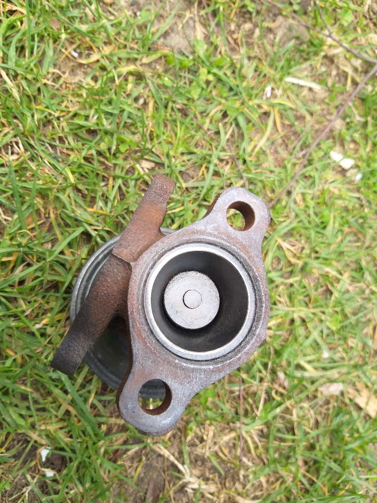

Zaślepiłem i pomogło :) jak widać na foto coś jest krzywo i walił chyba lewe powietrze.

#7 Postautor: Marek » czwartek, 21 marca 2019, 15:41
Zaciął się ,widać że jest otwarty .

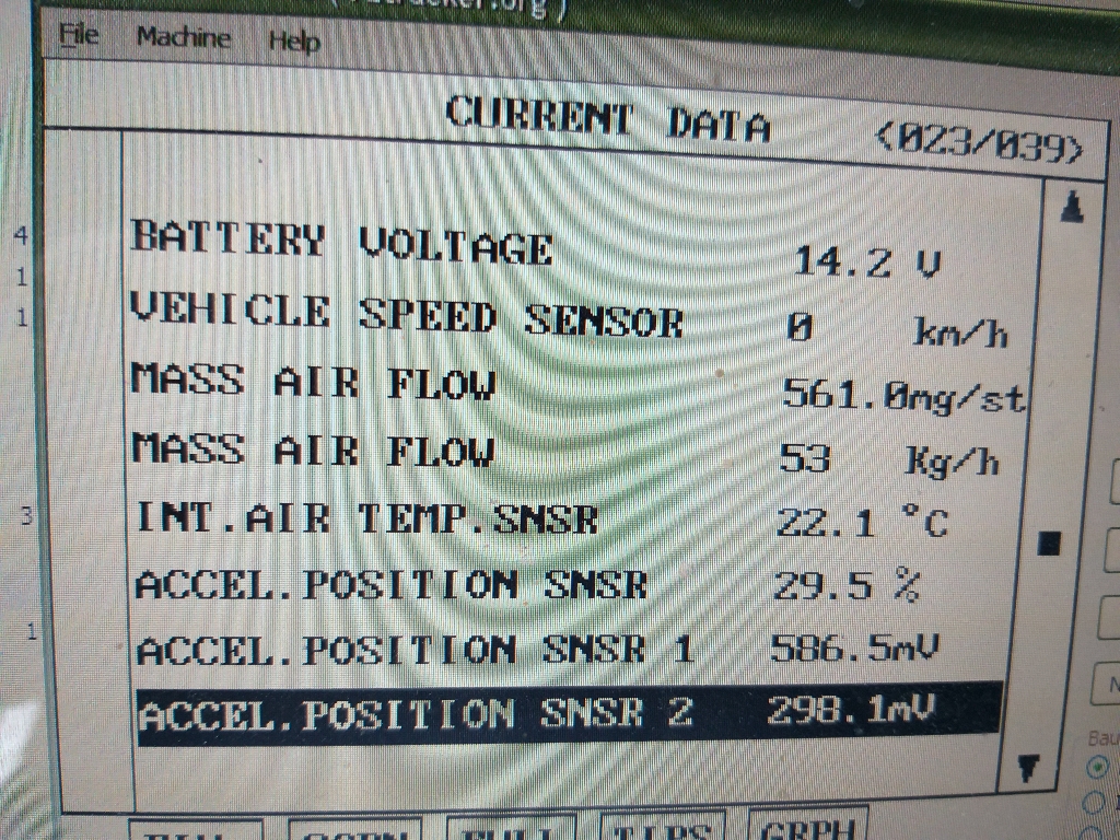

#14 Postautor: dawtow » środa, 27 marca 2019, 16:15
Kompa podłączyłem błędów brak :) Sprawdzona przepływka i z wypietą wtyczką silnik sie wkręca na 2000 rpm i oczywiście pojawiają sie 2 błedy P0100 i P0110.
