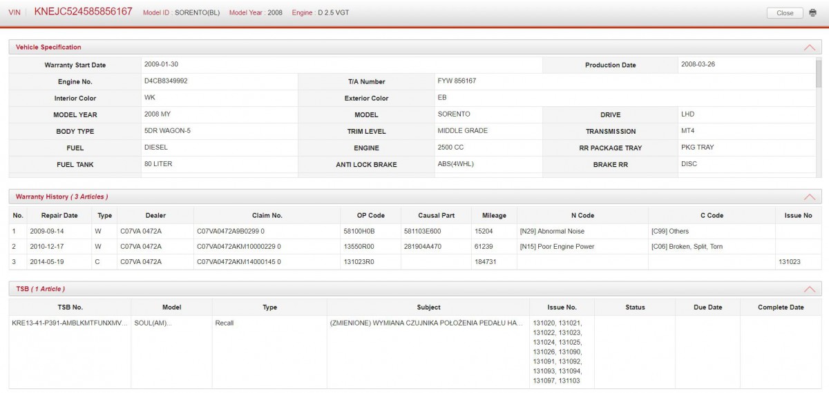

Według historii serwisowej coś już kiedyś było na rzeczy ale nie wiem co

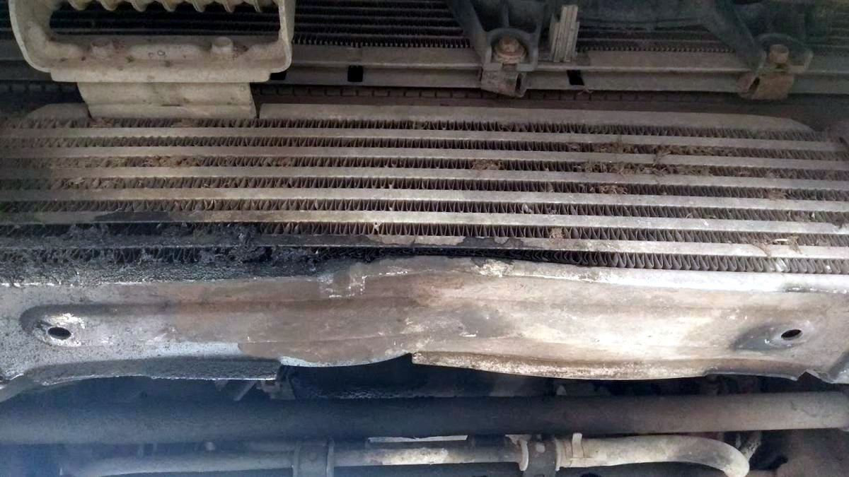

Następnie sprawdź intercooler,
oraz rury gumowe biegnące do niego , szczególnie ta gruba z prawej strony .

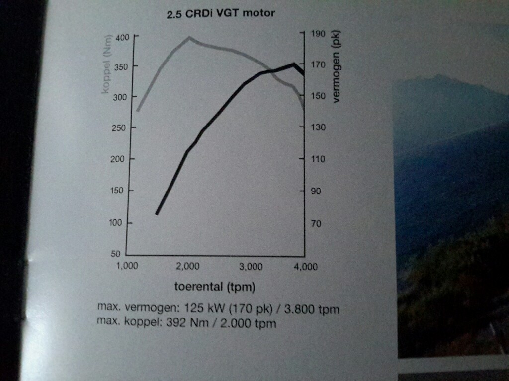

Patrząc na wykres momentu obrotowego silnika Sorento 2.5 170KM osiąga on swoje maksimum osiąga przy 2000 obr/min później leci w dół.
Czyli w tym zakresie jest największy przyrost momentu. Podejrzewam,że właśnie dzięki turbinie.
Stosowanie układu zmiennej geometrii miało za cel wyeliminowanie lub przesunięcie jak najniżej tzw. "turbodziury"
Oczywiście nie upieram się,że to ta przyczyna ale też bym tego nie wykluczał.

A czy na tym wykresie nie ma 170KM przy 3800 obrotów ?
Mogę się mylić

Andrzej pisze:A czy na tym wykresie nie ma 170KM przy 3800 obrotów ?
Mogę się mylić
Zgadza się,jest170 KM przy 3800 obr/min
Tylko co w tym niezwykłego
W silniku wolnossącym przyrost mocy też jest wprostproporcjonalny do wzrostu prędkości obrotowej silnika(do pewnych granic) pomimo braku turbo
Ten wykres ma na celu pokazanie,że turbina ładuje również przed magiczną granicą 2000 obr/min ,a ECU tak steruje zmienną geometrią aby ciśnienie doładowania było w danej chwili najbardziej optymalne i bezpieczne dla silnika.

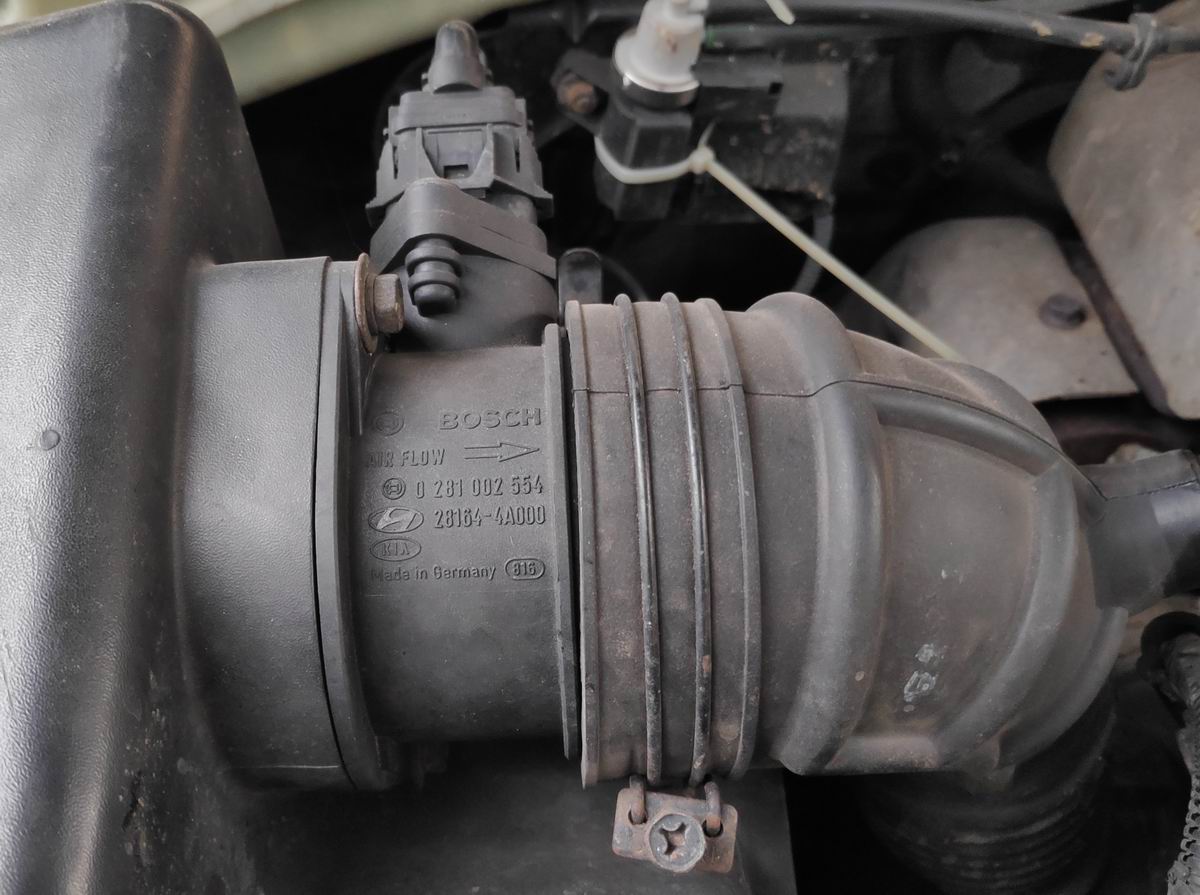

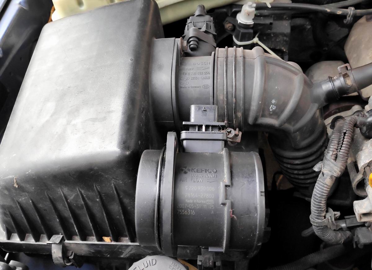

Waldek82 pisze:Wadliwy przepływomierz generuje błędy?
Wadliwy chyba tak , odpięcie dobrego nie pokazało żadnych błędów .
Tu masz numery gdybyś chciał się za to zabrać , ten dolny KEFICO jest od takiego auta jak Twoje.
Moja rada jest taka, żebyś najpierw sprawdzał elementy, które są najtańsze.
Mój kolega wydał kilka tysięcy na znalezienie usterki w swoim Sorento , zresztą takie jak Twoje z 2008 roku a winowajcą okazał się taki zaworek za pięć dych
Życzę powodzenia w odnalezieniu przyczyny

Andrzej pisze:Wadliwy chyba tak , odpięcie dobrego nie pokazało żadnych błędów.
Nie chciałbym być uznany za ironicznego ale... podłącz Cascade czyli nasz oficjalny „darmowy” program do diagnostyki, zamiast jakiegoś OBD, a zobaczysz, ze odpięcie sprawnego przepływomierza oczywiście generuje błędy.
I to nawet o ile pamietam 2.
Jeden dotyczący czujnika przepływu, a drugi o ile pamietam czujnika temperatury powietrza.
Tak jest przynajmniej w przedlifcie, o jakim tu wspominasz Andrzeju.
