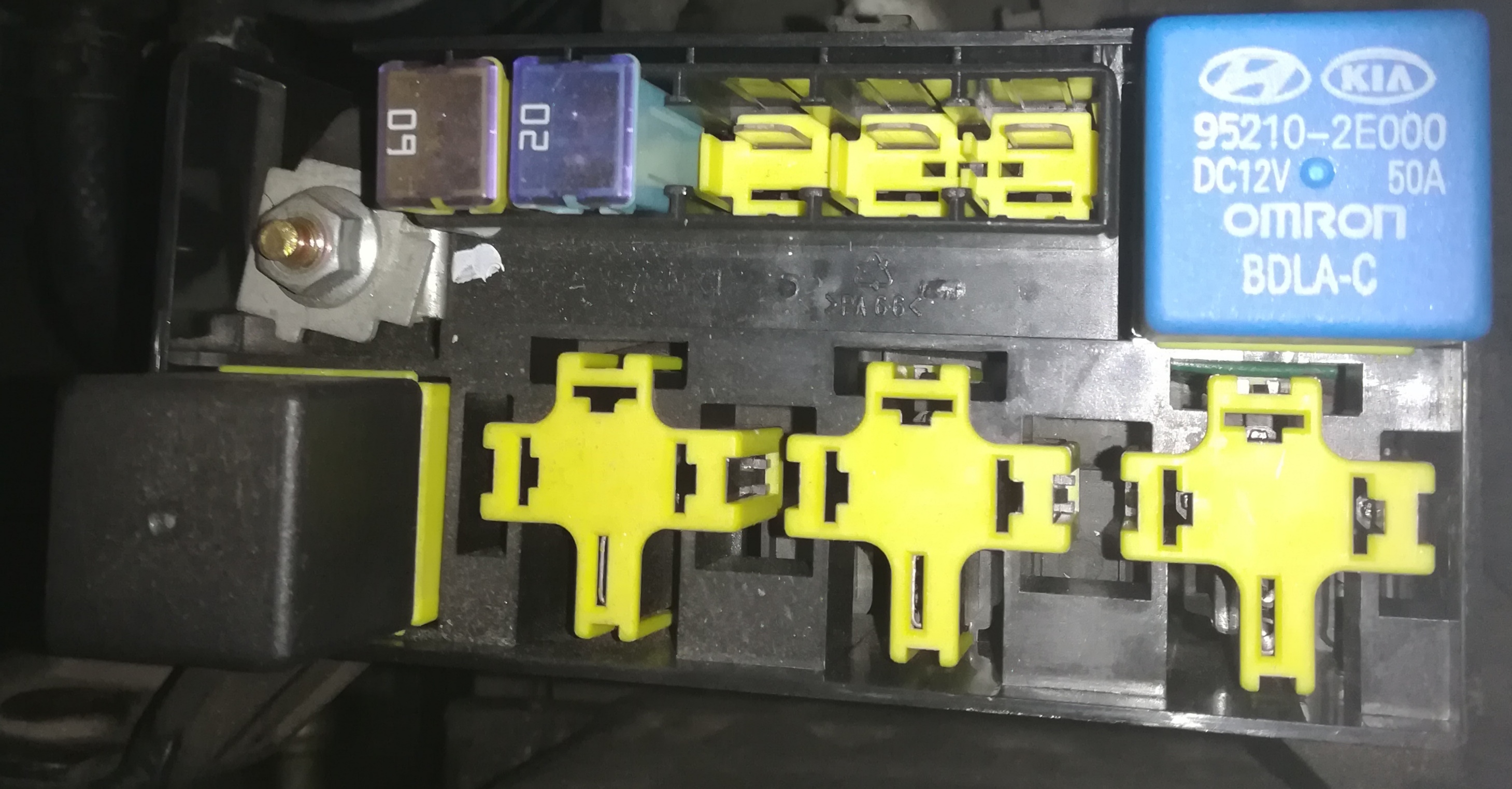

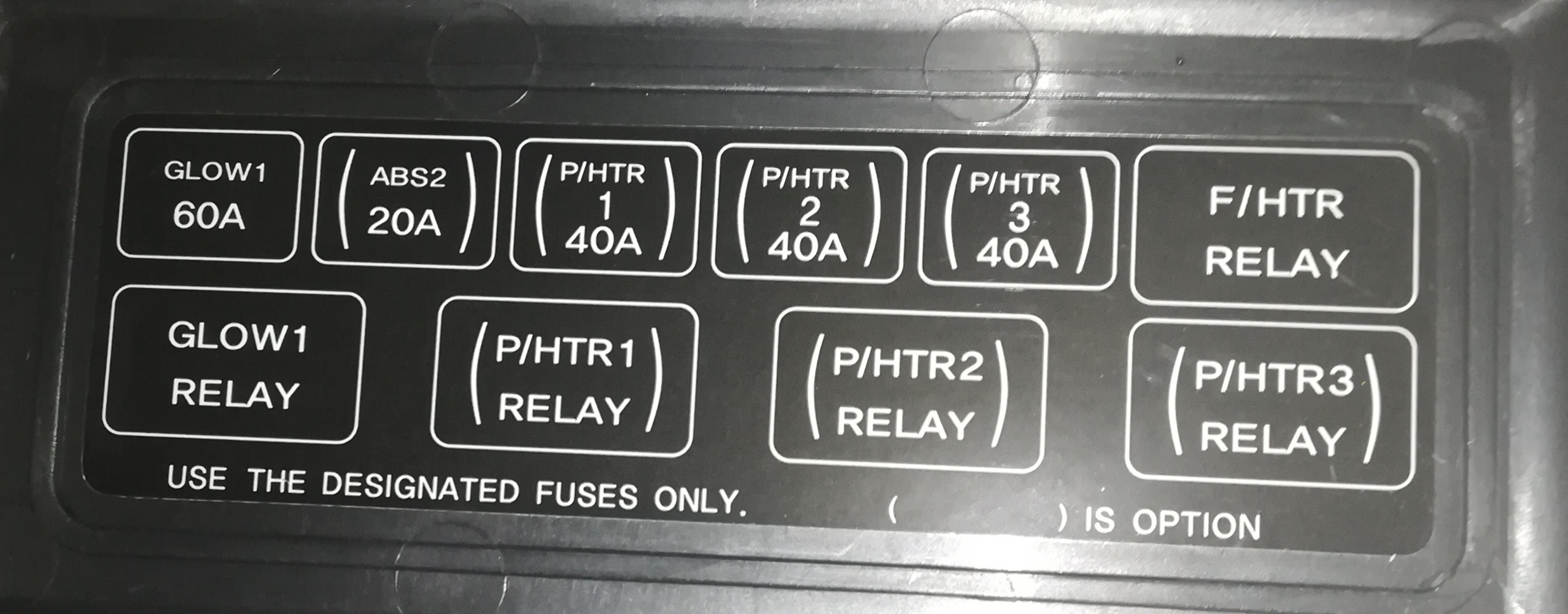

Re: Świece żarowe
U mnie natomiast jest jeszcze jeden przekaźnik niebieski i bezpiecznik. Czy tak jest w silnikach po FL, wstawiłem już zdj z mojego auta
Ostatnio zmieniony sobota, 15 grudnia 2018, 20:17 przez haxxa, łącznie zmieniany 1 raz.
Re: Świece żarowe
Może to jest dodatkowe podgrzewanie(wody) kabiny , ale pewny nie jestem . Chyba że ktoś zamontował jakieś urządzenie , ja wykorzystałem puste miejsca na przekaźnik i bezpiecznik od dodatkowych halogenów .

Re: Świece żarowe
Przekaźnik F/HTR RELAY jest od podgrzewacza filtra paliwa.
