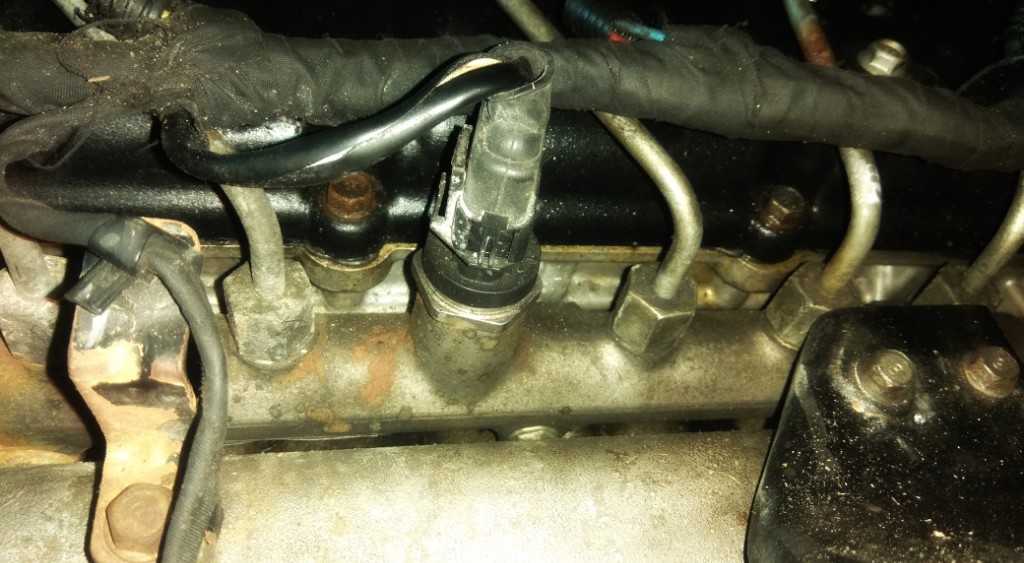

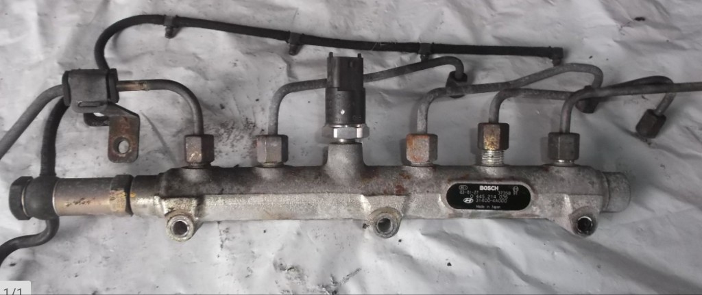

Zaworka nie naprawia się , trzeba wymienić .
Nowy kosztuje sporo, 300 albo 400 zł .
Można podmienić na inny używany i sprawdzić czy będzie różnica .
Ja niestety mam 1800 bar , a tobie potrzebny jest 1500
Tylko piszemy w temacie czyszczenia zbiornika paliwa , a to jest ewidentnie temat dotyczący naprawy układu paliwowego.
Proponuję aby każdy kto ma problem zakładał swój własny temat , unikajmy zwrotu " podepnę się " , bo czasami tytuł nie jest adekwatny do tego o czym piszemy.
