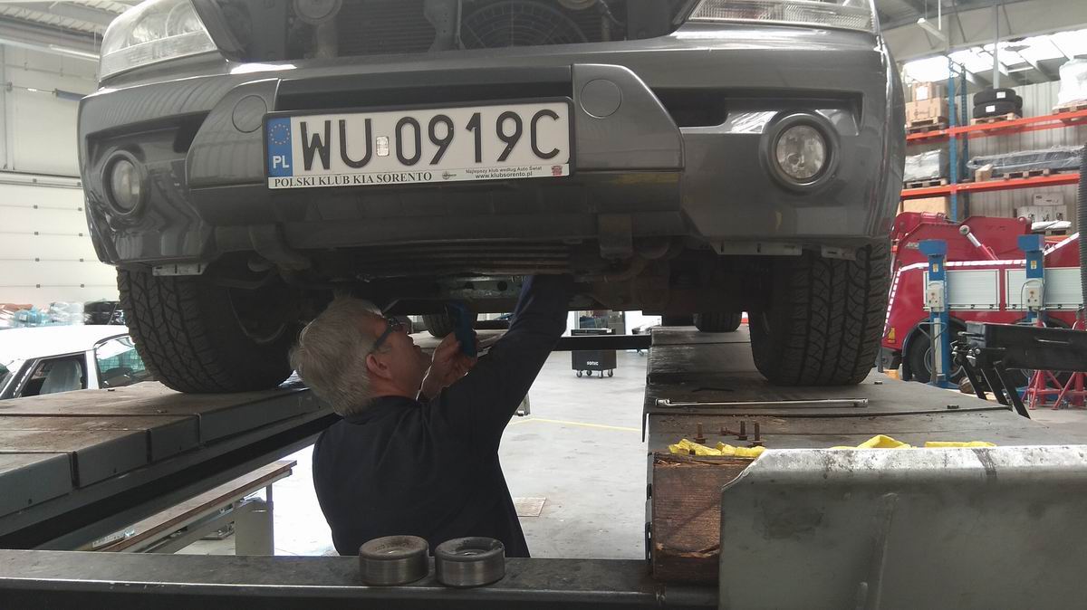

Nie wiele się zastanawiając pojechałem do warsztatu , gdzie zdiagnozowano usterkę jako uszkodzona/ zużyta rolka prowadząca paska klinowego.
Aby to zrobić wystarczy poluzować napinacz i zdjąć pasek klinowy .
Poruszając każdą z rolek przy pomocy stetoskopu zlokalizowano tą uszkodzoną , okazała się nią górna rolka.

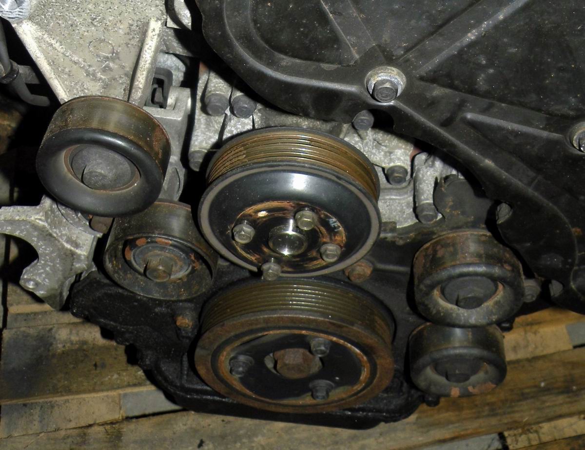

Wygląda to mniej więcej tak.
Górną rolkę jest bardzo łatwo wymienić.
Gdy się sami postaramy, to koszt nie powinien przekroczyć 80 zł.
Jedyną trudność może sprawić klucz , którym luzujemy pasek klinowy, musi być długi, dużo dłuższy niż klucze standardowe.

Wjazd na warsztat i znowu rolka do wymiany .
O ile dostęp do górnych rolek jest prosty, tym razem trzeba było podnieść auto aby zdjąć dolną osłonę silnika i dopiero można było bez problemu wymienić rolkę.
