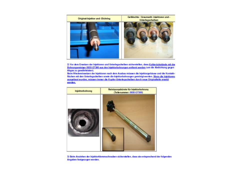

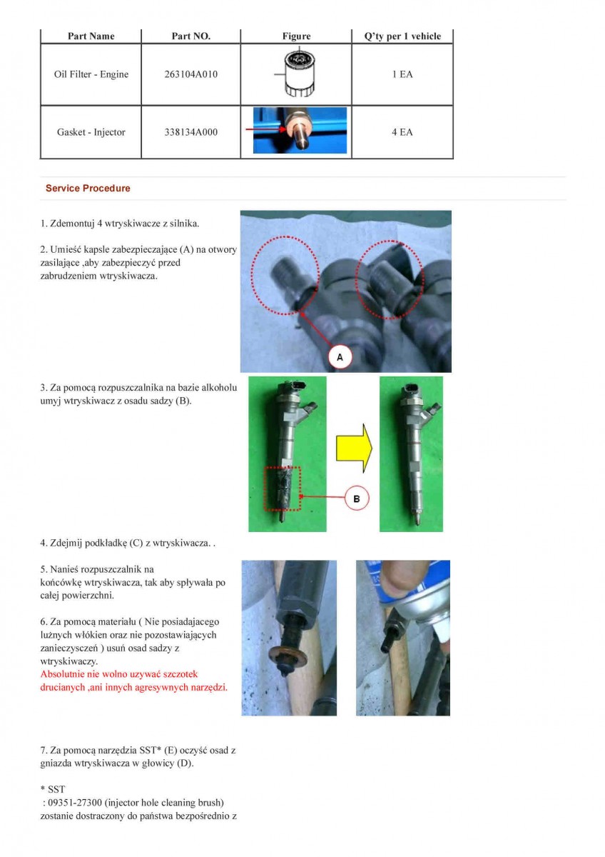

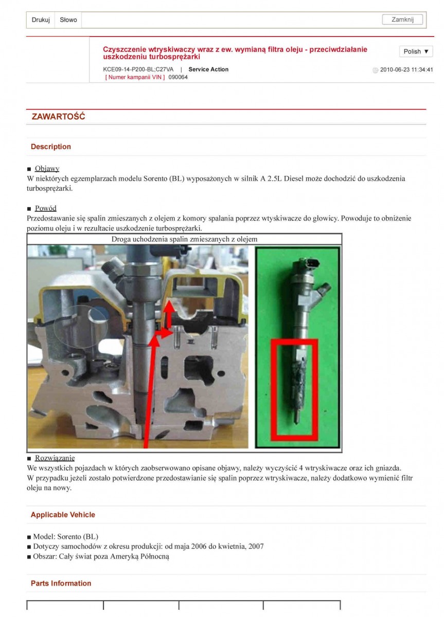

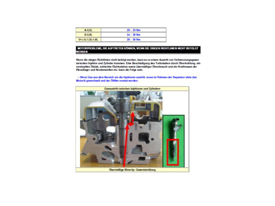

Jedna z przyczyn uszkodzeń wałów korbowych i turbin w silnikach diesla w Sorento I generacji jest znana . W Niemczech został wydany nawet biuletyn lokalny KIA dotyczacy tego problemu tj, wadliwych podkładek uszczelniajacych wtryskiwacze . Zwłaszcza ostatnie zdjęcie sitka na "smoku" olejowym wyjaśnia wszystko. Na zdjęciach pokazany jest przedmuch spalin zawierajacych produkty spalania pod pokrywę zaworów a tam pod postacią osadów wymieszanych z olejem jest spłukiwany do układu smarowania a dalej następuje blokada sitka przwodu olejowego.

Jeżeli dobrze rozumiem to wystarczy nie "dziadować" i oddawać wtryskiwacze do regeneracji do BOSCH service.
Mój wtryskiwacz został oddany po regeneracji z nową podkładką. Oryginalną do tego typu wtryskiwacza.
Dokupiłem jedynie oring za 5 PLN. Tak prewencyjnie go sobie wymieniłem. Też oczywiście oryginał BOSCH
Pytanie - skąd więc ludzie biorą te nieoryginalne podkładki które psują silnik?
Czyżby był to efekt regeneracji wtryskiwacza "u pana Kazia" ?
Jeżeli tak, to nie jest wada układu tylko partactwo mechaników.
Tak czy inaczej - ciekawe info. Dzięki Hunter.

Wątpię aby Kia wydała ten biuletyn bo przysłowiowy pan "Kazio" wstawia nieoryginalne podkładki pod wtryski.
Takich biuletynów jest znacznie więcej (np. wadliwe śruby mocowania wtryskiwaczy, wadliwy czujnik hamulca zasadniczego).

Więc jakie znajdujesz inne wytłumaczenie ?
Piszą, że powodem problemów jest stosowanie nieoryginalnych i niewłaściwych podkładek pod wtryskiwacze.
Więc kto stosuje takie podkładki ? Ich sieć serwisowa ? Chyba nie...
A może Bosch ( producent tych wtryskiwaczy i producent zestawów naprawczych) ? Chyba tez nie...
No więc kto ?
Admin - miałeś takie problemy z podkładkami kilka lat temu więc pewnie wiesz jak to było i kto Ci to wsadził... zdaje się, że o ile pamiętam, właśnie "pan Kazio" który myślał, że (jak to określasz) "Sorento to tylko większa osobówka"

Tutaj przypadek obrazujacy powyższe opisany przez użytkownika z Niemiec:
https://www.motor-talk.de/forum/motor-totalschaden-durch-blowby-effekt-t4747278.html

To jest polska wersja biuletynu, według mnie to KIA dała ciała, a nie Pan Heniu.Ja tą akcję serwisową mam zrobioną, według moich informacji akcja serwisowa wygasła.

Na szczęście dotyczy to jedynie roczników 2006 i 2007. I do końca nie wiem co ta KIA w tym obszarze zepsuła.
Nie odkręcili może wtryskiwacza ?
A co do "pana Heńka" to też miał swój udział w przynajmniej jednym przypadku.
Pierwszego Sorento Admina, jak pamietam.
Ale Admin jakoś nie chce przypomnieć szczegółów tego zdarzenia

W skrócie : Klient miał przebiegu ok 90 tyś. km auto od nowości 4,5 roku. Auto serwisowane w KIA. Nie wykonano mu akcji serwisowej wymiany podkładek pod wtryskiwacze (Krzysiek Ardie miał taką akcję) .
Skutek był taki ,że w wyniku zanieczyszczeń które zbierały się w układzie smarowania filtr oleju został na tyle zapchany (nie pomógł nawet bay pass w filtrze
), że silnik został zatarty na korbowodzie , który został skręcony o 45 stopni i przypalony wał balansujacy i jego gniazda - mimo obecności 8,5 litra oleju w misce. Po wykręceniu korka z miski olejowej nie było na nim sladu opiłków , gdyż nie znajduje się on w najniższym miejscu miski olejowej. Na zdjęciach widać ile tego syfu było w misce. Klientowi zdazyła się skończyć gwarancja i koszt naprawy wyceniono mu na 12 000 €
), że silnik został zatarty na korbowodzie , który został skręcony o 45 stopni i przypalony wał balansujacy i jego gniazda - mimo obecności 8,5 litra oleju w misce. Po wykręceniu korka z miski olejowej nie było na nim sladu opiłków , gdyż nie znajduje się on w najniższym miejscu miski olejowej. Na zdjęciach widać ile tego syfu było w misce. Klientowi zdazyła się skończyć gwarancja i koszt naprawy wyceniono mu na 12 000 €"JO" - JESTEM Z TORUNIA

Myślę, że to może dotyczyć większej liczby Sorento, a szczególnie tych, które mają, albo miały objawy pocenia się oleju na przewodzie łączącym odmę ze ssaniem sprężarki.
Wprawdzie nie jest to wyrzut spalin w takiej skali jak na zdjęciu z biuletynu, ale długookresowy objaw może dać podobne skutki.

Żeby było śmieszniej to ostatnie zdjęcie z odmą, wygląda mi na silnik przedliftowy

Biuletyn na rynku niemieckim dotyczył wszystkich silników diesla A -2,5l D-2,0l i U- 1,1;1,5;1,6 l
