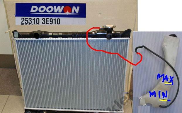

Tylko ze ja mam auto z 2007 i jest już inny zbiorniczek w sensie z przewodem gumowym w najniższej części zbiorniczka, coś takiego-zdj. pożyczone z tematu jednego z forumowiczów
Re: Słabe Ogrzewanie-Termostat?
#6 Postautor: Marek » poniedziałek, 14 sierpnia 2017, 22:09
Nie zwróciłem uwagi , to gorzej , zbiorniczek nie jest przepływowy . Może być zapchana chłodnica , otwórz korek w chłodnicy i sprawdź czy po uruchomieniu silnika widać jak płyn przepływa , na wszelki wypadek wyciągnij trochę płynu . Powiedz czy usterka wystąpiła po jakiejś naprawie.
