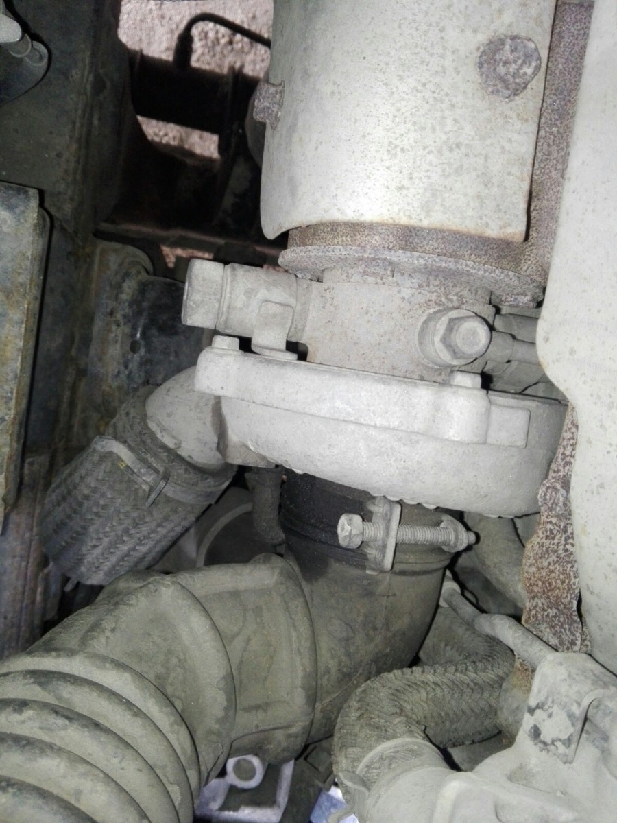

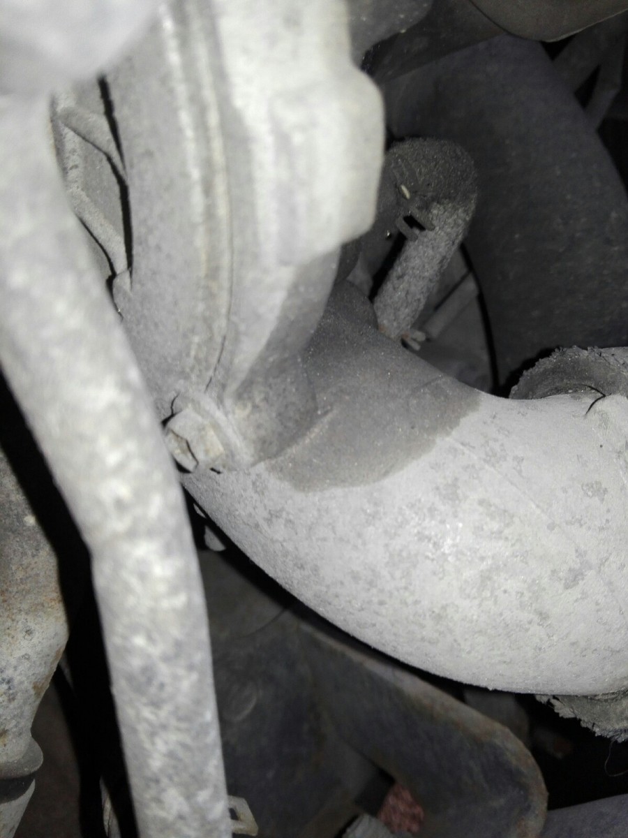

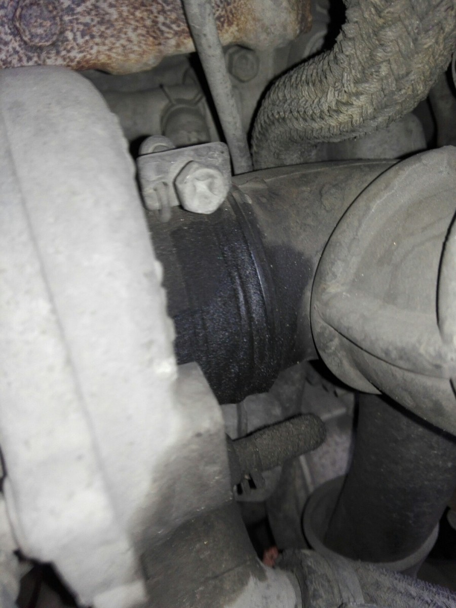

Czy powinienem się przejmować takim "zapoceniem" turbiny? Jest ono od strony powietrza od strony oleju jest sucho. W dolocie trochę brudu od odmy, intercoolera nie sprawdzałem.

Na moje oko tragedii nie ma przy tym roczniku. U mnie w dieslu pociło się znacznie mocniej i ustało po wymianie hydraulicznych regulatorów dźwigienek zaworowych.

Olej raczej nie ma wpływu. U Ciebie to zapocenie jest niewielkie. Ja miałem ochlapany cały dół silnika po stronie turbiny i to tak, że po dłuższej jeździe kapało na ziemię.
