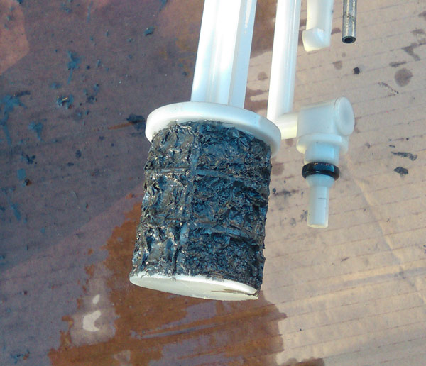

Test wtrysku miałem robiony-ciśnienie rail wartość zmierzona od wymaganej nie różniła się. Jutro pozaglądam, może faktycznie z filtrem w baku coś jest (mechanik podobno czyścił) jak kolega zwrócił uwagę wyżej, albo faktycznie łapie jakieś lewe powietrze.

Re: Gaśnie losowo
Tutaj poczytaj i może jak rozbierał filtr to zgubił oring na wejściu filtra do rurki albo ten drugi http://klubsorento.pl/forum/viewtopic.p ... u%C5%BCszy

Witajcie ponownie.
Sprawdziłem cały układ paliwowy (jak radziliście i troszkę poczytałem) okazało się, że mój mechanik wyczyścił wszystko dokładnie. Przeczyściłem ponownie cały układ i test. Okazało się, że autko śmiga jak tralala ale do czasu kiedy nie osiągnął silnik swojej temperatury. Takie objawy jak wcześniej, autko zgasło (to tak jakbym wyłączył go kluczykiem), odczekałem 10 sek i zapaliłem znów i pojechałem, zaświecił "Check" ale jak silnik wystygł znów taki schemat. Miał ktoś podobny problem?
