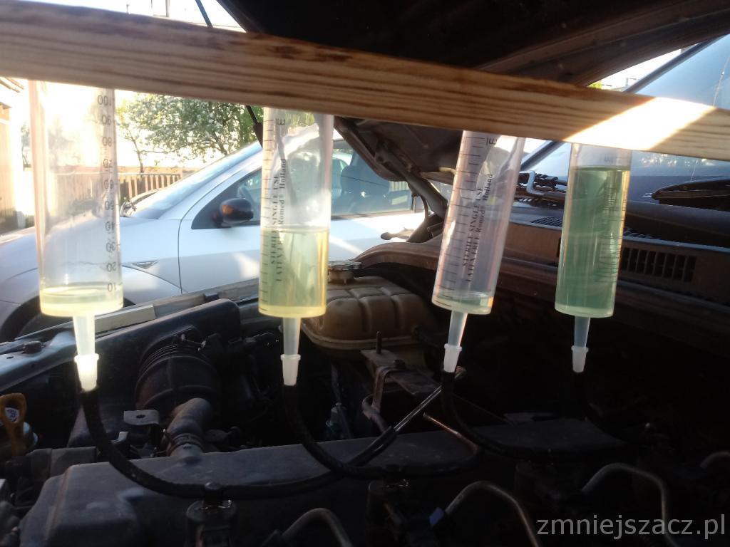

Sprawa dotyczy kijanki 2.5 z 2003 roku. Do 2 tys jakoś jedzie po przekroczeniu gaśnie i wywala P1181.
Do tej pory
- sprawdzony zbiornik "czysto"
- wymieniony filtr paliwa
- zrobiony test przelewowy
Czy te dwa wtryski mogą być przyczyną gaśnięcia. Pomóżcie bo akurat diesel nie jest moją mocną stroną
oto wyniki
20170522_191737 pom.jpg (79.92 KiB) Przejrzano 4948 razy
Re: Błąd P1181 i gaśnięcie powyżej 2 tys obrotów.
#2 Postautor: vokal » poniedziałek, 22 maja 2017, 21:37
Ten test pokazuje tylko, że więcej paliwa wraca przez 2 i 4 wtryskiwacz. Nie pokazuje natomiast powodu.
Może być tak, że zaworek zwrotny nie trzyma, albo ECU tak koryguje te wtryskiwacze, że ich wtryski do cylindrów są uboższe.
Możesz spróbować jeszcze sprawdzić korekty na forumowym Hi-Scanie (Cascade), albo podjechać na kompa.
Ale najpewniejszą metodą sprawdzenia będzie test na stanowisku u specjalistów od wtryskiwaczy.

Więc chyba lepiej wysłać te wtryski do sprawdzenia niż szukać drugich. Taka ilość paliwa naleciala do strzykawek w ciągu niespełna 30 sekund pracy silnika.

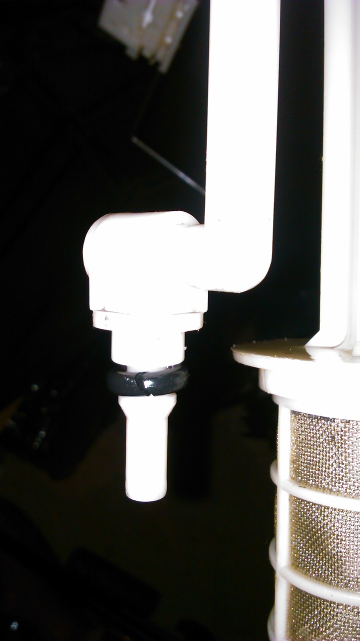

Dziś też zajrzałem do filtra w baku i jest czyściutko ale znalazłem uszkodzony oring.
Muszę go wymienić zanim dobiorę się do regulatora.
Ktoś z forumowiczów ma nr katalogowy tego o-ringu, czy może dobiorę coś w Agromie?
