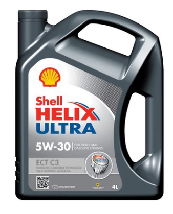

#6 Postautor: krzysiek ardie » czwartek, 6 kwietnia 2017, 20:00
Ja używam Shell Helix Ultra ECT C3 5W-30 i kupuję tutaj http://sklep.lucart.pl/
