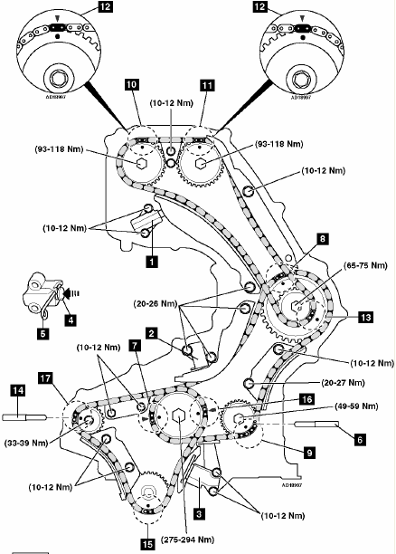

Czy mając zdjętą obudowę tylko 1 łańcucha, jestem w stanie ustawić kompletnie rozrząd? Jakieś znaczniki czy sugestie?

Obejrzyj będziesz wiedział . :)
Re: Pytanie o rozrzad
#3 Postautor: sztaba » wtorek, 29 listopada 2016, 20:26
:roftl: Myślę ,że raczej nie :kwink:

Jak napisałeś "kompletnie" to nie ustawisz ponieważ masz dostęp tylko do jednego łańcucha a są ich trzy sztuki co widać w powyższym poście kolegi Marka. A czemu chcesz grzebać w rozrządzie?

Na pewno nie ustawiłeś "kompletnego" rozrządu, a jedynie łańcuch napędzający wałki rozrządu. Następnym razem precyzuj pytanie dokładniej.

jestem po wymianie wału :( planowanie głowicy itp wszystko było ok do 1 uruchomienia :( strasznie tłucze zaworami (chyba ) az uwaliło 1 dźwigienkę po rozmowie z mechanikiem powiedział ze zle ustawiony rozrząd niby robiłem zgodnie z ilustracja z powyżej tylko co ta sa za punkty 14 i 6 ta są jakieś blokady ??? jeśli ktoś coś wie proszę o szczegółowy opis co mam zrobić bo dziś rozkręcam wszystko od nowa :(

#15 Postautor: Marek » wtorek, 24 stycznia 2017, 19:12
Następnym razem przed odpaleniem pokręć silnikiem przy pomocy klucza , to nic nie uszkodzisz . 14 i 6 to są prawdopodobnie blokady , jutro mogę zerknąć w dokładny opis , jeżeli Cię to interesuje
