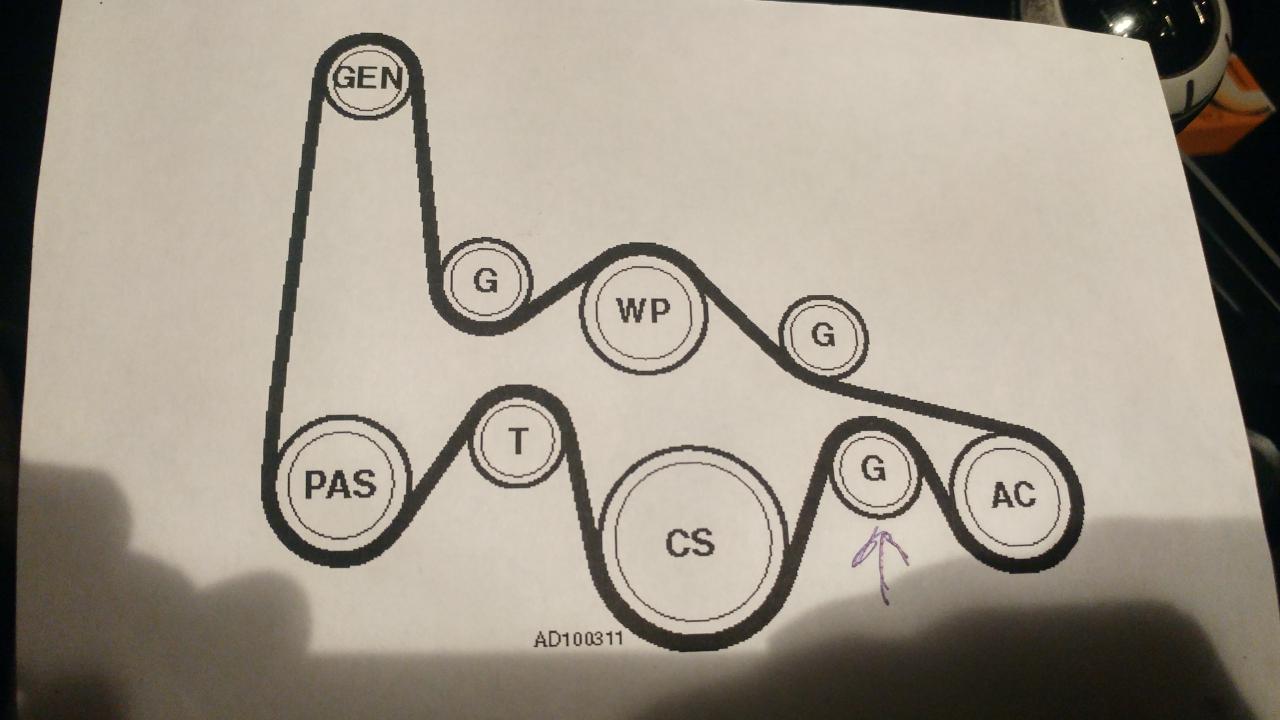

Bardzo proszę o pomoc. Pan mechanik wszystko sprawdził i mówi że ta rolka gwiazda, tylko nie wie od czego jest i dał mi schemat. Na schemacie jest zaznaczona rolka do wymiany, jak to s nazywa? I mówi że jeszcze taka część od sprzęgła jest do du... Bo coś cieknie z niej. Też załączam zdjęcie i proszę o nazwę tej części. Czy ta część od sprzęgła to jest to? https://www.ebay.co.uk/itm/Kia-Sorento- ... Sw4GVYLZrO

To oznaczone strzałką to według mnie jest zwykła rolka prowadząca pasek wielorowkowy. Można wymienić same łożysko - przeszukaj forum.
Co do drugiej części to się nie wypowiemm, bo rozumiem, że ma to związek ze sprzęgłem przy skrzyni manualnej, a ja mam automat.

Przeszukaj forum, znajdź wymiary łożyska albo kup sobie całą nową rolkę. Na forum nie ma sekretarek i sekretarzy do przeszukiwania tematów w szczególności, że ten temat ma swój osobny wątek i nie problem go znaleźć. Życzę powodzenia w naprawach :bye:

Może znajdę. A co do tej części od sprzęgła to możecie mi powiedzieć czy ten link co wkleiłem powyżej będzie dobry?
Czy te rolki są takie same jak w 2.5 170km? Bo znalazłem na ebay i niestety wymiary się nie zgadzają z tymi co podał Staszek w tym temacie viewtopic.php?f=39&t=10994&hilit=łożysko

Rolka wymieniona a problem nadal jest, bez zmian. Juz nie mam czasu, teraz aby trzymać kciuki żeby szczęśliwie dojechać do Polski i już na miejscu znaleźć co to wyje. Wysprzeglik wymieniony wraz z płynem hamulcowym.

Edek112 pisze:No niestety tego ie wiem. Nie było mnie przy tym jak sprawdzali. Ale przekazałem im wszystkie info jakie dostałem na forum. Powiedział że tak zrobią, sprawdza.... Widocznie tego nie zrobili, pewnie ręką sprawdził rolki jedna mu się wydawała wyrobona I mi powiedział do wymiany. Zmieniłem pasek + rolkę.
Też tak mi piszczało i okazało się że wszystkie cztery łożyska do wymiany, bo w napinaczu też jest takie łożysko 6303.
Ja do wymiany ściągałem osłonę górna wiatraka i wiatrak, żebym miał lepsze dojście.
Szkoda że mieszkasz tak daleko ode mnie bo wymienił bym ci te łożyska i wiadomo by było co jest grane.
na odległość trudno jest coś doradzic, ale podejrzewam właśnie te łożyska.
