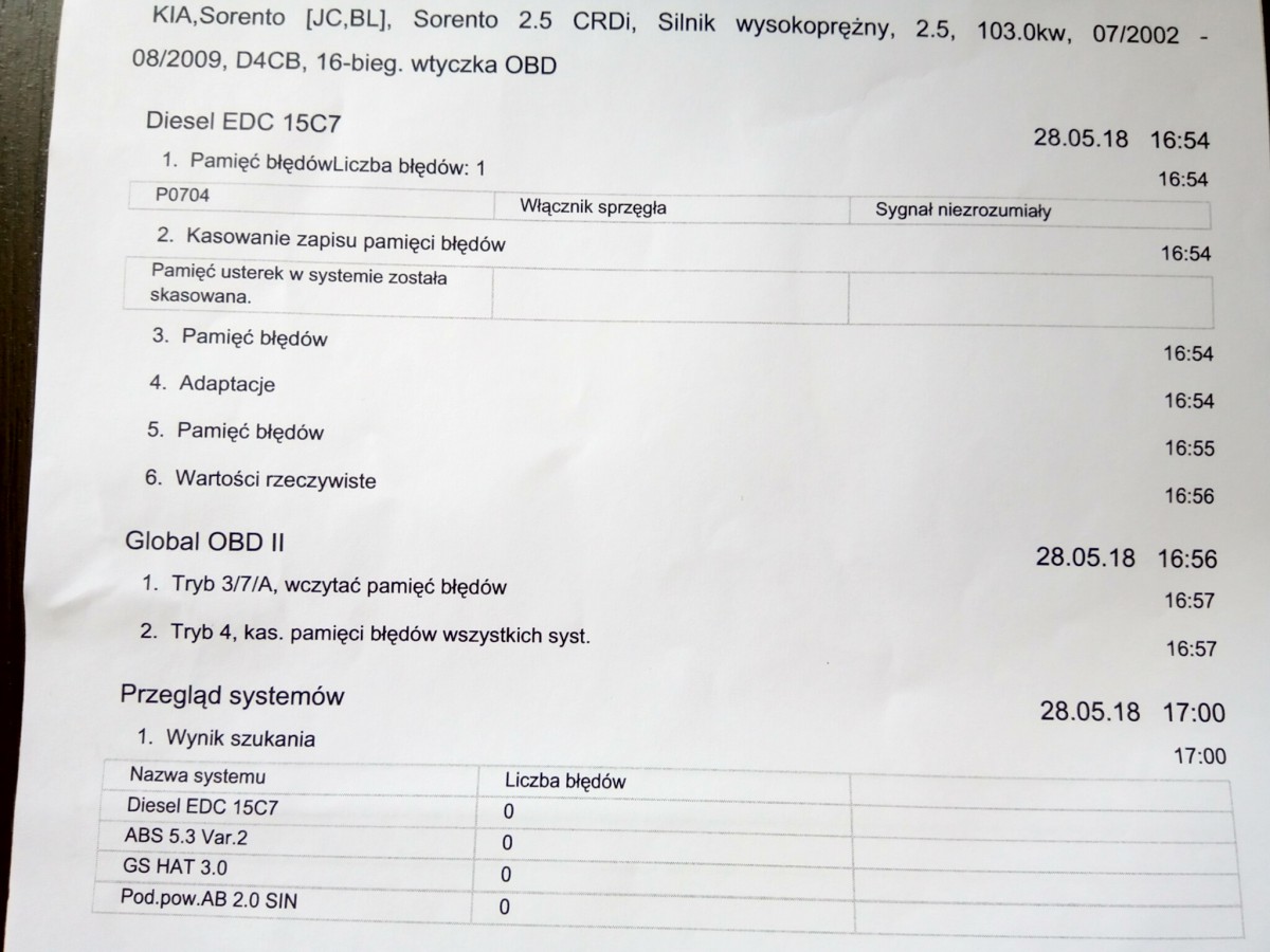

Przeglądając wyniki z podpięcia kompa do mojego sorento znalazłem taki błąd P0704 i mając SORENTO Z A/T pali mi się kontrolka świec żarowych auto miało wgrywana mapę na nowo do komputera i wychodzi na to że wgrali mi ustawienia jak na manualna. Mam nadzieje że to jest przyczyną świecącej ikonki świec Teraz tylko pytanie jak to naprawić , i może ten błąd podnosi spalanie również.

Pytasz co zrobić warsztat zepsuł niech naprawia , lub znajdź inny a ich obciąż kosztami . Z tego co piszesz spalanie masz w granicach 11.8 po mieście to nie jest źle .
