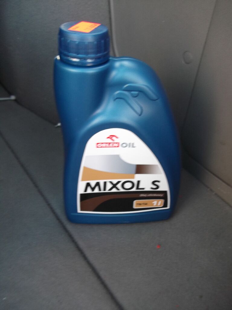

Najbardziej znanym i sprawdzonym olejem dodawanym do paliwa jest produkt f-my Liqui Moly o symbolu 1052:
http://www.liquimoly-sklep.pl/pl/p/O...ml-i-1L-1L/280
Innym polecanym olejem, głównie ze względu na parametry i dostępność jest produkt naszego rodzimego giganta Orlen Platinum Moto 2T:
http://www.orlenoil.pl/oferta/motocykle,4,168.html
I do starszych silników, „klasyczny” Miksol S:
http://www.orlenoil.pl/oferta/motocykle,4,125.html

I tek, oleje 2T na bazie mineralnej, czyli nasz Mixol, mają temperaturę zapłonu równą temperaturze zapłonu ON.
Oleje półsyntetyczne, czyli Liqui Moly i Orlen Platinum mają temperaturę zapłonu w przybliżeniu 80*C. Oleje w pełni syntetyczne zapalają się w temperaturze 100*C i więcej.
Ilość popiołów siarczanowych po spaleniu wpływa na pracę filtrów cząstek stałych. Jak najmniejsza ich ilość służy utrzymaniu przynajmniej takiej samej ilości cząstek stałych w spalinach, jak w paliwie bez dodatków.
W praktyce ilość około 0,1% popiołów należy uznać za bardzo małą zawartość cząstek stałych.
I tak, Liqui Moly posiada deklarowaną wartość popiołów na poziomie 0,06%, a Orlen Platinum Moto 2T 0,07%.
Stary Miksol S posiada 0,11% popiołów po spaleniu.

Klasa API TC jest odpowiednia dla każdego silnika.
Optymalny olej to półsyntetyk spełniający normy: ISO L-EGC , API TC , JASO FC.
Zaobserwowane efekty ze wzbogacania ON olejem do 2T są praktycznie niezależnie od krajów i marek samochodów :
Zalety obiektywne (zmierzone i udokumentowane):
• Analiza spalin wykazuje mniejsze zadymienie.
• Zmniejszają się i wyrównują korekcje na wtryskach (dotyczy silników z CR)
Zalety subiektywne:
• Większa kultura pracy silnika (ładniejszy i cichszy dźwięk pracy silnika)
• Łatwiejsze zapalanie silnika
• Mniejsze zużycie paliwa –
• Pompy wysokiego ciśnienia ciszej i dłużej pracują
Wady:
• Kłopotliwe dolewanie przed tankowaniem
• Dodatkowe koszty na olej do 2T.
Read more: http://www.forum.alfaholicy.org/forum_o ... z4zXULvofG

Ja kiedyś dolewałem liqui moly.
Ale ostatnio po tym jak trafiłem w październiku z wtryskami do poleconego mechanika, mam co 2-3 tankowanie lać mixol. Dał mi gwarancję, że przy naszym paliwie jak doleję mixol to wtryski będą nasmarowane i się nie zepsują. Według jego słów liqui moly tylko oczyszcza wtryski a najważniejsze żeby były nasmarowane.

A ten „polecony mechanik od wtrysków” to chyba nie był Bosch service, co ?
Bo może zamiast naprawiać gdziekolwiek, to warto naprawić wtrysk u producenta (wtryski były produkowane przez Boscha) za pomocą wymiany bebechów na nowe i mieć spokój na kolejne 200 tys km ?
Bez odlewania czegokolwiek do paliwa ?
No chyba, ze Bosch zaleca takie dolewanie. To by było bardzo ciekawe :)

Tylko widzisz - naprawa wtryskiwacza to banalna w sumie sprawa.
Sprowadza się do wymiany części na nowe i regulacji całego zespołu za pomocą dość "samodzielnej" maszyny do tego celu zbudowanej.
A problem jest w częściach. Części w Bosch będa najprawdopodobniej oryginalne producenta.
A na rynku wtórym podobno masa części jest niewiadomego (tureckiego, chińskiego) pochodzenia.
Poza tym, jak fachowiec "niezależny", po naprawie wtryskiwacza "zaleca lanie mixolu",to już wiem, że coś jest nie tak.
Bo jeżeli nowy wtryskiwacz wytrzymuje ok 200 tys km., to po regeneracji w serwisie producenta, na oryginalnych częściach, powinien wytrzymać tyle samo bez dziwnych "dodatków do paliwa".
Jeżeli moje rozumowanie jest niewłaściwe to proszę o oświecenie mnie w tym temacie.

#105 Postautor: Bodzion » poniedziałek, 4 grudnia 2017, 12:35
Nie twierdzę, że to co zrobiłeś to złe rozwiązanie.
Ale... rozmawiałem w serwisie Bosch, gdy regenerowałem swój jeden wtrysk (tylko góra, uszczelnienie poszły już ze "starości").
I potwierdzili, że oni tak naprawdę są jedynie "wymieniaczami" części w przypadku takiej regeneracji u nich.
Oznacza to, że gdy zdecydujesz się na kompletną regenerację za ok 650 PLN za wtrysk, to masz wymienione w nim wszystkie "bebechy" na nowe, oryginalne i wyprodukowane przez producenta wtrysku. Żadnego szlifowania, docierania, polerowania, dorabiania, części niewiadomego pochodzenia itp.
Stare elementy wyrzucają, nowe wkładają, zostaje tylko stara obudowa. Wewnątrz wszystko nowe.
Taki wtrysk, tak zregenerowany, ma cykl życia jak nowy element - czyli spokój na kolejne ok. 200 tyś km.
I dlatego optuję za takim rozwiązaniem (w razie potrzeby i możliwości finansowych).
Acha... i sprawdziłem. Niczego nie polecają dolewać do ON po takiej regeneracji.
