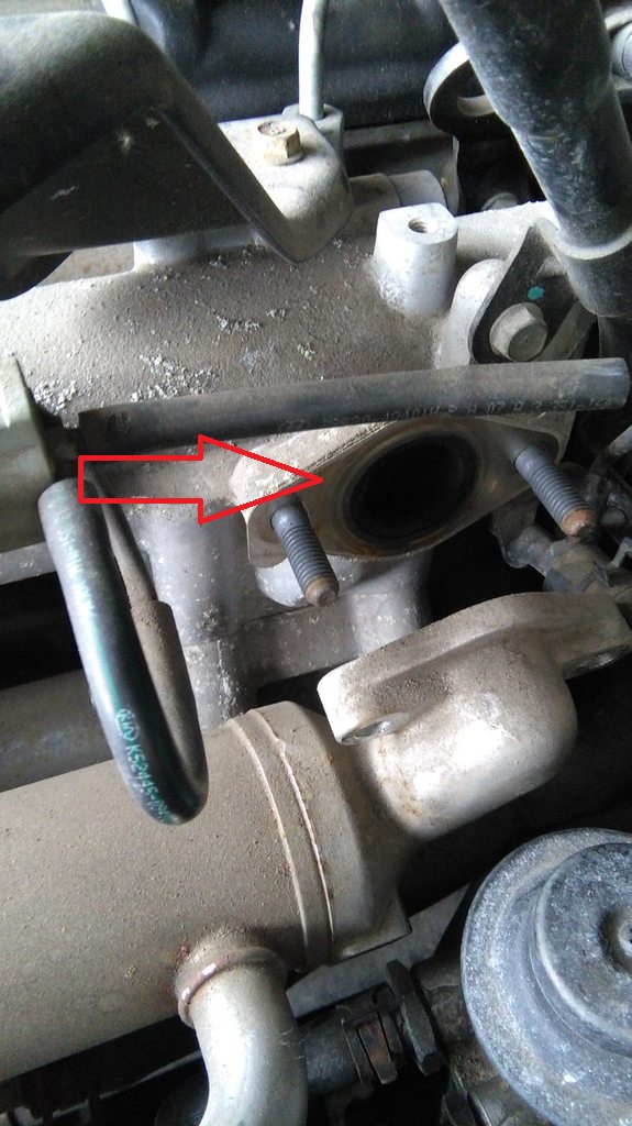

Tak czytam, czytam moze mi coś umknęło, ale gdzie dokładnie jest zaślepiony ten EGR ? Z przodu jak jest okrągła ta podkładka co są śruby na imbusa odkręcane czy ta duża kwadratowa ?

#99 Postautor: Winio » wtorek, 28 lipca 2020, 13:03
A co powiecie o zaślepieniu w tym miejscu?

#100 Postautor: Szelma » wtorek, 28 lipca 2020, 17:42
Ja mam tak przed samym kolektorem zastąpione i nic złego się nie dzieje.
