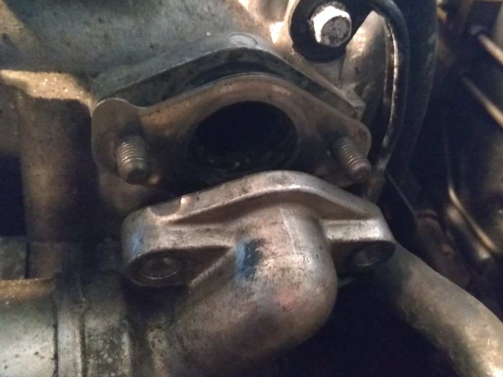

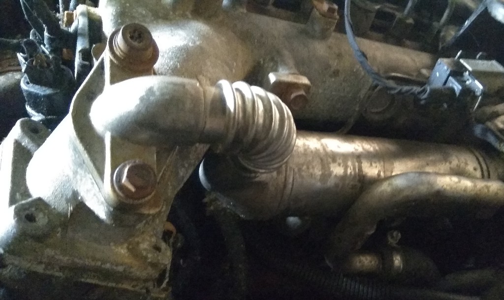

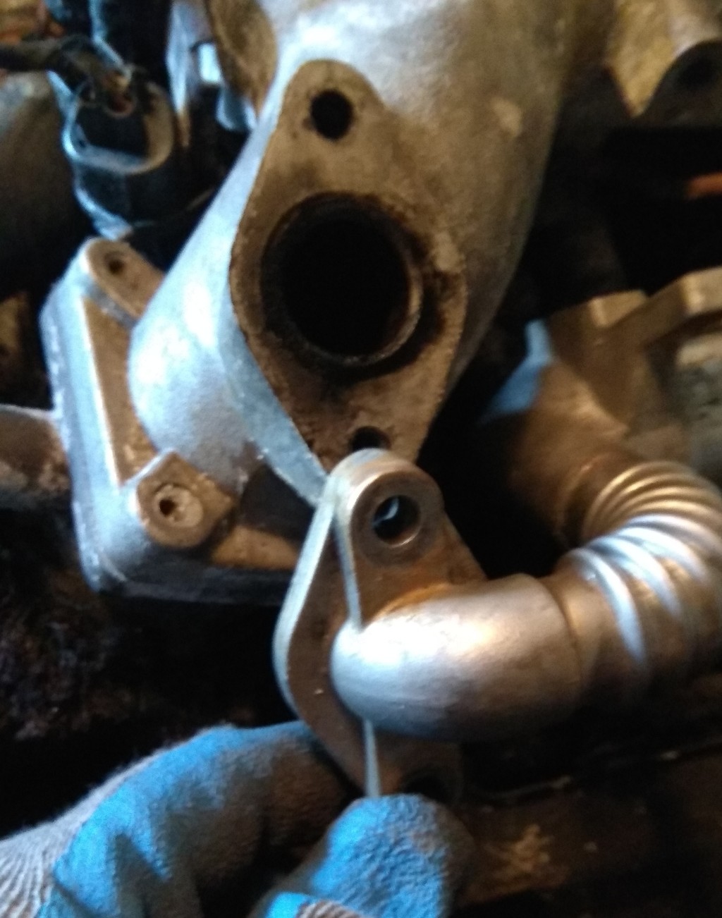

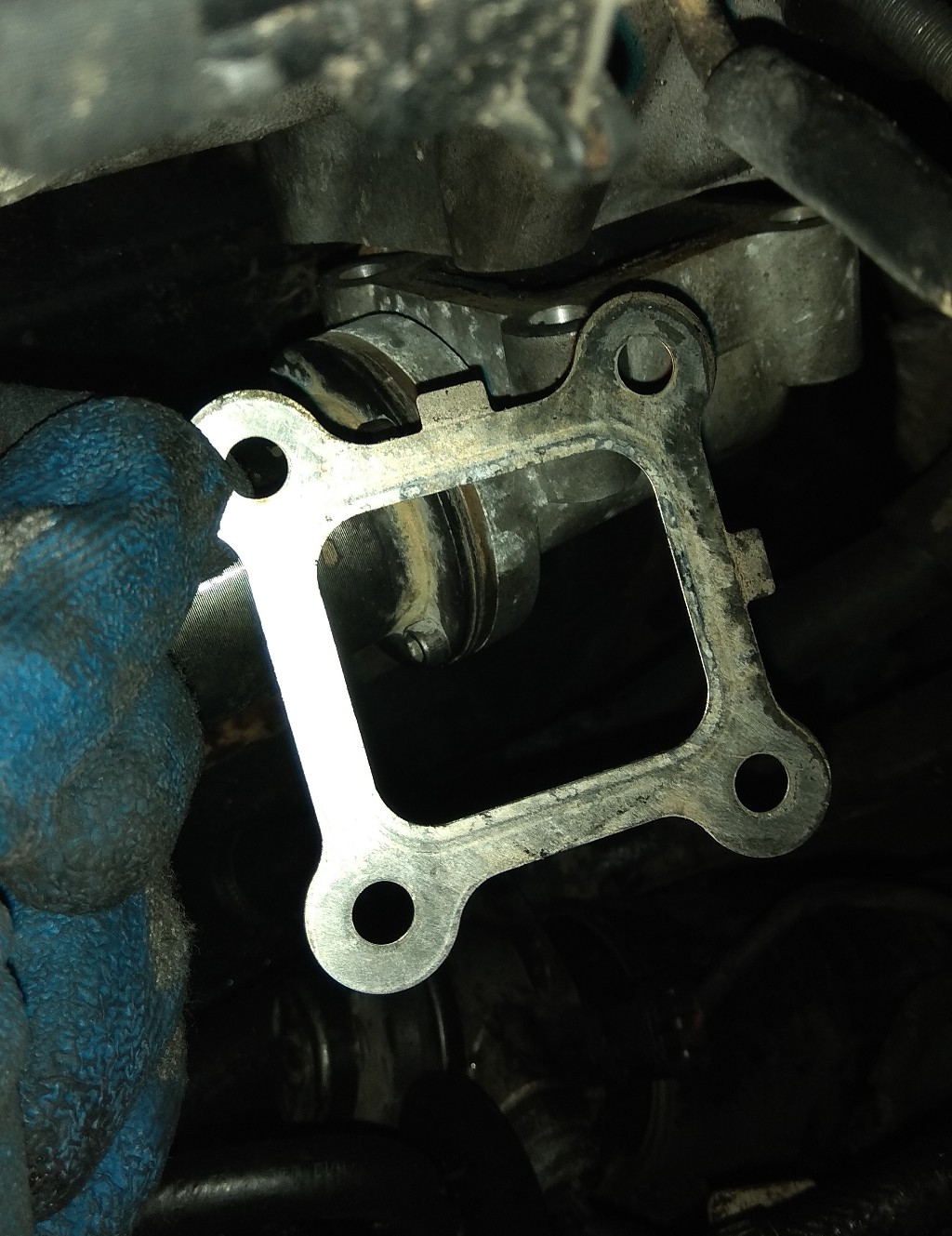

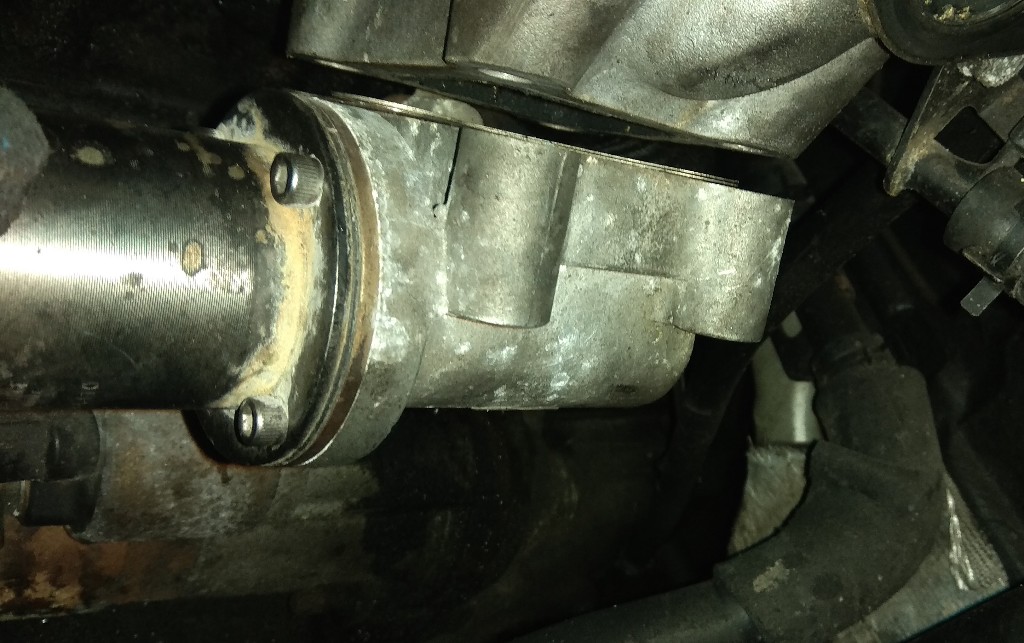

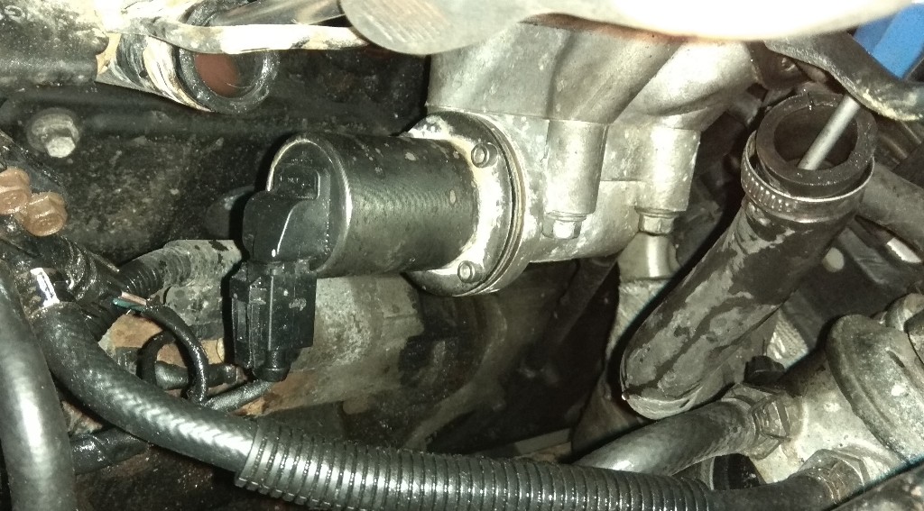

Dzisiaj miałem trochę czasu i pogrzebałem przy EGR. Nie mogę jednak odkręcić śrub za egr od strony dolotu spalin-nie ma jak manewrować kluczem. Jedyne co, to odkręcenie czterech śrub i próba odchylenia całego zaworu w celu wyjęcia podkładki do zwymiarowania zaślepki. Zobaczę czy się uda, tak żeby nie połamać rury doprowadzającej spaliny. Widać, że na zdjęciach wywaliłem chłodniczkę. Jak zaślepię EGR to ona też pójdzie out+ dorobienie kolejnych dwóch blaszek w miejsce chłodniczki. Przewód wody połączę złączką-jeszcze nie zmierzyłem, ale chyba 18 mm będzie pasować. Niezły syf tam się zbiera.

Widzę, że odkręciłeś sam zawór EGR , ja postanowiłem odkręcić go razem z tyłem , tam są cztery śruby .
Trzy poszły łatwo a czwarta za chiny.
W końcu wkurzyłem się i obciąłem tą metalową rurę z tyłu diaksem . Kupiłem taki mały na akumulator w Lidlu , po raz pierwszy się przydał ;).
Z tym że ja mogłem trochę poszaleć bo już nie będę tego zaworu zakładał spowrotem , innym nie polecam tej metody :kwink:
Sposób ze śrubokrętami widzę ten sam :lol: lało się na podłogę z tych rurek .

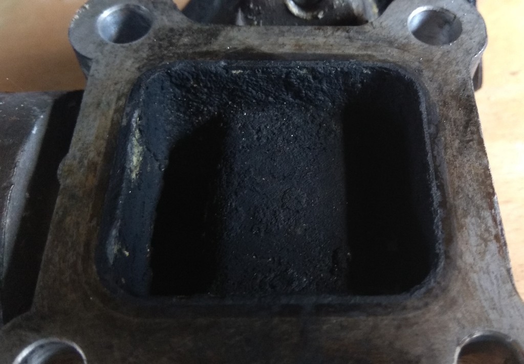

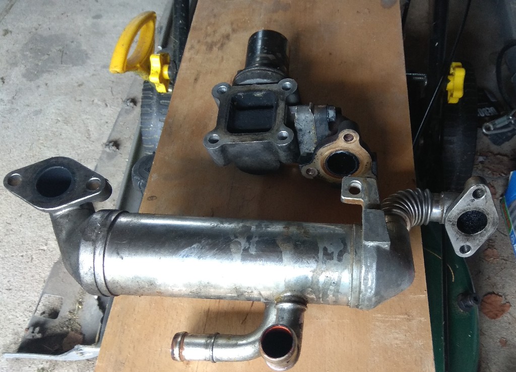

Cztery śruby zaworu EGR poluzowałem i tak jak planowałem wyjałem podkładkę, odrysowałem, wyciąłem z blachy nierdzewnej starego wkładu kominowego, nawierciłem otwory. Planowałem wyrzucić chłodniczkę, ale nie chce mi się biegać i szukać łącznika rur wodnych (18 mm zmierzone). Jutro założę pozostałe dwie zaślepki w miejsce dolotu/wlotu powietrza do chłodniczki, bo dzisiaj musiałem jeszcze kilka innych rzeczy opanować dookoła.
Odpiąć wtyczkę od zaworu EGR?
Re: EGR a spalanie
#88 Postautor: Andrzej » piątek, 22 czerwca 2018, 20:49
Podobno w polifcie mogą wyskoczyć błędy.
Będziesz musiał sprawdzić doświadczalnie, bo nie wiadomo jak będzie zachowywał się samochód.
