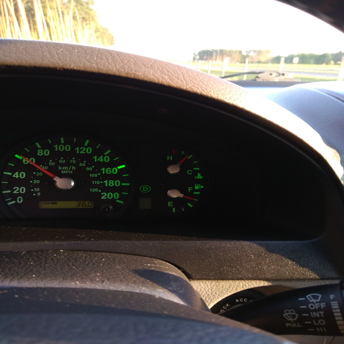

Poniżej zdjęcie jak wyglądała temperatura silnika po pierwszej jeździe po wymianie płynu, termostatu, i zostawieniu silnika na 30min żeby się odpowietrzyl, temperatura zaczęła szaleć bardziej niż wcześniej tym bardziej że jechałem 30-50km/h, dlatego sklaniam się chyba ku teorii że coś się nie do końca samo odpowietrzylo. Czekam na diagnozę mechanika bo ja już zaczynam mieć dosyć i moja dyletancka wiedza mechaniczna przestaje wystarczać na kijankę. Myślę że jutro albo poniedziałek coś powinien wiedzieć

Re: Prawidłowa temperatura silnika 2.5 CRD 140KM
Właśnie mnie to też ciekawi.
Po co zostawiłeś chodzący silnik na 30 minut i jak odpowietrzyłeś układ , którego się nie odpowietrza.
Nie mów , że zostawiłeś uruchomiony silnik na 30 minut ze zdjętym korkiem od zbiorniczka wyrównawczego....
