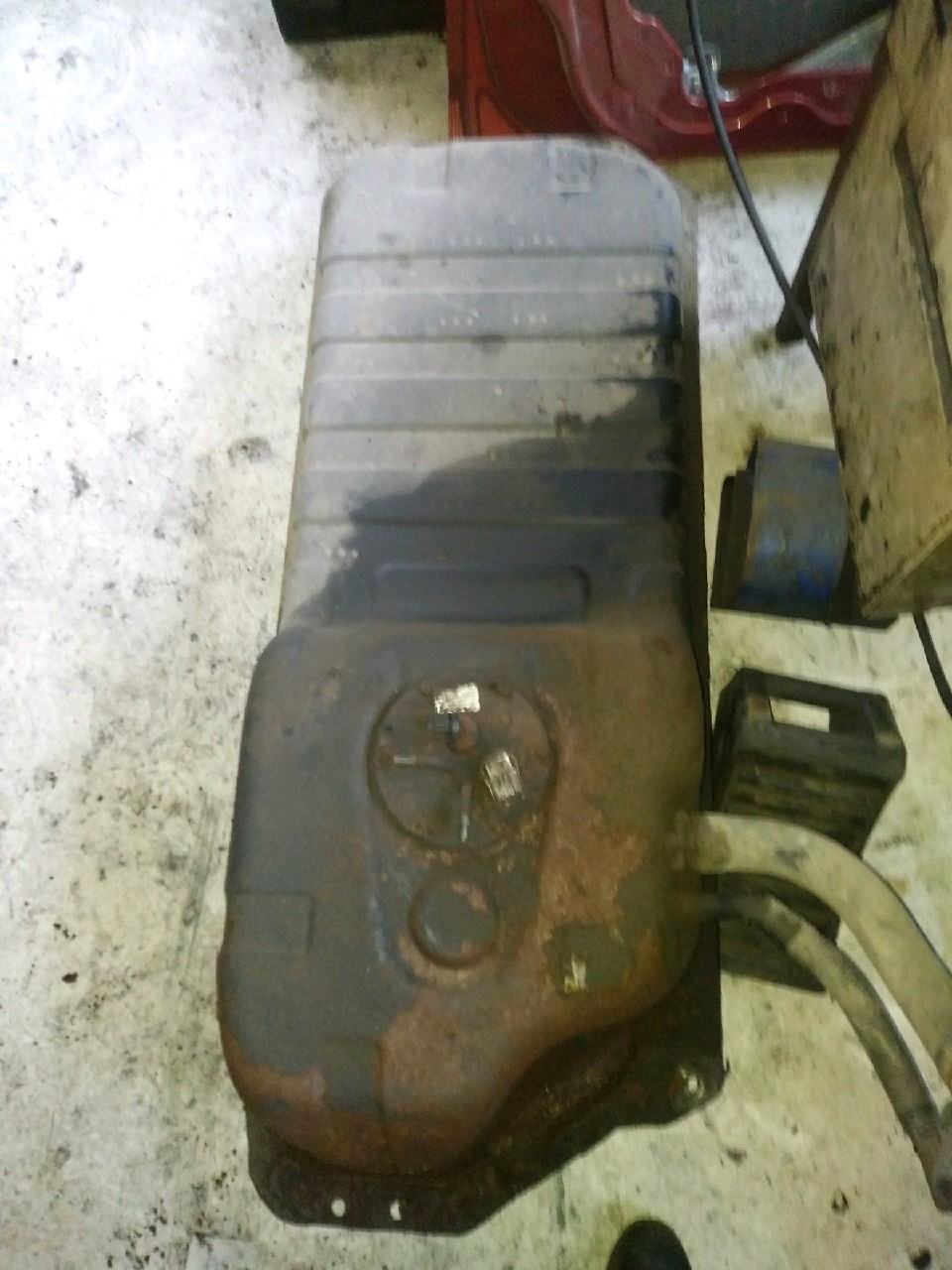

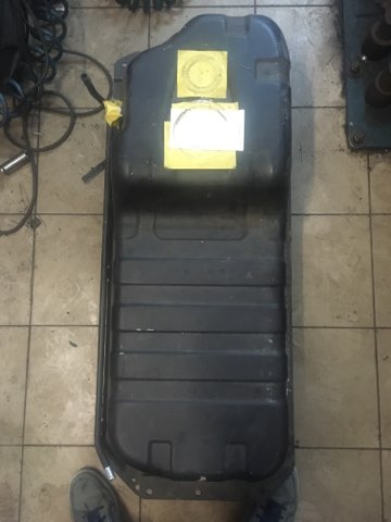

Nowy, ma go znajomy, który prowadzi serwis KIA. Leży i leży - powiedział, że odda w dobrych pieniążkach. Zobaczymy jakich. Będę tam we wtorek i go zabiorę a potem przyrównam do mojego. Na pewno będą dwa otwory do zaślepienia. Jak smok będzie pasował to ok jak będą problemy to odpuszczam i dam znać. Kupię chętnie do diesla ale te w dobrej cenie płyną i nie wiem kiedy dopłyną.
EDIT
Mój zbiornik
Benzyna 3,5 ameryka 31110-3E200
Na pierwszy rzut oka wygląda na to, że trzeba było by zaślepić ten otwór obok otworu do smoka i dołożyć króciec pod rurkę od odpowietrzenia. Porównam fizycznie jak będę miał dwa obok siebie.
Zastanawiam się czy się w to bawić bo te co płyną (31110-3E700) będą za jakieś 2-3 tygodnie dostępne.
EDIT
Mój zbiornik

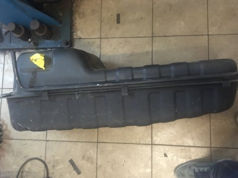

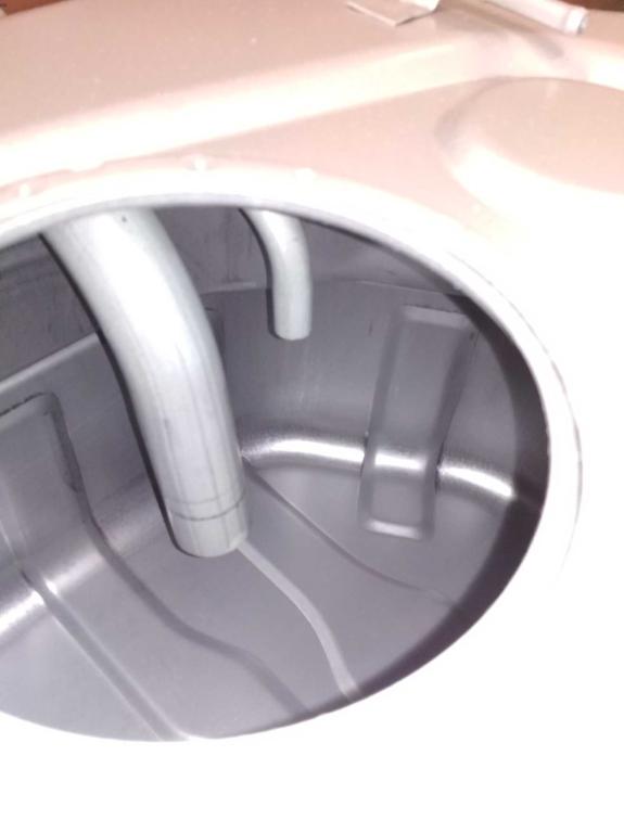

No i nie odważyłem się. Niby takie same ale:
Różnice bezproblemowe do ogarnięcia:
- otwór obok otworu do smoka do zaślepienia - ma otworu gwintowane więc dekielek i oring załatwił by sprawę
- rurka na zewnątrz do demontażu
- końcówka w/w rurki do obcięcia i wspawania jako króciec do odpowietrzenia
Różnice ryzykowane gdyby je pominąć lub kosztowne/dla mnie nieopłacalne gdyby je ogarniać:
- trzeba by usunąć ze środka klapkę zabezpieczającą cofkę aby wszedł smok
- klapka od cofki w dieslu jest na zewnątrz ale średnica jest inna więc problem z przełożeniem tej usuniętej z wewnątrz
- rurka metalowa idąca przez cały zbiornik - pewnie mająca coś wspólnego z przelewaniem się paliwa / powietrzem - może potrzeba może nie
Konkluzja - ten 31110-3E200 jest do sprzedania jak by ktoś potrzebował a 31110-3E700 nie długo przypłynie - oszczędności by mu wyszło około 250-300zł więc uznałem przeróbkę za bezsensowną.

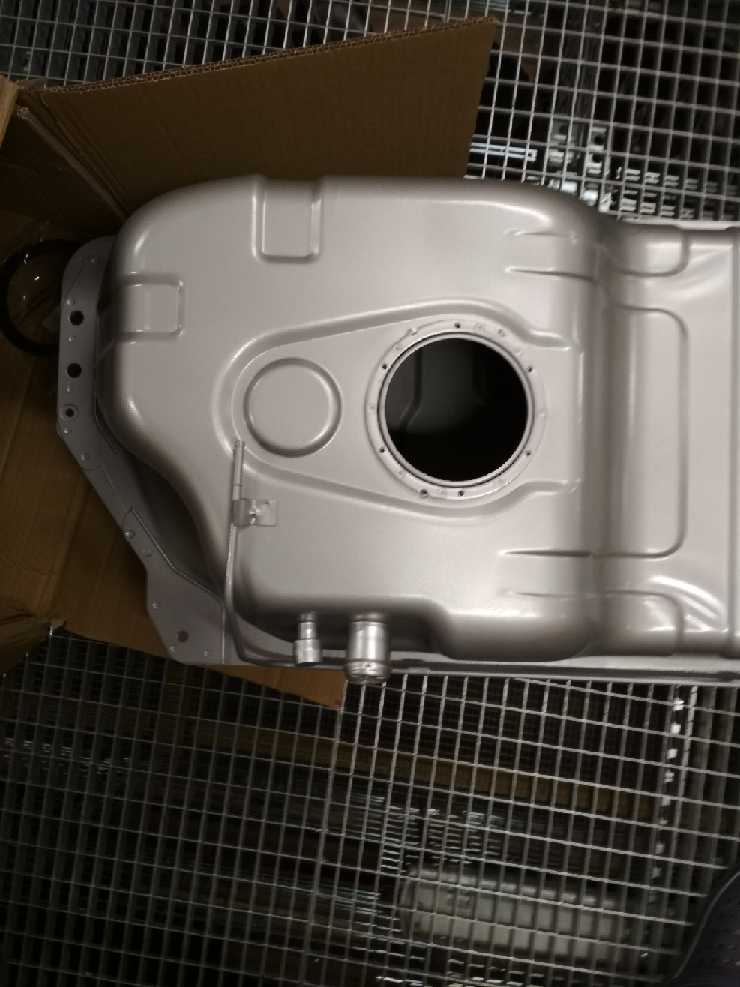

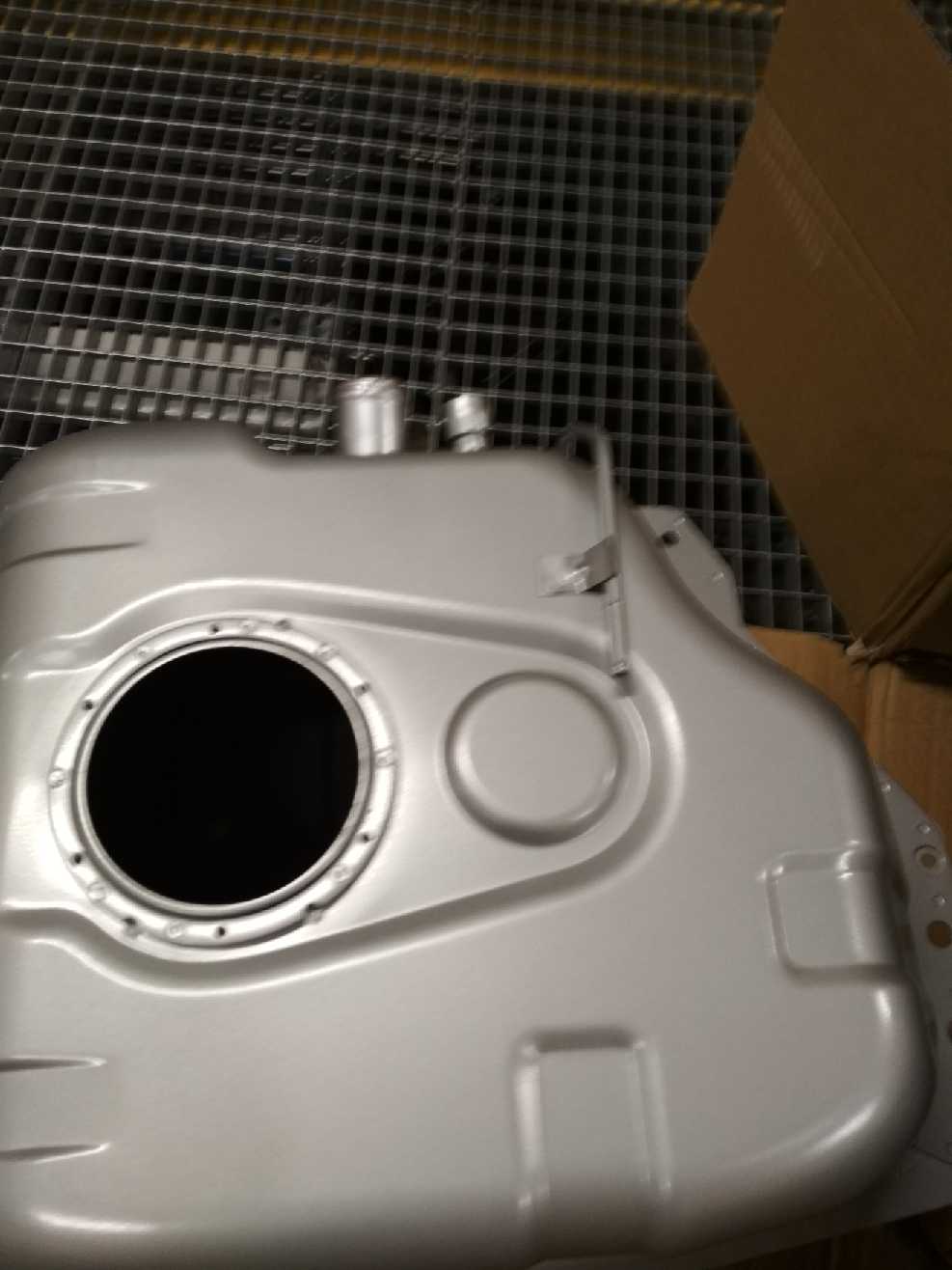

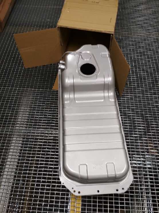

Zatem zbiornik paliwa 31110-3E700 (polift) przypłynął i został przeze mnie zakupiony w firmie Polcar za 940zł brutto (po 15% rabacie). Załatwiałem w centrali w Wólce Kossowskiej a potem gratisowo dostarczyli mi go do Grobic gdzie został z powodzeniem (bez żadnych przeróbek) zamontowany w przedlifcie. Ta cena to nawet mniej niż wychodzi akcja 50/50 w ASO
