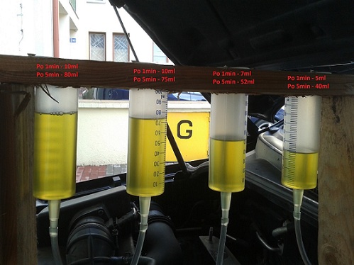

Witam,
Wynik testu przelewowego do Waszej oceny koleżanki i koledzy.
Chyba nie ma tragedii?
- Przelewy.jpg (149.72 KiB) Przejrzano 2233 razy

Re: Wtryskiwacze - wyniki testu przelewowego
Istotny jest czas testu czuli 1 min.Wynik po 1 minucie jest pozytywny
Orzeł dzięki za diagnozę.
Dorianek u mnie wtryski klepią jak zapycha się filtr w baku, sprawdź u siebie może się przytka
Test przelewowy to tylko jeden z testów wtryskiwaczy. Na jego podstawie na pewno nie da się jednoznacznie określić, że dany wtryskiwacz jest w pełni sprawny.
Wtryskiwacz elektromagnetyczny zbudowany jest z kilku elementów, które mogą się uszkodzić w czasie pracy.
Jeśli uszczelnienie lub gniazdo zaworu talerzowego się wyrobi, to wtryskiwacz przelewa zbyt dużą dawkę paliwa z powrotem do obiegu niskiego ciśnienia.
Jeśli wyrobi się iglica lub tłoczysko wtryskiwacza, wtedy wtryskiwacz podaje nieprawidłowe dawki paliwa, albo cały czas leje paliwo do cylindra.
W skrajnych przypadkach, na dwóch wtryskiwaczach, z których jeden jest w pełni sprawny, a drugi ma uszkodzoną i końcówkę i zawór sterujący, wskazania samych przelewów mogą być identyczne.
Zgadzam się z wokalem. U mnie test przelewowy wyszedł pozytywnie ale wtryski nie były sprawne i to one były winne powstawaniu wibracji silnika przy 1200-1500 obr/min. Niestety żeby prawidłowo sprawdzić wtryski trzeba je wyjąć i oddać w ręce fachowca, który je sprawdzi od A do Z.
