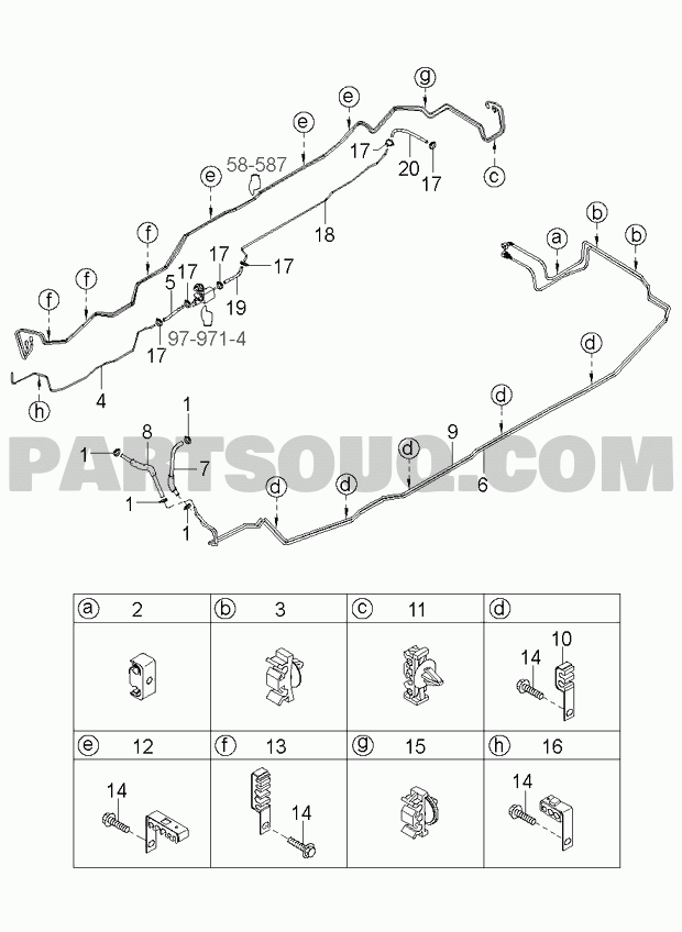

Webasto powinno mieć niezależne zasilenie w paliwo , osobny przewód paliwowy. Jak podasz VIN to mogę to sprawdzić w Twoim Sorento. Tak jak piłem zasilanie paliwowe dla webasto jest osobno i nie powinno być żadnego trójnika. Przewód numer 17 na rysunku . Ktoś u Ciebie to przerobił.

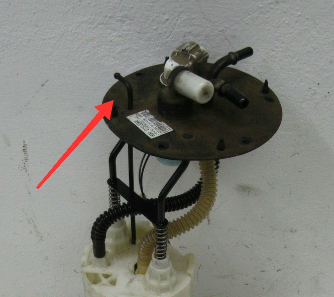

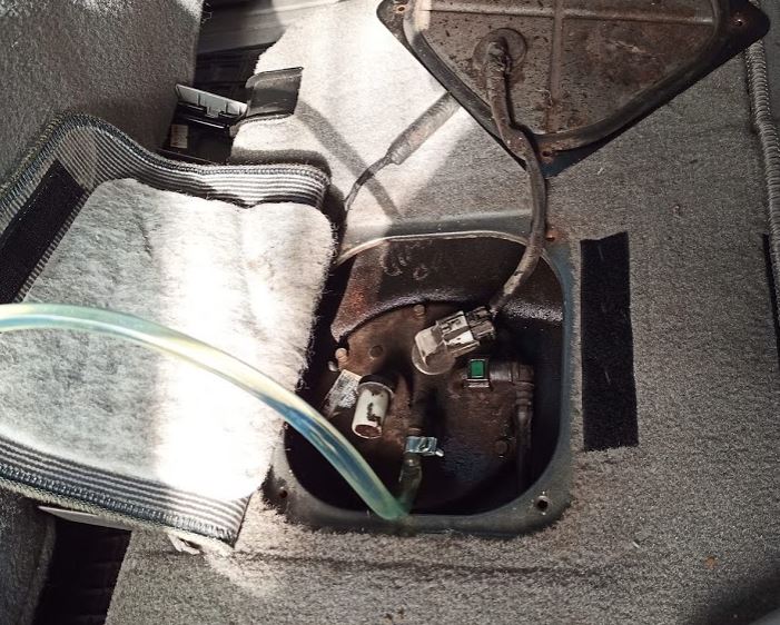

Bardzo łatwo to sprawdzić. Wystarczy odkręcić klapkę pod tylną kanapą , jest na 4 śrubach . Fabrycznie założone Webasto ma dodatkową rurkę w tym miejscu :

Tej rurki na filtrze baku nie mam na 100% - zbyt często t zaglądam żeby przegapić
więc zapewne moje Webasto było dorobione lub ktoś wymienił filtr w baku(?) i trzeba było to gdzieś podpiąć.
Ważne, że już chyba mam prawdopodobnego winowajcę, jak się tylko ciepłej zrobi to się tym zajmę choćby na tyle aby autko jeździło bez problemów.

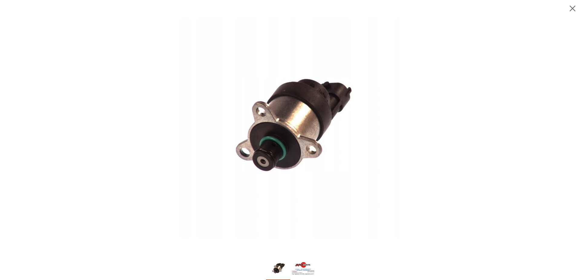

Pierwszy do odstrzału jest chyba czujnik ciśnienia na listwie i tu mam pytanie.
Wg VIN to chyba powinien być: 3140127000 jak dobrze znalazłem to nr Boscha to: 0281002909
ale ten u mnie wygląda trochę inaczej więc odczytałem numer z mojego i jest to: 0281002405
Czy ktoś wie czy te dwa czujniki są zamienne? I który powinien być u mnie?

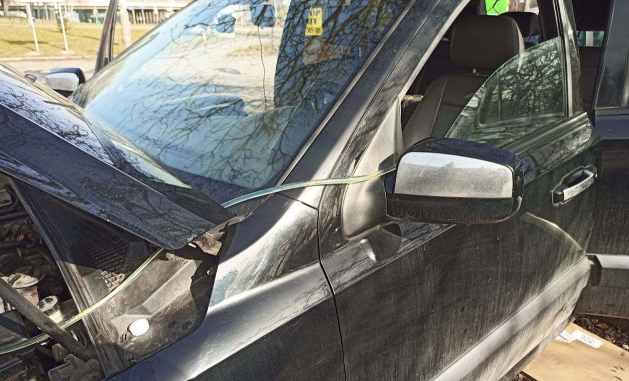

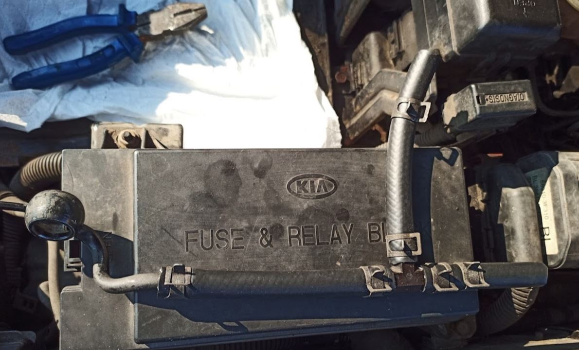

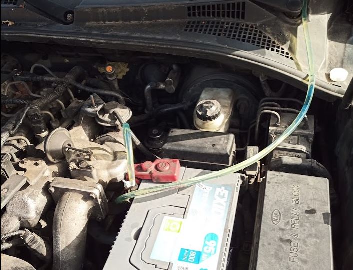

Zrobiłem więc następujące doświadczenie - wsadziłem wężyk paliwa (ten od filtra do pompy) do butelki z ropą.
Odpaliłem na plaka i od razu pociągnął paliwo. Litr ropy wypił może w 20 s (tu prosiłbym o radę czy to normalne czy nie?) choć wiem że większość poszła w przelew (wiem bo zapomniałem założyć powrotu na filtr w baku
Podpiąłem filtr (ten pod maską) bezpośrednio z filtrem w baku, oto kilka zdjęć
i tak dojechałem w lepsze miejsce
- bez kałuży pod samochodem i z krawężnikiem na który wjechałem tylną osią.
To pozwoliło w końcu na dobry dostęp do tej trefnej rurki. Okazało się że Marek miał rację - co prawda zakleiłem pęknięcie całkiem dobrze ale zaraz obok było kolejne, a widać ruszając rurką (jak kleiłem) zrobiło się jeszcze większe tak więc powietrze już bez oporów miało którędy wejść
Trójnik wywaliłem, spiąłem przewód paliwowy wężykiem, podpiąłem i wszystko działa

Tak więc dziś rano zaopatrzyłem się w plaka. Przy pomocy żony odpaliłem autko jednak silnik pracował tyle ile psikałem plakiem.
)Podpiąłem filtr (ten pod maską) bezpośrednio z filtrem w baku, oto kilka zdjęć
- bez kałuży pod samochodem i z krawężnikiem na który wjechałem tylną osią.To pozwoliło w końcu na dobry dostęp do tej trefnej rurki. Okazało się że Marek miał rację - co prawda zakleiłem pęknięcie całkiem dobrze ale zaraz obok było kolejne, a widać ruszając rurką (jak kleiłem) zrobiło się jeszcze większe tak więc powietrze już bez oporów miało którędy wejść

Witam wszystkich,poszukuję takiego zaworu o numerze 0928400575 ktoś pomorze znaleść ewentualnie jaki nr zamiennika bo orginał ponoć nie dostępny.
- Screenshot 2021-07-28 at 20-38-59 ZAWÓR CIŚNIENIA PALIWA KIA SORENTO 2 5 CRDI NOWY.png (244.6 KiB) Przejrzano 1289 razy
