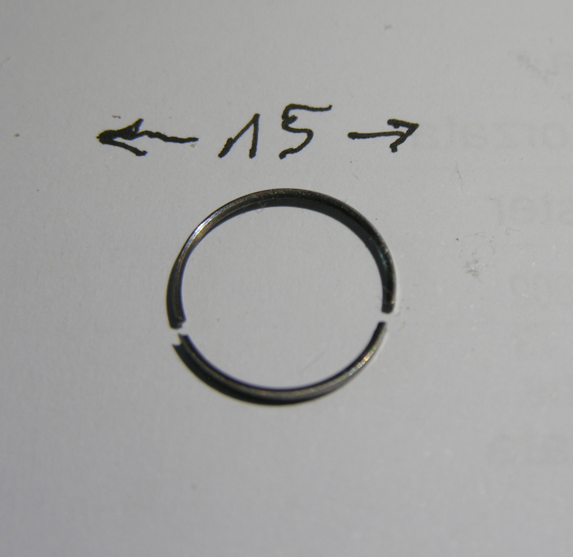

I na zakończenie mojego wątku związanego z wymianą rozrządu oraz pompy oleju, mam pytanie czy któremuś z Was kojarzy się takie zabezpieczenie?
Dwie części siedziały w smoku w misce olejowej. Średnica 15mm a grubość 0.63mm.

Raczej by się nie przecisnął. Prędzej by tłok stanął. Ponieważ widziałem już różne cuda to głowy nie dam.

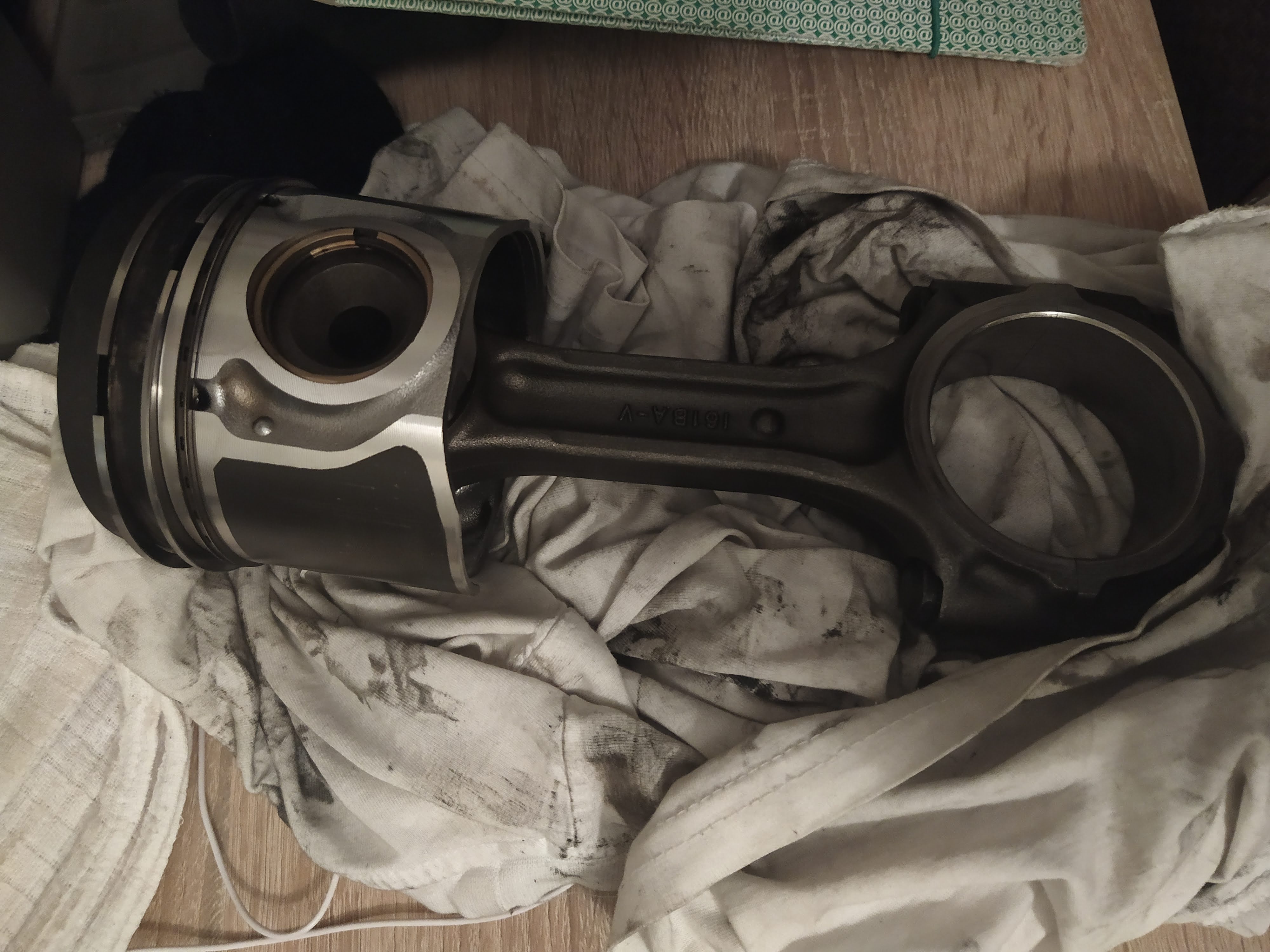

Czyżby sworzeń tłoka miał rozmiar mniejszy od 15mm? Obstawiał bym 20-23mm.
Re: Łańcuch rozrządu 2,5 crdi 170
Nawet więcej , bo 33 mm . Tylko w tym na zdjęciu jest pęknięcie i nie wiadomo czy nie był większy.

Kiedyś rozbierałem ten silnik i nie pamiętam takiego pierścienia w środku.
Za to podobne występują w sworzniach wahacza lub końcówkach drążków kierowniczych.
Mam przypuszczenia, że ktoś grzebał kiedyś w rozrządzie i próbował wyprostować sobie taki pierścionek aby zablokować napinacz i wpadło mu do misy olejowej.
Mógł także przykleić się do czyściwa lub jakiejś szmatki, którą później przykryto np. klawiaturę .
Nie wygląda aby był przemielony przez silnik.
Znam ten ból. Taki pierścień znaleziony w misce olejowej odbiera później przyjemność z jazdy.
Ja u siebie znalazłem wielkie opiłki po obróbce pod broki w głowicy.
A miałeś kiedyś w ogóle wyciągane tłoki w tym silniku?

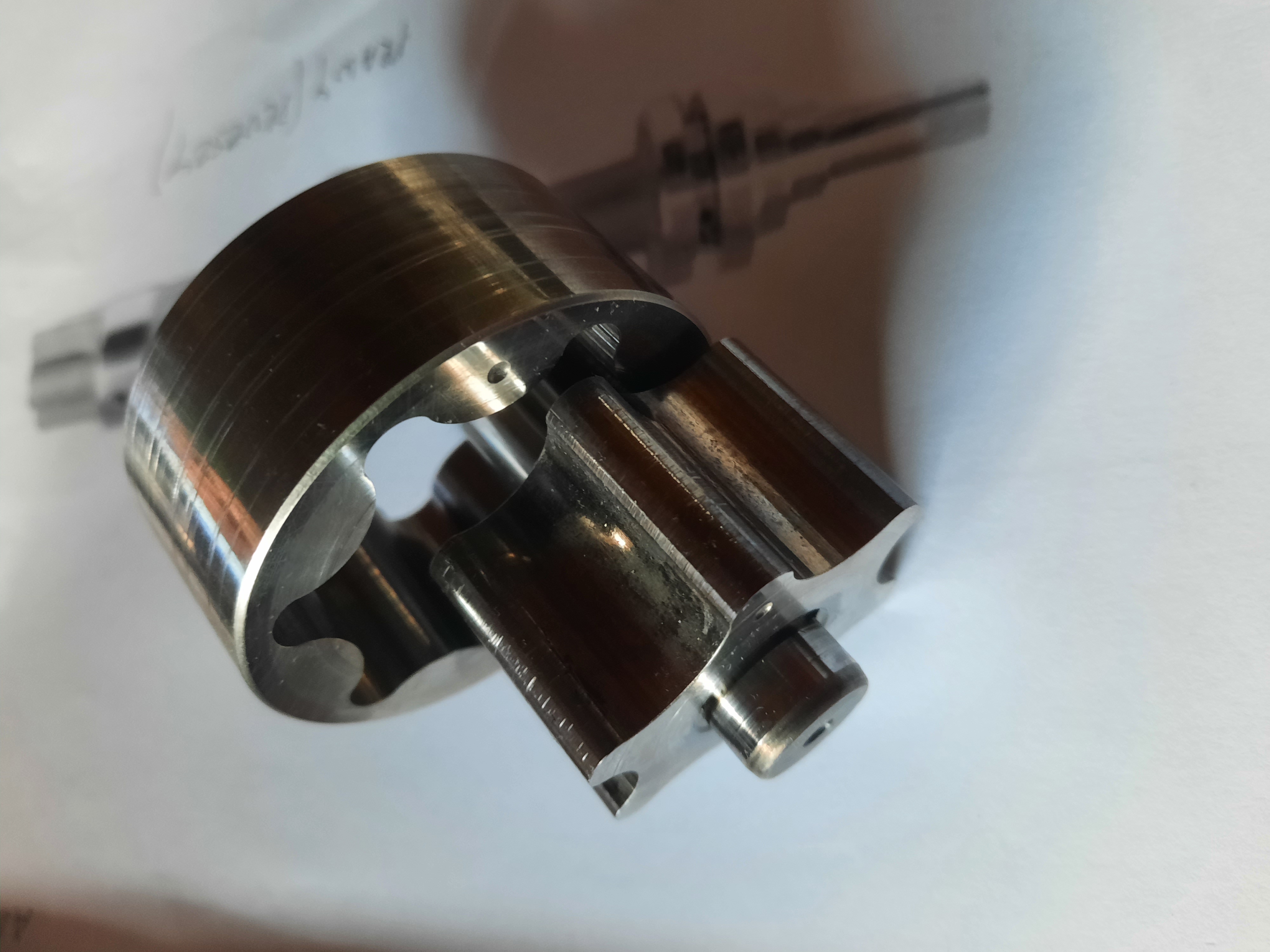

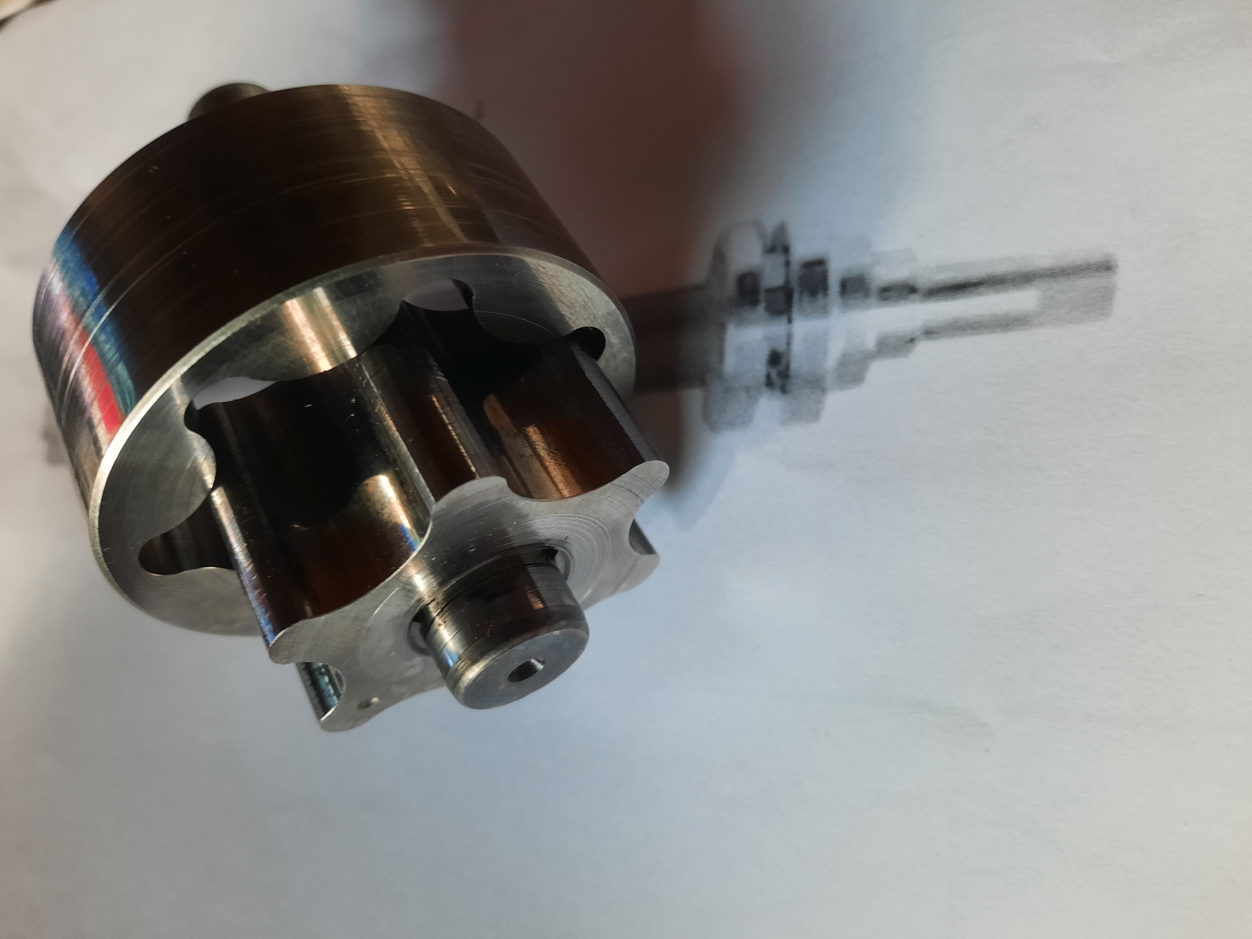

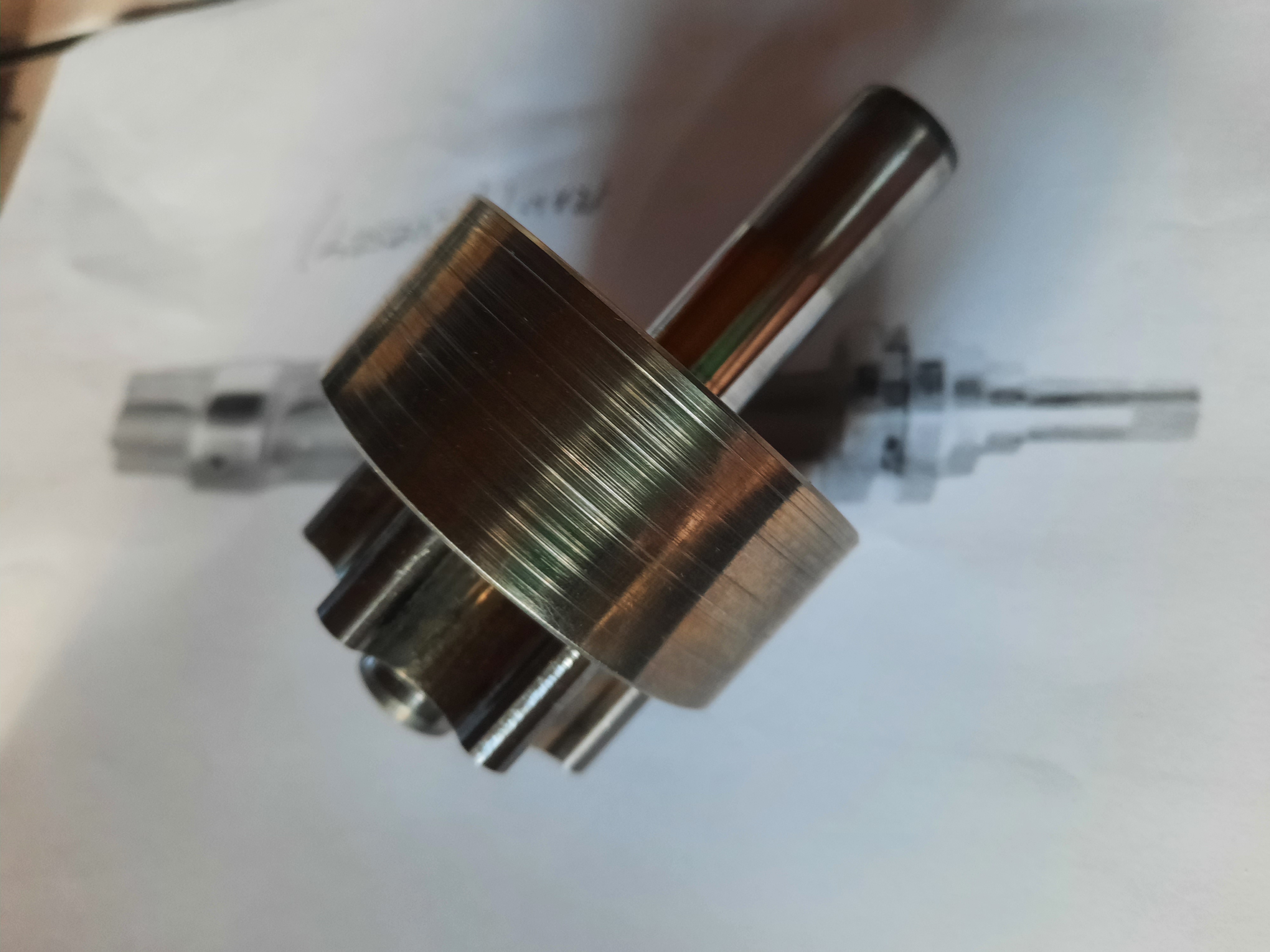

Tytułem tzw. "truskaweczki na torcie" tak wygląda pompa oleju po 200kkm.
