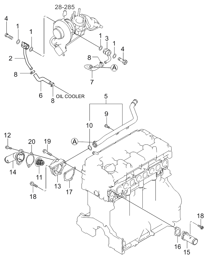

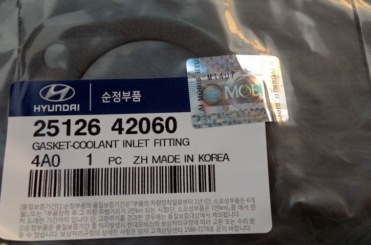

Tutaj masz numery uszczelek i termostatu :hmm:
11- 2551042010 termostat
17 - 256144A000 przechodzi na numer 256144A700 uszczelka
20- 2512642060 HYUNDAI/KIA uszczelka

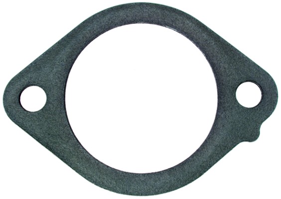

uszczelka termostatu.jpg (33.98 KiB) Przejrzano 7252 razy
Producent: Kod OE
FACET: 7.9513
HYUNDAI: 25126-42000
HYUNDAI: 25126-42060
KIA: 25126 42060
KW: 590 513
MITSUBISHI: MD-050457
MITSUBISHI: MD-120014
MITSUBISHI: MD-149407
MOTORAD: 233-82
Ok 16 zł

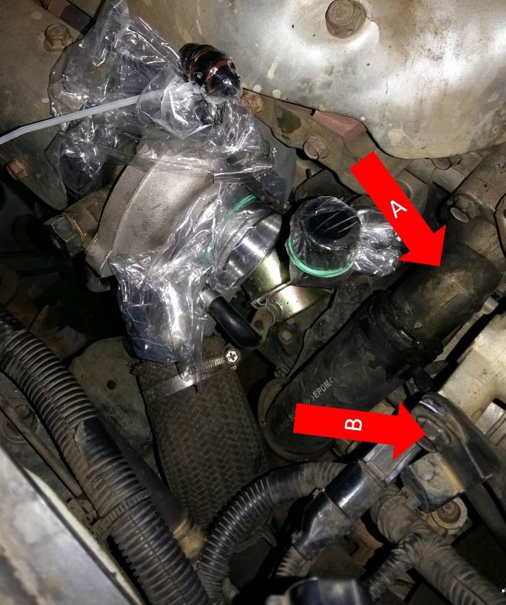

Wymiana termostatu w Sorento 2002-2006 2.5 CRDi
Obudowa termostatu znajduje się w miejscu, w którym dolny wąż chłodnicy jest zamontowany na bloku silnika.
1. Najpierw należy opróżnić chłodnicę z płynu odkręcając zaworek w dolnej części chłodnicy i wkładając koniec gumowej rurki np. do plastikowej butelki pięciolitrowej.
2. Usuń alternator .
3. Usuń rurę wlotową powietrza do turbosprężarki (gruby wąż od filtra powietrza jak również cienką rurkę odmy )
4. Zabezpiecz otwór wlotowy turbosprężarki za pomocą plastikowej torby - wskazane jest również, aby zrobić to samo z wylotem filtra powietrza
5. Rysunek pokazuje przestrzeń stworzoną w celu uzyskania dostępu do dolnego węża chłodnicy i obudowy termostatu (A)
6. Aby uzyskać dostęp do dwóch śrub obudowy termostatu, należy przesunąć wiązkę kabli przymocowaną do obudowy alternatora - odkręcić śrubę B
7. Odkręć obudowę termostatu - zachowaj ostrożność, aby nie upuścić śruby .
8. Weź nową uszczelkę 25126 42060
9. Skorzystaj z okazji, aby przepłukać układ - jeśli się zdecydujesz na płukanie, załóż obudowę termostatu bez termostatu (podczas płukania brakujący termostat nie utrudni przepływu wody ...
Aby ponownie zainstalować termostat ...
10. Ostrożnie wyczyścić otwór obudowy termostatu na bloku i kołnierzu rury.
11. Zamocuj uszczelkę i termostat bardzo ostrożnie, aby upewnić się, że są dobrze i dokładnie dopasowane do obudowy / kołnierza! Poproś kogoś, aby poswiecił latarką, aby pomóc w tym.
12. Dokręć śruby obudowy termostatu i zamontuj wszystkie powyższe elementy w odwrotnej kolejności
