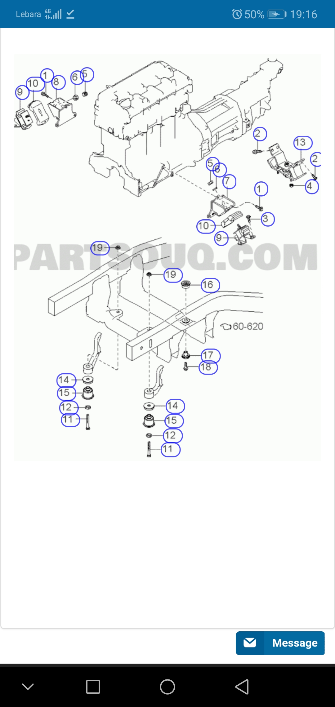

Ronin, Marek zanim coś napiszę to chciałbym napisać że pamiętam o waszych wskazówkach czyli wałki balansowe.
Czy mechanik mógł źle wymienić poduszki silnika? Bo w internecie to różne instrukcje są.
Też wibracje są jak auto się toczy na luzie i obroty silnika są lekko wyższe, czuć je wtedy wszędzie na pedalach, kierownicy, siedzeniu.
Posiadam nowe, oryginalne poduszki o nr 15 i 17, czy one mogą mieć jakiś wpływ na wibracje?

Różne przypadki widziałem , tak że nie mogę wykluczyć że poduszki są źle założone , ale żeby drgania były z powodu poduszek to elementy gumowe musiały by ulec całkowitemu zniszczeniu , w taki sposób że elementy metalowe stykały by się bezpośrednio . Wibracje są też jak auto się toczy , czy tylko jak się toczy ?

A co do poduszek silnika to pytam bo wyczytałem że przed dokreceniem poduszek powinno się odpalić auto żeby się silnik ułożył. Pamiętam jak wymieniali mi te poduchy, najpierw dokrecili na siłę ile się dało. A wibracje nadal zostały, ale nie myślałem o poduszkach bo pierwsze co to pomyślałem o tych wtryskiwaczach co wymienili, a jak pamiętacie okazało się że silnik falowal na tych regenerowanych wtryskach. Poduchy i wtrysku w tym samym dniu robili.
