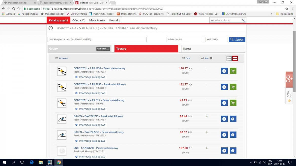

Pozwolę sobie również zadać pytanie w sprawie pasków - przeczytałem wątek, szukałem w IC i wymiary, o których pisali przedmówcy, w ogóle nie występują. Czy w poliftowych te paski są krótsze?
Czy mógłbym prosić o weryfikację i podpowiedź, który pasek będzie pasował do mojego modelu?

Pasek wielorowkowy od 2006-09-18 do 2008-07-24 numer 252124A400 2500 CC - A > SOHC - TCI > DIESEL - DIESEL [ENGINE PACKAGE - VGT REGULAR ENG , FR COOLER - DUAL FULL AUTO A/CON] zamiennik 252124A401 . :hmm:

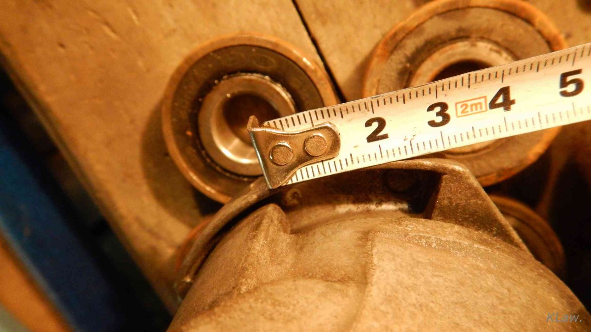

Pasek 7PK2285 do około minus 3cm, taka tolerancja napinacza.

-3 to za dużo , na zdjęciu widze że miarka poszła ok 2-3mm w bok no i z drugiej str. ok. 1-2mm tak że -2cm to jest maks. Nie zapominaj, że podczas pracy silnika napinacz delikatnie pracuje w jedną i w druga stronę. Po za tym , lepiej nie naciągać sprężyny zbyt mocno paskiem, bo może się okazać, ze kolejny pasek i napinacz złom :)
