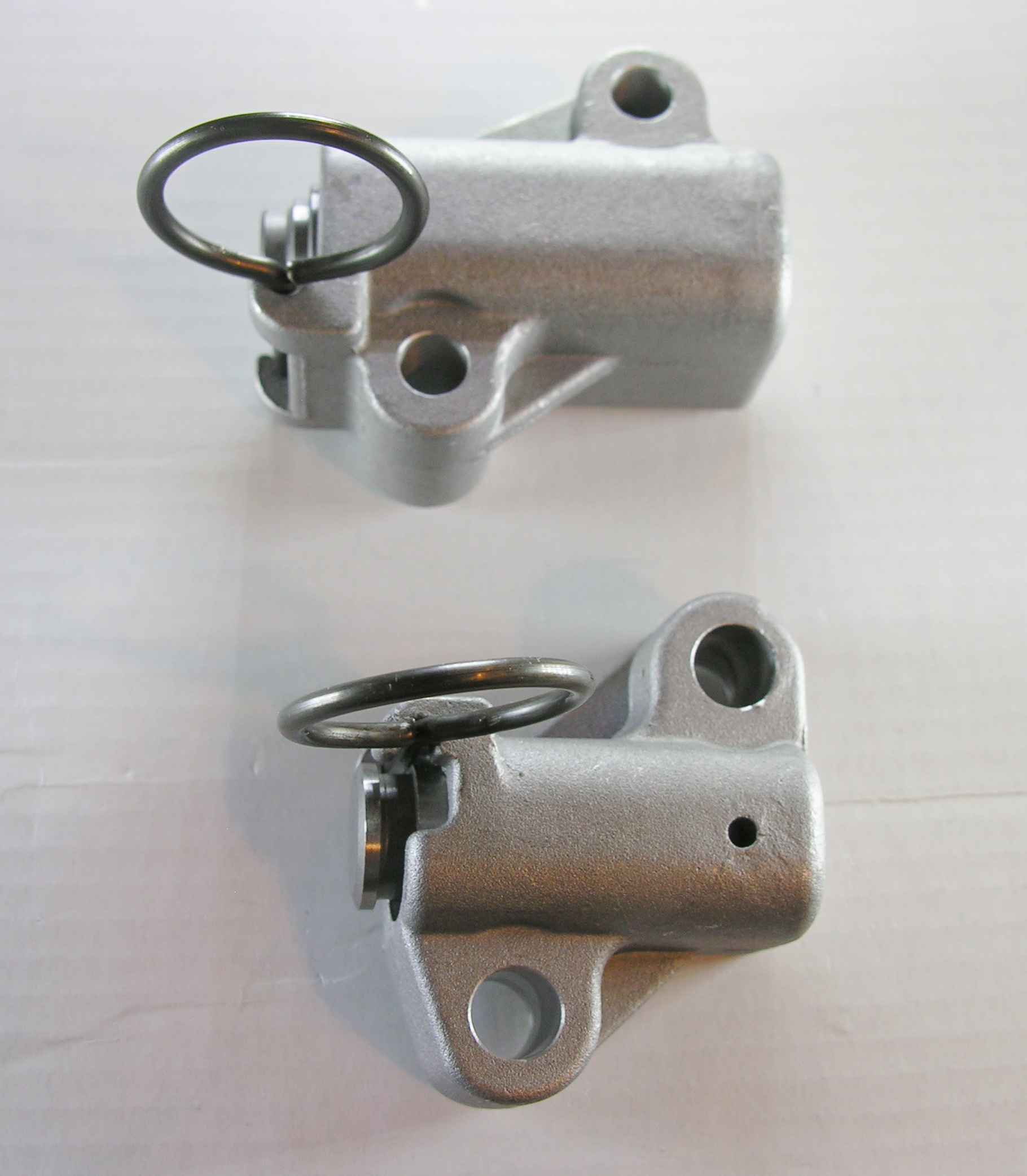

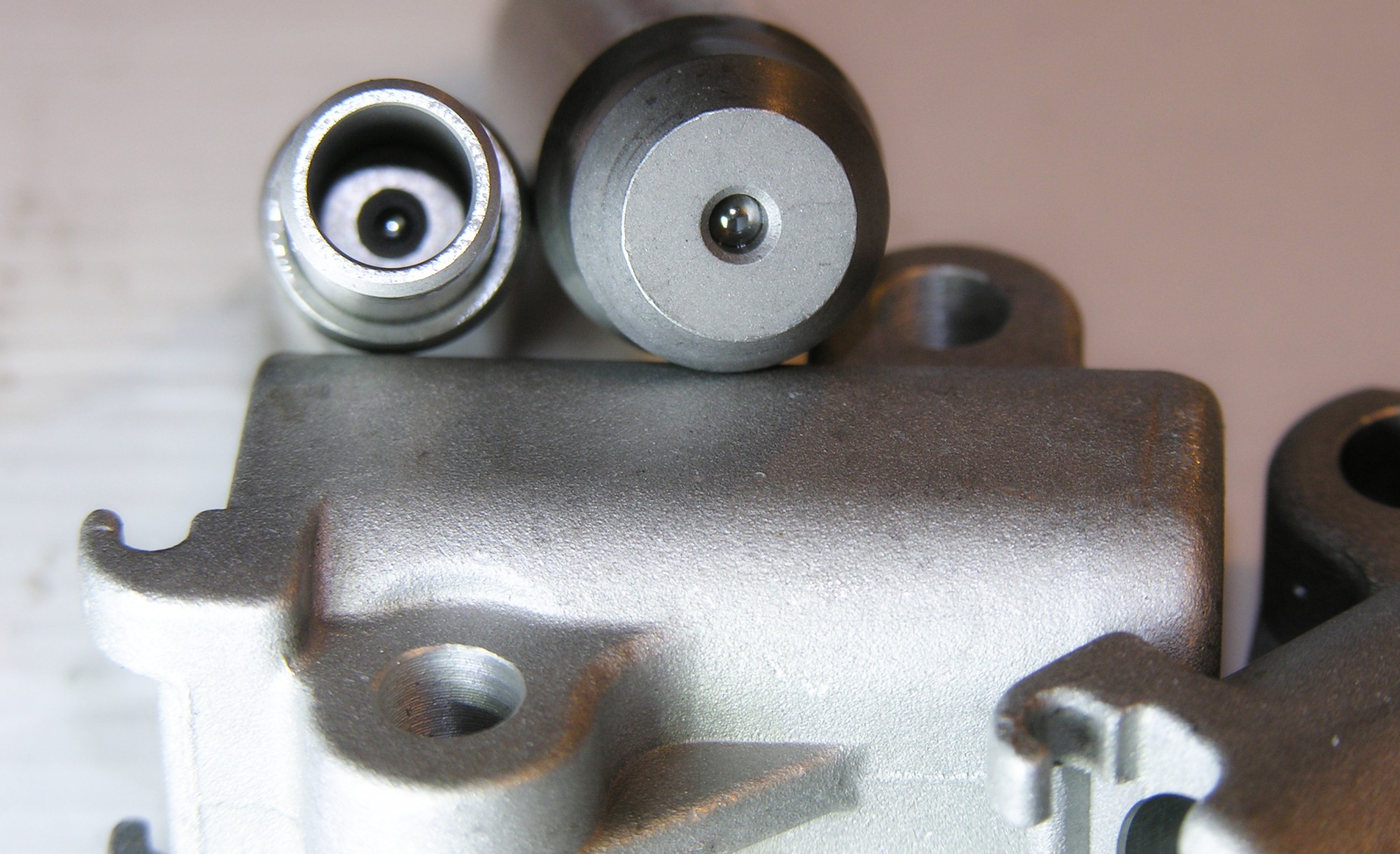

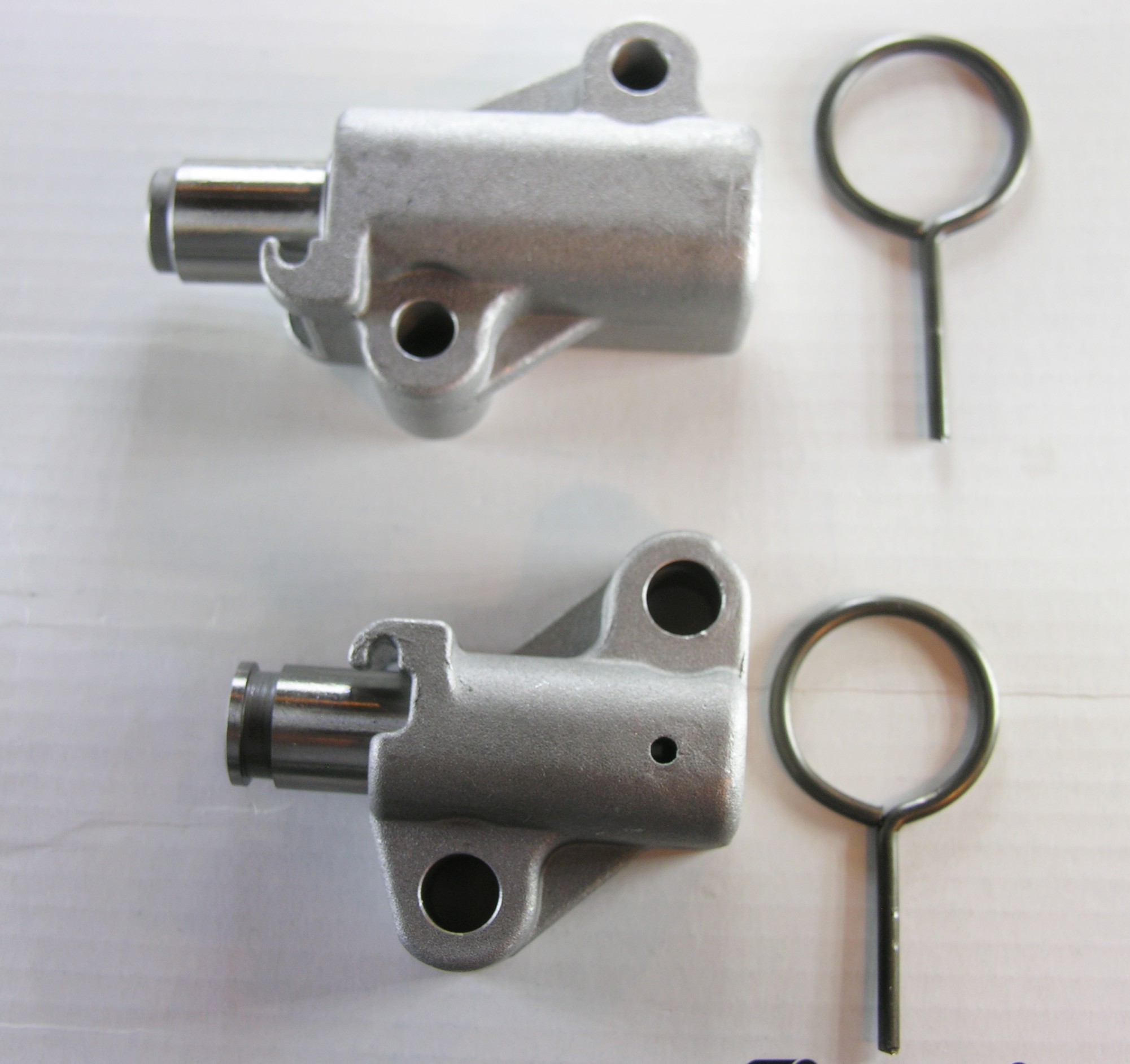

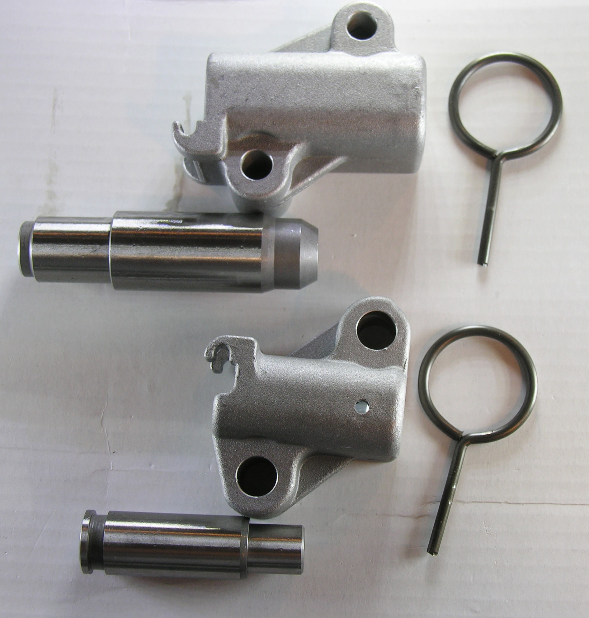

Tak się zdarzyło ,że mam komplet rozrządu w ręku. Na poniższych zdjęciach pokazałem dwa napinacze, większy i mniejszy.
Tloczki są teleskopowe i zawierają sprężyny oraz zaworek kulkowy.
