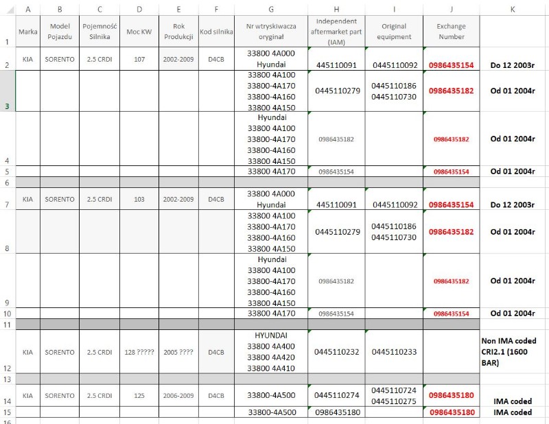

Dalej walczymy mam pytanie odnośnie wtryskiwaczy czy nr 0445110186 pasuje do mojej Kii z 2002r. Pytam ponieważ takiego nr nie znalazłam na Bosch przy moim modelu auta a u mnie są i działały dobrze i nadal działają z tym że z dwoma tymi wymienionymi jest problem
Re: Brak mocy kopci na czarno
Przeczytaj ten temat. I dodam jeszcze tabelkę wstawioną przez Krzyśka ardie. viewtopic.php?f=25&t=8726&hilit=wtryskiwacze+w+Sorento&start=15
VIN by się przydał, można wtedy sprawdzić jakie powinny być.
- wtryskiwacze-800x618.JPG (111.61 KiB) Przejrzano 1535 razy
Dziekuje. Już całkiem zgłupiałam wedle tej tabeli moje auto nie powinno mieć wtrysku 0445110186 a jeździł tyle czasu na nich i było wszystko dobrze. Jeszcze oznaczenie mają C3. A teraz zakupili mi dwa z oznaczeniem C1 i C2 i nie działa.
Podje Vin. KNEJC521535056445
