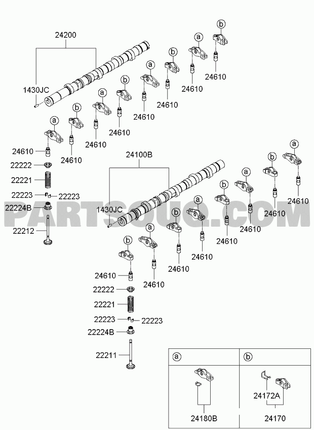

Udało mi się dopchać do mojego mechanika od spraw beznadziejnych i sprawa wygląda tak.
Po zdjęciu pokrywy zaworów okazało się, że rozleciała się dźwigienka, która popycha zawór. Co dziwne było to na zaworze wydechowym.
Głowice poszła do regeneracji i okazało się, że jest popękana między gniazdami zaworowymi, między gniazdem a świecą żarową i ogólnie wokół świec. Więc jestem w trakcie poszukiwania głowicy - nowa kosztuje 2700 pln, regeneracja mojej ok 1600pln.
Jak to zwykle bywa okazało się również, że turbina jest do regeneracji więc kolejne 1100pln w plecy. Jak mi mechanik podliczy robotę to padnę na zawał więc będzie tanio sorento do wzięcia

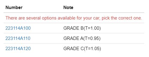

Niepotrzebnie jeździłeś tym autem, zniszczenia jeszcze większe głowica do Twojego auta nr 221004A210 przechodzi na zamiennik 221004A250, uszczelki pod głowicę występują w trzech wysokościach .

Pewnie, że trzeba było nie jeździć, ale życie czasami tego wymaga. Byłem u trzech mechaników i mówili, jak chodzi i nic się więcej nie dzieje to można jeździć.
Cena 2700pln to cena za zamiennik oczywiście.
