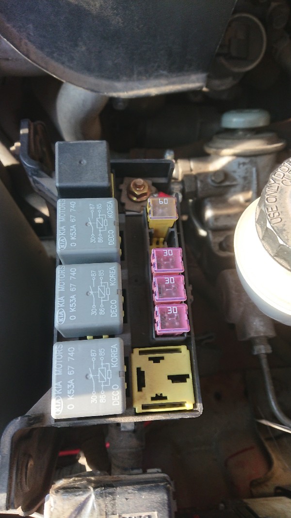

#16 Postautor: Sylwesterpl » sobota, 15 grudnia 2018, 21:04
Gdy jest podgrzewacz płynu chłodzącego wyglada to tak

#17 Postautor: haxxa » sobota, 15 grudnia 2018, 21:09
Gdzie znajduje się podgrzewacz płynu? Z ciekawości wymontowałem ten czarny przekaźnik i kontrolka świec tak samo jak z przekaźnikiem zapala się gaśnie i auto pali.

#18 Postautor: Farmer1971 » sobota, 15 grudnia 2018, 21:51
Kontrolka się zapala ale świece nie dostają napięcia. W ECU pojawia się błąd przekaźnika świec żarowych.

#19 Postautor: Marek » sobota, 15 grudnia 2018, 22:17
Zmieniłeś zdjęcie , podgrzewacze płynu , jeżeli są to z tyłu silnika przed przegrodą , trzy świece , a paliwa na filtrze .

Re: Świece żarowe
#20 Postautor: haxxa » niedziela, 16 grudnia 2018, 00:47
Zmieniłem, bo już miałem autko i wstawiłem swoje. Czyli podgrzewacz jest podpięty w układ chłodzenia. A przy filtrze zauważyłem że jest, jak wymieniłem filtr. Sprawdzę jutro rano jak odpala bez przekaźnika, jeżeli będzie problem z uruchomieniem to znaczy się że przekaźnik załącza moduł świec...
Re: Świece żarowe
#21 Postautor: Marek » niedziela, 16 grudnia 2018, 01:37
A nie możesz sprawdzić bezpośrednio na przewodzie świec żarowych ?

Re: Świece żarowe
#22 Postautor: haxxa » niedziela, 16 grudnia 2018, 10:46
W ciemnościach i mrozie szybciej mi było wyciągnąć przekaźnik, no ale wracając do tego uruchamiania bez przekaźnika odpalił raczej bez problemu w minusowej temp. Jedynie co to chyba mam baterie do ładowania albo rozrusznik-lekko przy uruchamianiu zamuliło.
Re: Świece żarowe
#23 Postautor: Marek » niedziela, 16 grudnia 2018, 11:35
Dalej nie wiesz , czy świece grzeją czy nie . Jeszcze nie ma tak dużych mrozów , jeżeli jest wszystko w porządku to common rail zapali .
